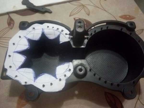

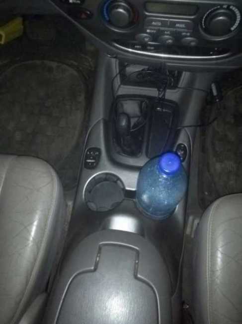

Резинки в подстаканниках увяли и не держали бутылки. А потом совсем разлахматились и оторвались..
Было принято решение самому вырезать резинки, той формы, которая больше нравилась мне..
Я вырезал так, что стаканы с кофе и с колой тоже прекрасно держит.

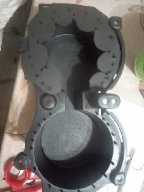

Вырезаем макет из бумаги или картона.

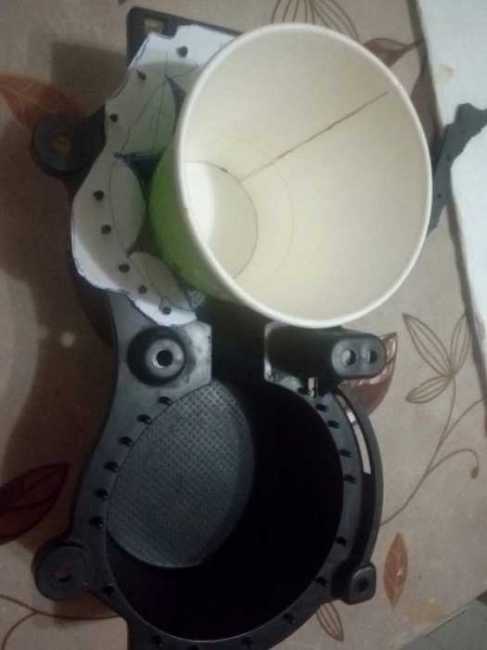

Проверяем на стакане и бутылке

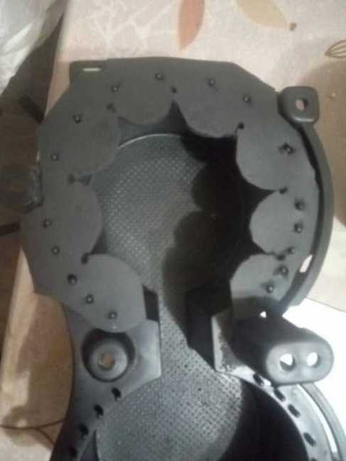

Потом вырезаем из резины.
Либо делаем плавные завороты в узоре, либо делаем дырку, чтобы дальше рвать не пошло.

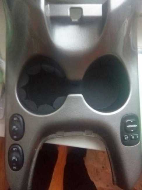

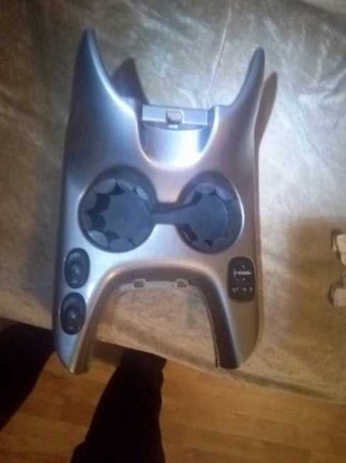

Далее примеряем на крышке, смотрим, что все закрывет.
Запихиваем в салон и тестируем :)
Всем спасибо за внимание :)

Я вырезал, так что и полторашки и банки с колой и стаканы плотно стоят
Материал на 95% похожий на родной есть на Ебее ! Это материал Eva лист толщиной 5мм !
