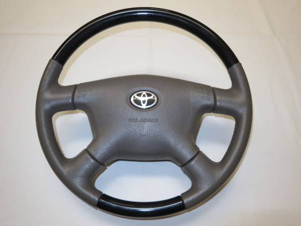

Ребят. Ну в общем, расскажу про наши рули (авто 03-07) подробнее. В общем, ставились они на огромное количество моделей Тойоты, из тех что я знаю: Camry, Ipsum, Aplhard, Noah, Surf, TLC, Prado, Hiace и наверное ещё куча других моделей. Все идентичны конструктивно, разница в цвете. Так что, увидите на разборке на любой модели - берите.
Особенность. В связи с тем что на данных рулях в качестве опции есть рычажок круиз-контроля, то ставились они на модели с электронной педалью газа (рестайл ёлки). Но, чисто технически, ничего не мешает поставить его и на дорестайл, шлицы одинаковы, просто круиз по понятным причинам работать не будет.
По кнопкам: стандарт это наличие левых кнопок управления майфуном. Правый блок кнопок это опция (управление телефоном, камерами, навигацией). Правые кнопки можно отдельно докупить и поставить, но встречаются в продаже редко, чаще рули в сборе с полным набором кнопок попадаются.
По ободу. На нашем руле в зависимости от комплектации есть несколько типов исполнения обода: пластмассовый, кожаный, кожаный со вставками (дерево, карбон). Также, в качестве аксессуара, в продаже на яху есть так называемые анатомические ободы руля. Пример вы видели на моем фото.
Внутрь нашего руля, тоже в качестве опции можно доустановить балансир (не знаю как он правильно называется). Это тяжёлая железяка через резиновые ножки-аммортизаторы прикручивается к ободу за подушкой. Даёт эффект более тяжёлого и благородного руля)) и стоит по умолчанию в наших рулях на лексусах.
Данные рули продаются на яху как в сборе, так и по отдельным запчастям. Подогревов в них нет как класса (ну в штатных точно).
Собирать и разбирать руль очень просто. Нет ничего хитрого. Единственное, ключ зажигания вынимать надо, чтобы подушку не бахнуть)) некоторые и клеммы скидывают, но я сколько разбирал-собирал никогда клеммы не отключал.

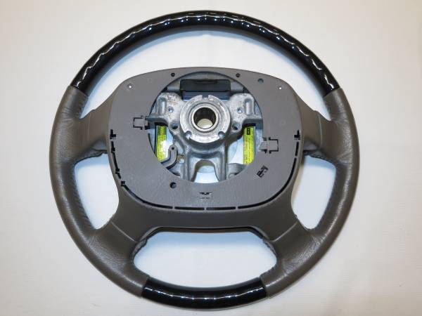

Ну, кажись в кратце всё. Сейчас ещё добавлю фото внутреннего устройства, для наглядности.

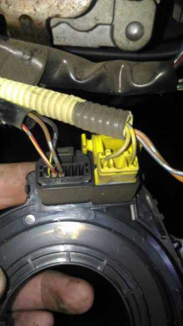

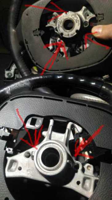

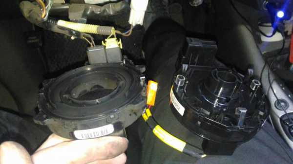

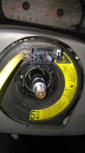

В общем мне на 2001 не получилось поставить руль от 2003+ т.к основное отличие шлицы самого руля которые крутят под рулевой шлейф (улитку) .... Был на этот случай шлейф под рукой от 2003+ Но он тоже разительно отличается от шлейфа 2001 посадочным местом к рулевой колонке .... В общем если хотите поменять руль от 2001 на мультируль от 2003+ то надо менять всю рулевую колонку .... Какие при этом еще нужны переделки по электрике тоже не известно т.к. Разъёмы что на SRS Что на остальное тоже разные ...
Верхний 2001 нижний 2003
Спасибо за информацию!
Груз с души упал - не буду и пытаться ))))
А номера у них одинаковые?
нет конечно
