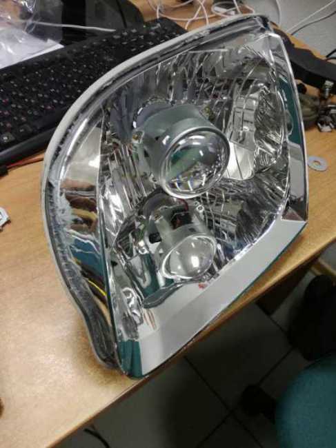

Имеем в наличии линзы +в фары Депо! Главное не помутненное пластиковое стекло :)

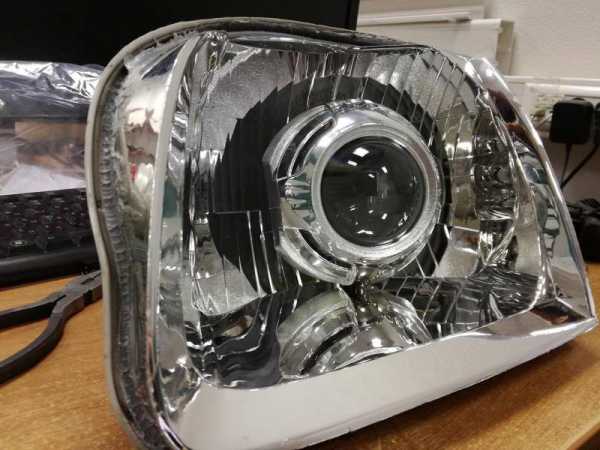

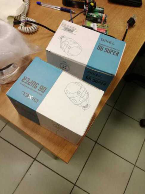

1. Покупаем Би-линзы Morimoto 3'' mini gen6

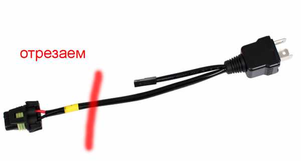

2. Покупаем конвертер, который из h4 конвертируем питание в h1+шторка!
У Секвои электрика работает следующим образом.
Ты включаешь ближний и загорается первая нить накала, потом включаешь дальний и первая нить накала гаснет, а вторая загорается. А у лампочки h1 всего одна нить накала, а между дальним и ближним переключает шторка.
Задача переходника чтобы в момент включения дальнего не только опустилась шторка, но и не погасла лампочка. На входе переходника разъем для h4, на выходе разъем для штоки и разъем для Лампочки h1
Теперь у нас всегда подается питание на лампочку, и когда включаем дальний лампочка продолжает гореть и опускается шторка.

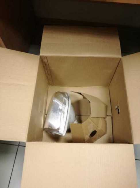

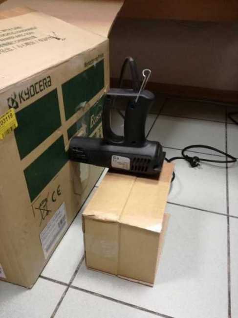

3. Берем и снимаем фару, кладем ее в коробку. картонкой прокладываем ее вокруг, чтобы не расплавить фару.
4. Барем строительный фен, делаем дырку для фена и вставляем его в коробку. закрываем коробку и включаем на 15 минут фен.

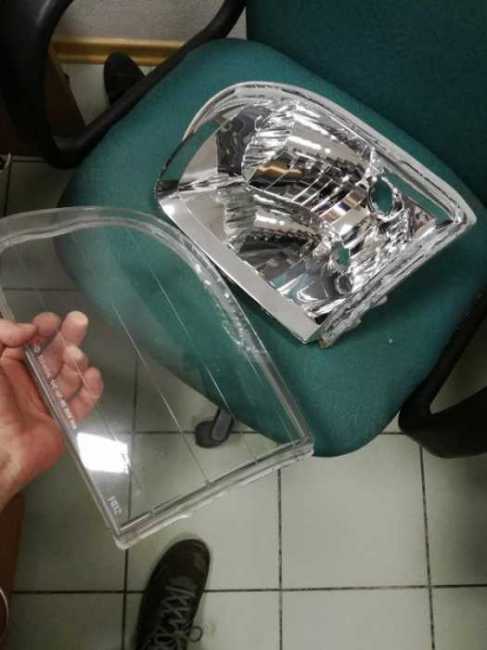

5. Через 15минут в перчатках вынимаем фару и аккуратно отверткой отделяем стекло от фары.

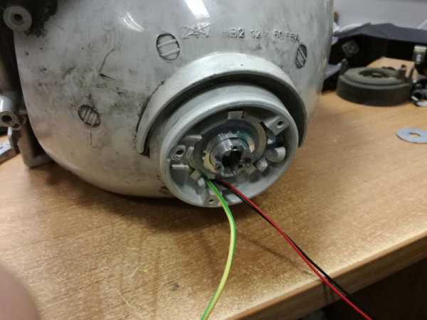

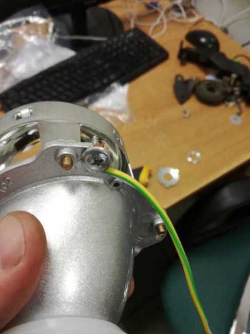

6. Далее прикручиваем минусовой провод к массе линзы.

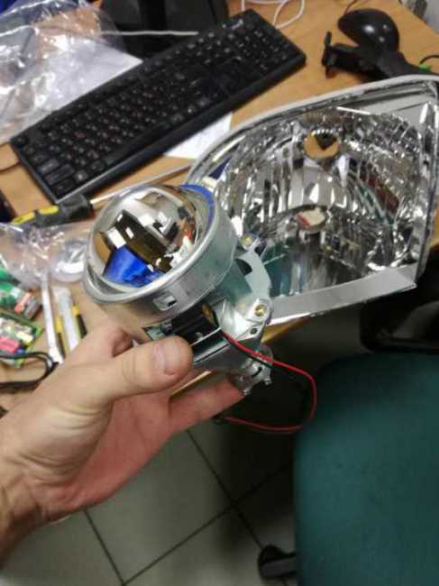

7. Протаскиваем провода в дырку, которая не занята
8. Через силиконовые кольца крепим линзу к фаре. В комплекте есть переходное кольцо под h4, его и применяем. Затягиваем гайкой посильнее, проверяем нчто нету люфтов.
9. Закрываем фару стеклом, опять греем феном 10 минут, прижимаем посильнее, ждем пока остынет и несем подключать к машине.

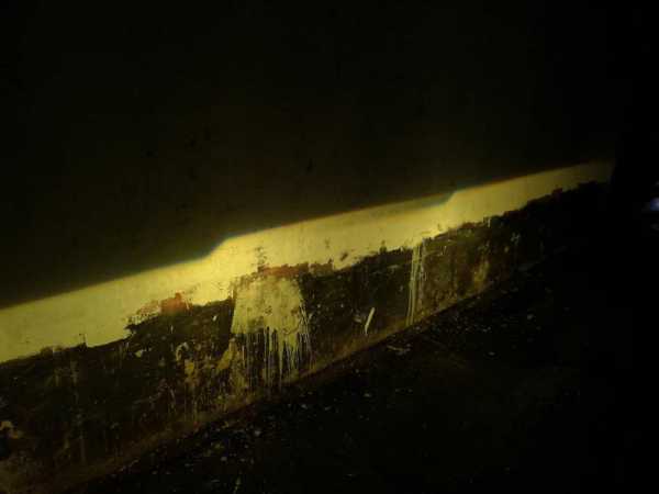

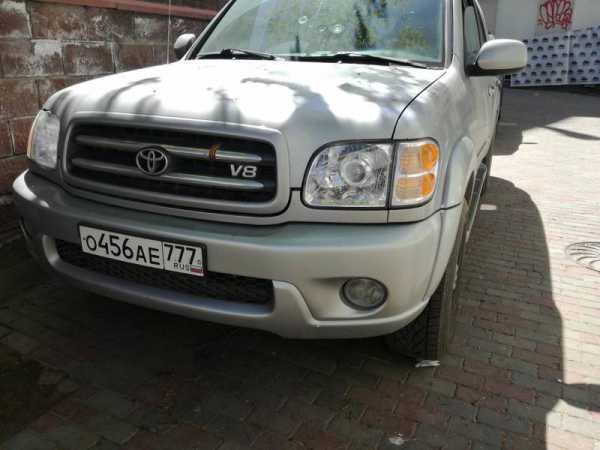

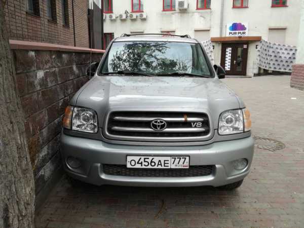

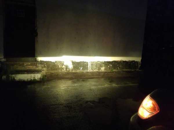

Результат:
Видим четкую свето-теневую границу, никаких засветов.
По трассе светом заливается все равномерно. Галка очень четкая.
Дальний тоже светит равномерно.
Вот пример установки ксенона в эти линзы 4300к
ксенон на 35w
Гребенка, сухая погода!
Показываю дальний и ближний свет!

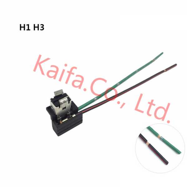

Для тех кто решил установить в БИлинзу галоген H1, но не знает как подключить правильно проводку и с минимальным КОЛХОЗИНГОМ!

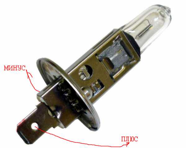

Первым делом покупаем лампочки H1,
далее видим, что лампа одноконтактная!! Плюс у нее на контакте, а минус на корпусе!
Из начально в предыдущем посте, я вывел из линзы провод, который крепился на массу линзы! и тем самым сделал себе возможность подключить эту галогеновую лампу!
Но потом я увидел правильное решение!
Просто покупаем готовый разъем: Например тут: https://ru.aliexpress.com/item/1pcs-lots-H1-H3-halogen-bulb-connector-socket-extension-wire-H1-power-plug-adapter-connector-socket/32828289181.html?spm=a2g0s.13010208.99999999.262.klLS75
И все. Можно не прикручивать внутрь линзы никаких дополнительных проводов!
Далее покупаем переходник из h4 в h1 с разъемом для шторки линзы, срезаем разъем предназначенный для ксенона и прикручиваем разъем для нашей галогеновой лампы!!
