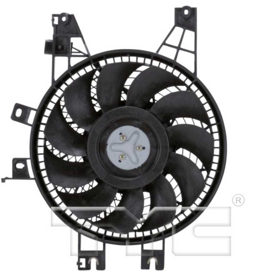

88550-34010 Toyota сам мотор
88454-0C010 Toyota дифузор (решетка)
88453-0C010 Toyota крыльчатка вентилятора
Вентилятор в сборе 610-790 Tyc
