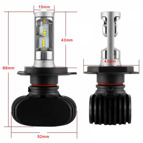

Вот ее размеры:
В руках смотрится солидно, состоит из вот таких запчастей:
Радиатор греется сильно даже в минус 15 :)
