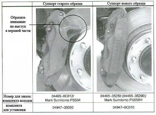

Решение: заменить передние суппорта на бОльшие по размеру, которые будут удерживать различные части тормоза.
Первый меньший суппорт (на картинке слева) имеет явно заметное «крыло», которое выступает по направлению к ротору. Новый улучшенный суппорт (на картинке справа) более длинный и не имеет подобного «крыла». Чтобы определить какой тип установлен на вашей машине достаточно просто посмотреть через отверстия в колесе.
Если вибрация при торможении идет спереди и стоят суппорта старого дизайна – в специальном официальном документе Toyota рекомендовала рассмотреть их замену на нового образца.

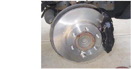

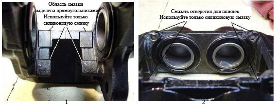

2. Даже если вы приобрели суппорта в полном комплекте собранные, очень желательно снять колодки и смазать суппорта как показано на фото 1, 2. Использовать можно только смазку на силиконе, другие действуют недолго, и будут разъедать пыльник.

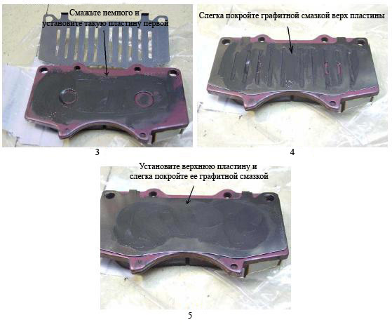

3. Установите противоскрипные (балансировочные) пластины. Они перераспределяют усилие нажатия поршня равномерно и защитят колодки от перекоса или прогиба.
На фото – пластины от Toyota. С ними в комплекте идет графитная смазка (противоскрипная). Смажьте слегка, как показано на фото 3-5.
4. Смажьте шпильки немного силиконовой смазкой. Вместе со смазкой в отверстиях, показанной на фото 2, это предотвратит их от ржавчины и заклинивания.

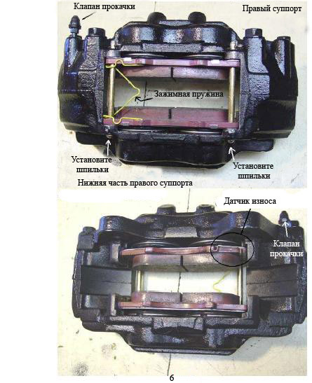

5. Наденьте колодки с пластинами (прокладками), шпильками и пружиной, как показано на фото 6. Обратите внимание как должна быть установлена пружина и где находится датчик износа колодки. Суппорт, верхний на фото для правой стороны. Датчик износа и пружина всегда направлены к клапану прокачки тормозной системы. Детали с левой стороны расположены таким же образом.
Когда вы установите суппорта на машину, пружины и датчик износа будут сверху (датчик износа – внутри).

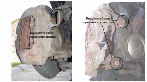

2. Снимите шланг подачи тормозной жидкости с задней стороны суппортов. (фото 7). Чтобы жидкость не вытекала из системы можно использовать специальный хомут для тормозных шлангов. Как альтернатива, можно закрыть шланг клапаном для прокачки системы. Не допускайте полного вытекания жидкости, т.к. это приведет к попаданию воздуха в систему и в главный тормозной цилиндр. А оттуда сложно удалить воздух.
3. Выкрутите два крепежных болта (фото 8 ). Снимите суппорт.

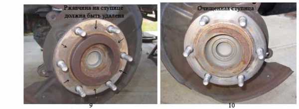

5. Когда роторы сняты – рассмотрите внимательно ступицу. Поверхность, которой касается ротор должна быть чистой и свободной от ржавчины. На фото 9 ржавчины совсем немного, но и она должна быть счищена. Лучшие круги для зачистки – это 3M Roloc, но возможны любые варианты, лишь бы ржавчина была счищена.
Важно: зачищая поверхность от ржавчины с помощью электроинструментов необходимо оставить металлическую поверхность нетронутой. Как только вы увидели искры – останавливайтесь.
Счистить ржавчину со ступицы потому так важно, что она будет отдалять ротор от самой ступицы и поскольку ржавчина не нарастает равномерно под каждым болтом, ротор не будет сидеть правильно. Поэтому, даже идеально новые роторы могут быть изношены быстро из-за ржавчины. Именно этого мы избегаем, зачищая поверхность ступицы, как на фото 10.

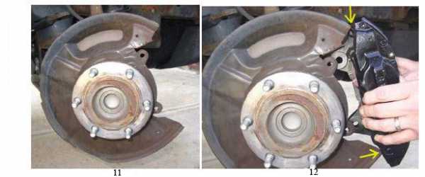

6. К моменту когда вы будете устанавливать тормозной щит, ступица должна быть почти идеально чистой (приблизительно как на 11 фото).
7. Расположите новый суппорт напротив точек крепления на держателе, как на фото 12.

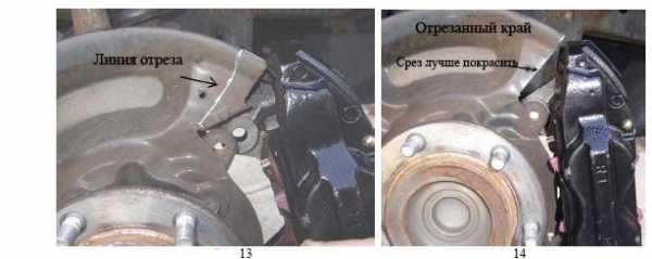

8. Прочертите маркером линию на щите, где нужно срезать. Это будет 1-2 см на внешнем крае и сведите на нет на внутренний угол, как показано на 13 фото.
9. Срежьте край болгаркой (станком или ножницами по металлу).
10. Установите суппорт как на фото 14 и проверьте, что он подходит. Щит должен быть на расстоянии около 3мм. от верха суппорта и не касаться его.
11. Снимите суппорт и покрасьте край среза щита, чтобы не ржавел.

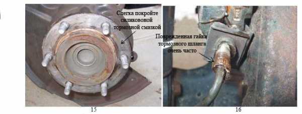

13. Слегка покройте силиконовой смазкой поверхность ступицы которая направлена к ротору (фото15)
14. Снимите старый шланг подачи тормозной жидкости в суппорт с тормозного шланга. Могут понадобиться небольшие прижимные клещи, чтобы удерживать стальной шланг, чтобы ослабить гайку. На фото 16 гайка повреждена. Это нередкий случай, поэтому лучше заменить их.
