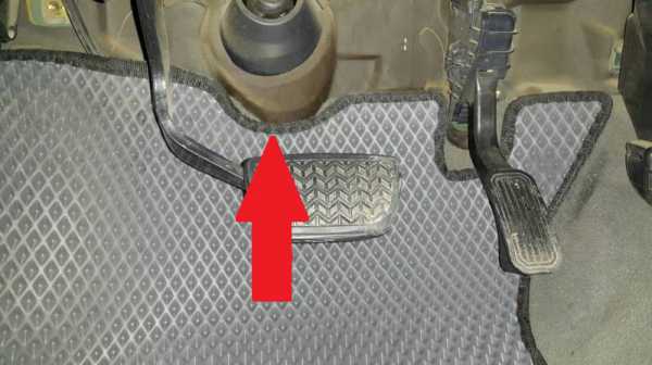

Все просто: звук проходил в салон через дырку рулевого кардана.
В общем, кто слышит ВЧ-шум на разгоне - смотрите туда!

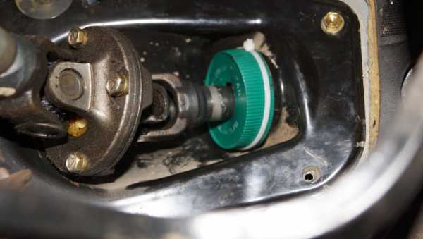

Снимаем пластиковый кожух рулевого вала

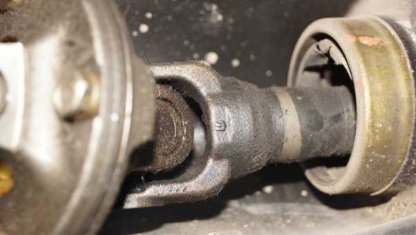

и видим там такую картину изношенного пыльника 45292-35090 стоит не дорого но менять геморно ...
можно решить проблему подручными средствами ....
Любо обклеить "шумкой"
Еще доп шум может идти, если у Вас в салон доп проводка или доп тросы протянуты через штатное отверстие. Обычно там делают доп отверстие, которое либо рвется либо дырку делают больше чем надо. можно просто герметиком залить дырку и заодно грязь не будет попадать!
Оригинал 45292-35090 ... Цена около 500 руб.
