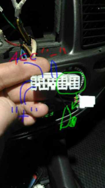

Подключение передних динамиков без штатного усилителя - находим разъём выходящий из усилителя как на фото
в Этом разъёме берем постоянный "+" и "-" их там по 2 провода каждого и тонкий провод это "АСС" (это "+" появляющийся при повороте ключа вообщем)
и в зеленом кружке 8 пинов это передние динамики и пищалки
Левая дверь :
Нижний динамик - зеленый(+) и голубой(-)
Верхняя пищалка - фиолетовый и розовый
Правая дверь :
Нижний динамик - желтый(-) и красный(+)
Верхняя пищалка - синий и салатовый провод

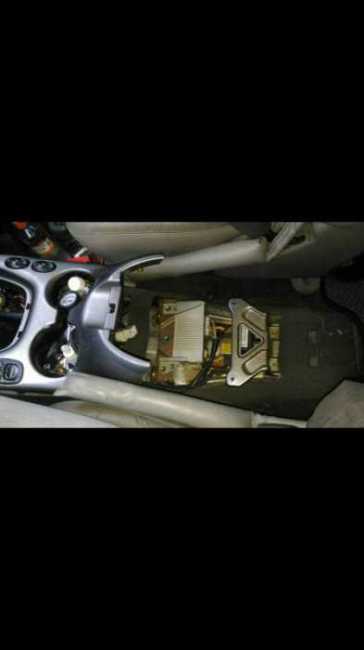

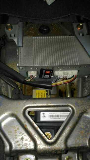

В итоге оказалось что на задние динамики идет еще один подобный усилитель и находится под центральным
подлокотником между передними креслами ! Снимается он довольно лехко - 2 винта внутри и 2 винта в районе подстаканников под декоративной накладкой подстаканников которая выдергивается без проблем !
достаём из усилка подобный разъём как и в верхнем и берем от туда выходы на задние динамики и тащим их к ГУ (мне потребовалось чуть меньше 3 м 2х жильного кабеля )
Задняя левая дверь : желтый (-) / черный (+)
Задняя правая дверь : красный (+) / бежевый (-)
