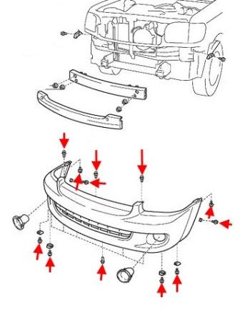

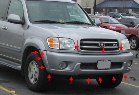

-открываем капот и вытаскиваем за передней планкой три пистона (могут быть винты).
-по периметру нижней части выкручиваем винты и вытаскиваем пистоны (закручены и вставлены снизу вверх).
-выворачиваем колеса в левую или правую сторону в зависимости от того, какую сторону будем разбирать первой.
-в колесных арках выкручиваем винты, которые крепят подкрылки к бамперу.
-отодвигаем подкрылки в сторону и выкручиваем схема крепления переднего бампера Toyota Sequoia (2001-2007)по одному винту с каждой стороны (закручены снизу вверх), которые крепят углы к крыльям.
-с помощником освобождаем углы из защелок в крыльях и снимаем бампер с направляющих на себя.
-снимаем разъем с противотуманных фар (если есть).
-снимаем разъем с парктроника (если есть).
-если есть омыватели фар, разъединяем шланги (чтобы жидкость не вытекала на землю, следует подготовить специальную емкость).

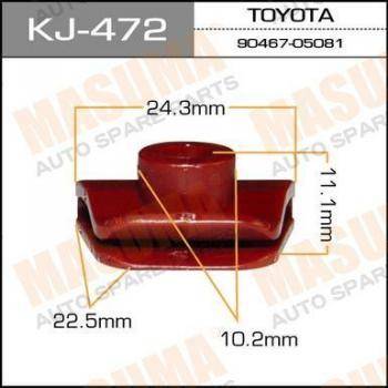

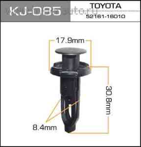

Я знаю только лишь то, что клипсы лучше заранее заказать новые, потому что после снятия и установки бампера, бампер начинает гулять на старых клипсах.
Коды клипс, которые необхдимо заменить при снятии переднего бампера На Toyota Sequoia:
1. Клипса пистон: Toyota - 52161-16010 - 10штук или Masuma KJ-085S - 10штук
2. Клипса передняя боковая - Masuma KJ-472 - 2шт
