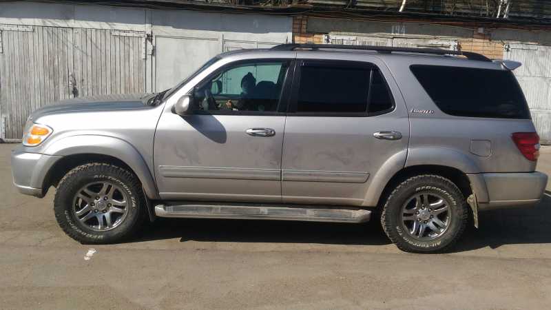

Весной 2017 решил заняться уже внешним видом Ёлочки ....
Т.к. авто с новья по Питеру а климат и реагенты зимой там еще агрессивней чем в Мск. то задние арки просили ремонта ... как выяснилось в процессе ремонта арок что и пороги тоже пора менять - делать так делать все сразу !
Ссылка на тему - http://sequoia-club.ru/index.php?topic=236.0
Бюджет еще почти 50

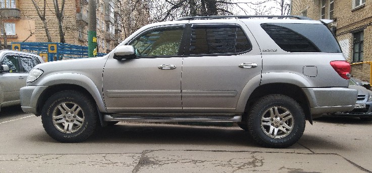

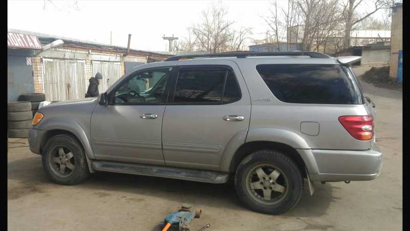

Нашел еще ориг. Литьё Ёлочное R17 и перешел на него с R18
Было
Стало

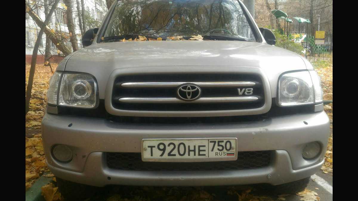

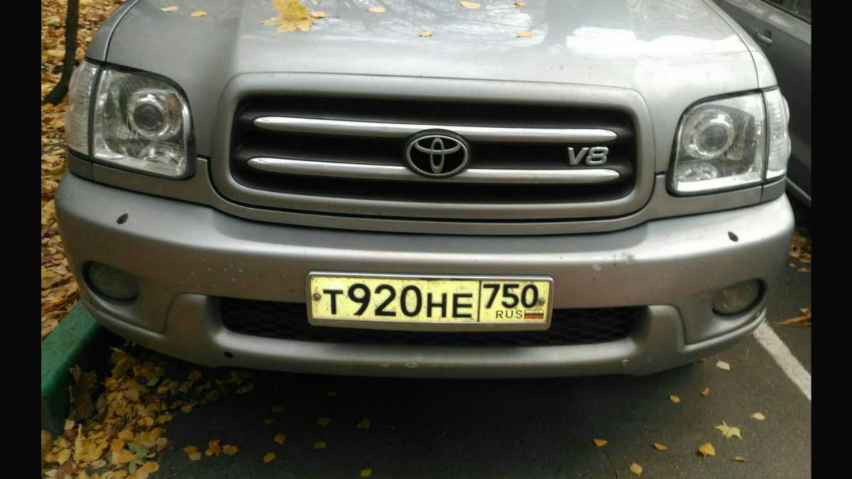

Т.к передние фары были еще ориг. хоть и с Би-ксеноновыми линзами в них - но на фоне белых поворотников они смотрелись помутневшими ... Вообщем поменял передие фары на новые Depo и вставив в них новые Би-линзы с галогеном и параллельно установил электрокорректор фар

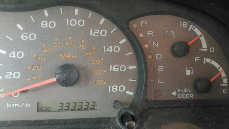

Ну и в конце Мая поездка в Крым (+5000 км ) ....
На обратном пути поймал циферки красивые ....

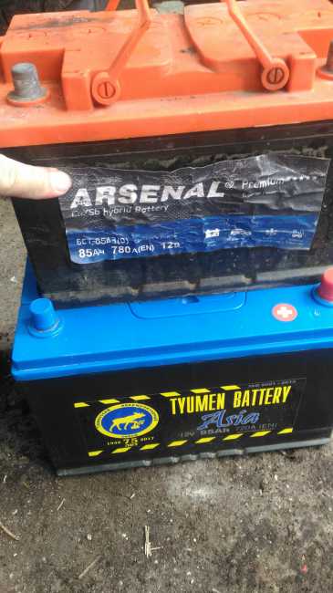

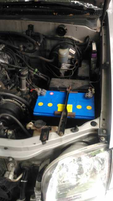

Аккумулятор приказал отправить его на покой :D

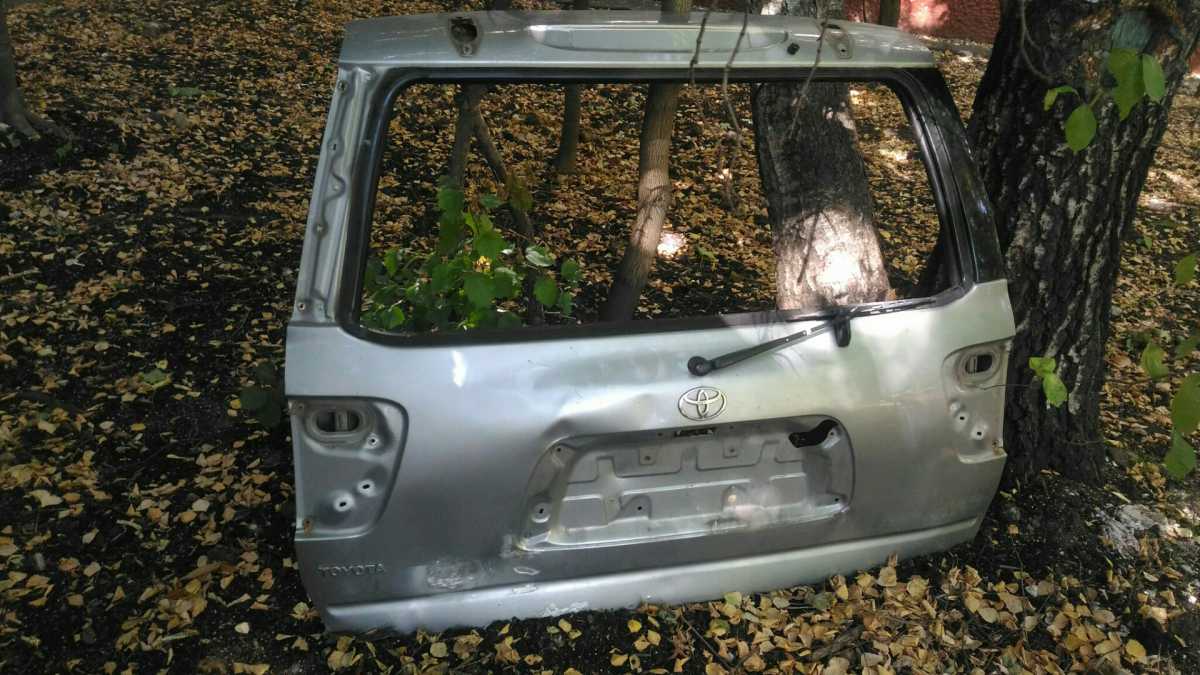

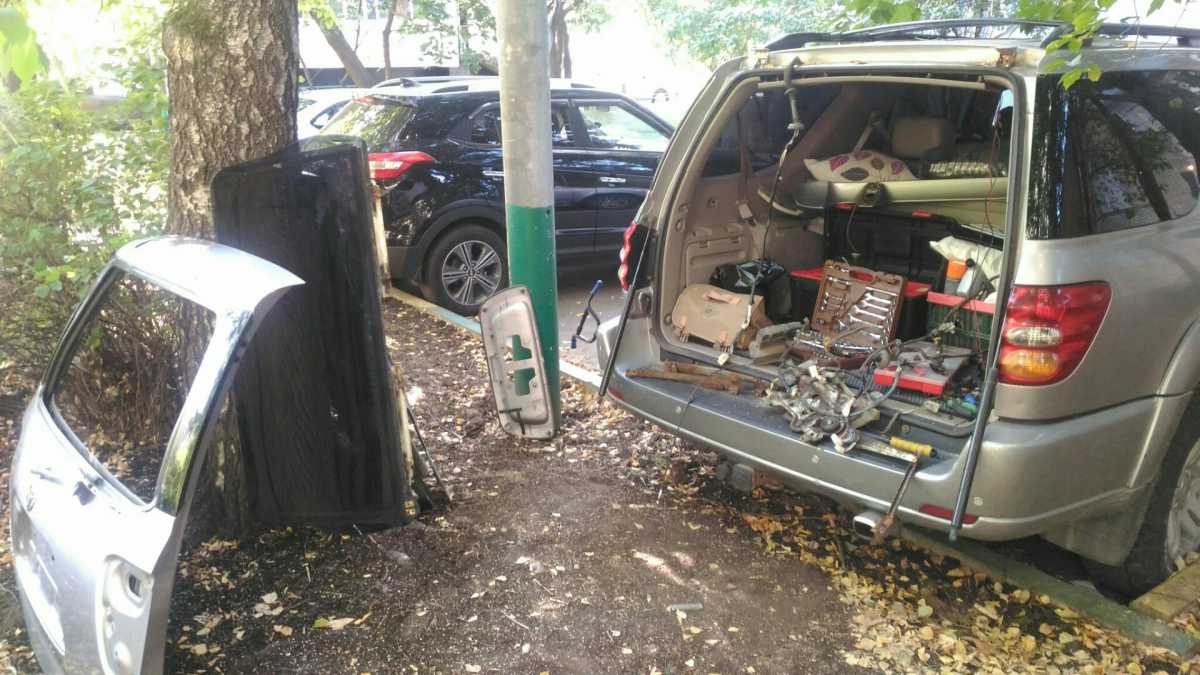

Не так давно была произведена долгожданная замена крышки багажника на аналогичную б.У и такого же цвета т.к. не хотел принципиально шпаклевать и красить .... Попутно был почищен и смазан механизм стеклоподъемника и перенесена камера с "над номером" на спойлер ....

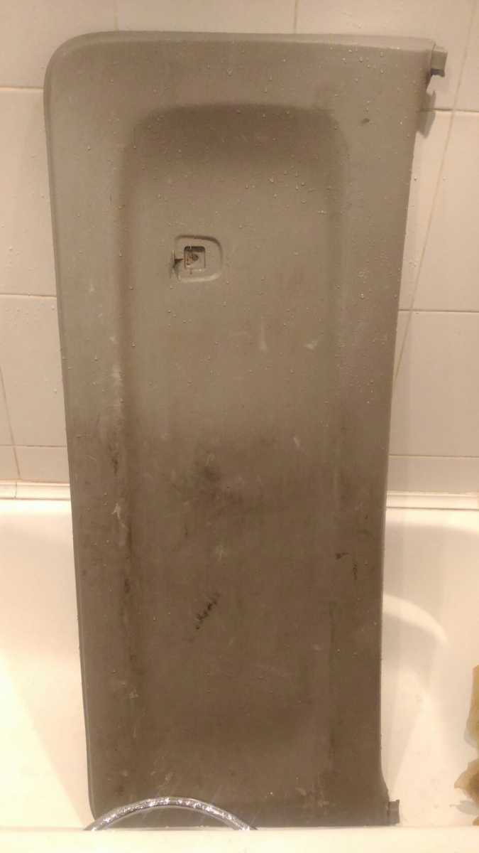

После чего перетаскал весь салонный пластик на мойку домой а так же постирал все ремни безопасности ...
Пластик в багажнике был особенно грязный из за частого перевоза колясок , велосипедов , самокатов и т.п. ...

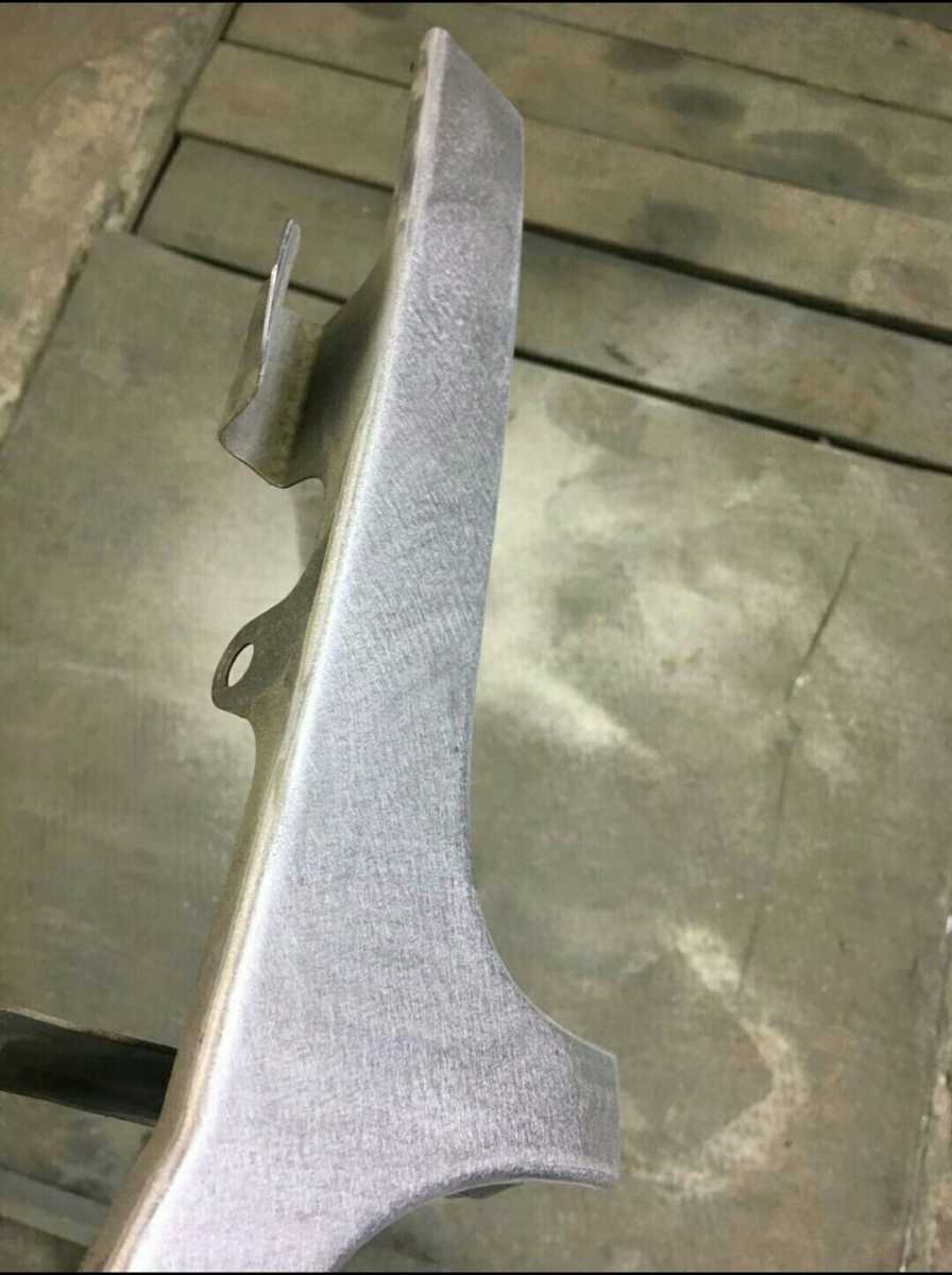

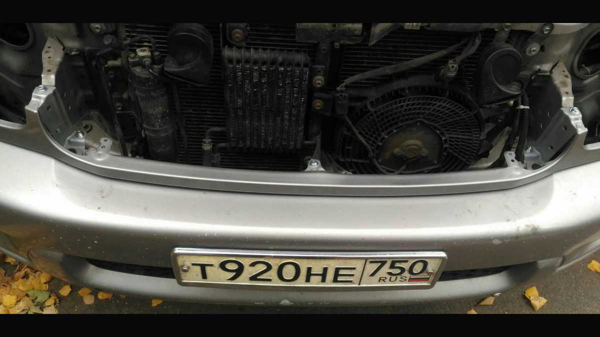

Вообщем давно я хотел покрасить планку которая под передними фарами т.к. под правой фарой ржаветь начала сильно да и в общем была вся в сколах ...
В процессе сборки поменял больше половины винтов т.к. когда снимал старые они откручиваться не захотели и просто свернулись ... И за одно поставил все новые клипсы переднего бампера (на чем он раньше держался вообще не понимаю :D ) т.к. 80% клипс вообще отсутствовали ...
Ты шпаклевал и грунтовал?
Или так задул краской?
Код краски какой юзал?
фото плохого качества... не ясно.. попал в цвет или нет
Наш код 1d6 024645
И потом лак
Краска влагу пропустит. Ржаветь мнгновенно начнёт.
Я не сам красил и в тонкости не вникал
Аааа.. я думал сам красил..

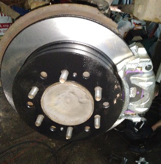

Тысяч 10~15 назад менял тормозные диски с колодками ... И проблем с суппортами на тот момент не было но не ожиданно услышал что где то кончились колодки и торможу уже металлом ...
Заклинил задний суппорт и съеденная колодка запорола свежий тормозной диск ...
Вообщем было заменено :

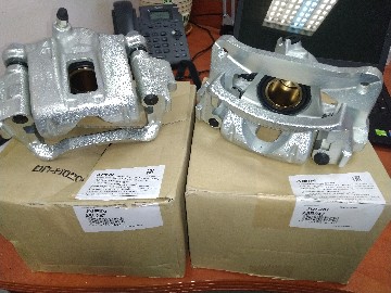

1 НОВЫЕ задние суппорта Aisin A5L047 (левый) И A5R047 (правый)

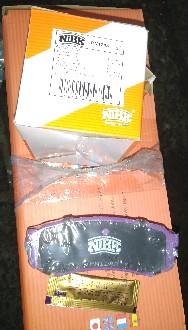

2 Новые задние торм. диски Nibk RN1216
3 Новые задние колодки Nibk PN1243
Чем понравился Nibk так тем что - диски покрашены на не "рабочих" поверхностях а колодки идут уже с противоскрипными пластинами и смазкой (у ориг. пластины отдельно и стоят около 1000 )
За одно были заменены и передние суппорта на бОльшего размера от Ёлки 2003 по аналогии как в теме http://sequoia-club.ru/index.php?topic=247.0
Хотел их подготовить к установке почистить/покрасить но задние супорта не дали на это времени по этому поставил без "марафета"

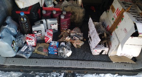

Были куплены :
1 Б.у. 2 суппорта от Ёлки 2003
2 Ремкомплект резинок Toyota 04479-60080
3 Набор противоскрипных пластин Toyota 04945-35120
4 Комплект колодок Toyota 04465-35290
(Пункты 3 и 4 можно заменить колодками NIBK PN1482 )
5 Купил комплект направляющих и пружинок TRW PFK208 из которого подошли только некоторые пружинки ... Благо старые были еще "живы" и использовали их ...
6 Цилиндры не покупал (благо не понадобилось) но вместо 47731-0C020 по 1000+ за шт народ ставит не ориг. Frenkit от Прадо по 200-400 руб шт.
Тормозные диски у меня свежие и они одинаковые на всем 1 поколении Ёлок по этому оставил !
Теперь главное не забывать колодки на перед от 2003+ брать ;D

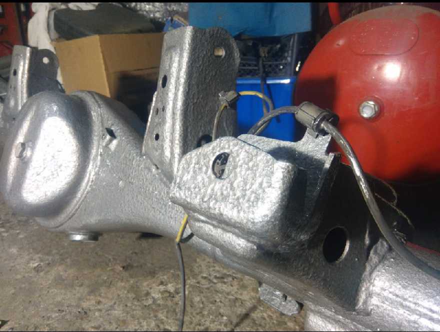

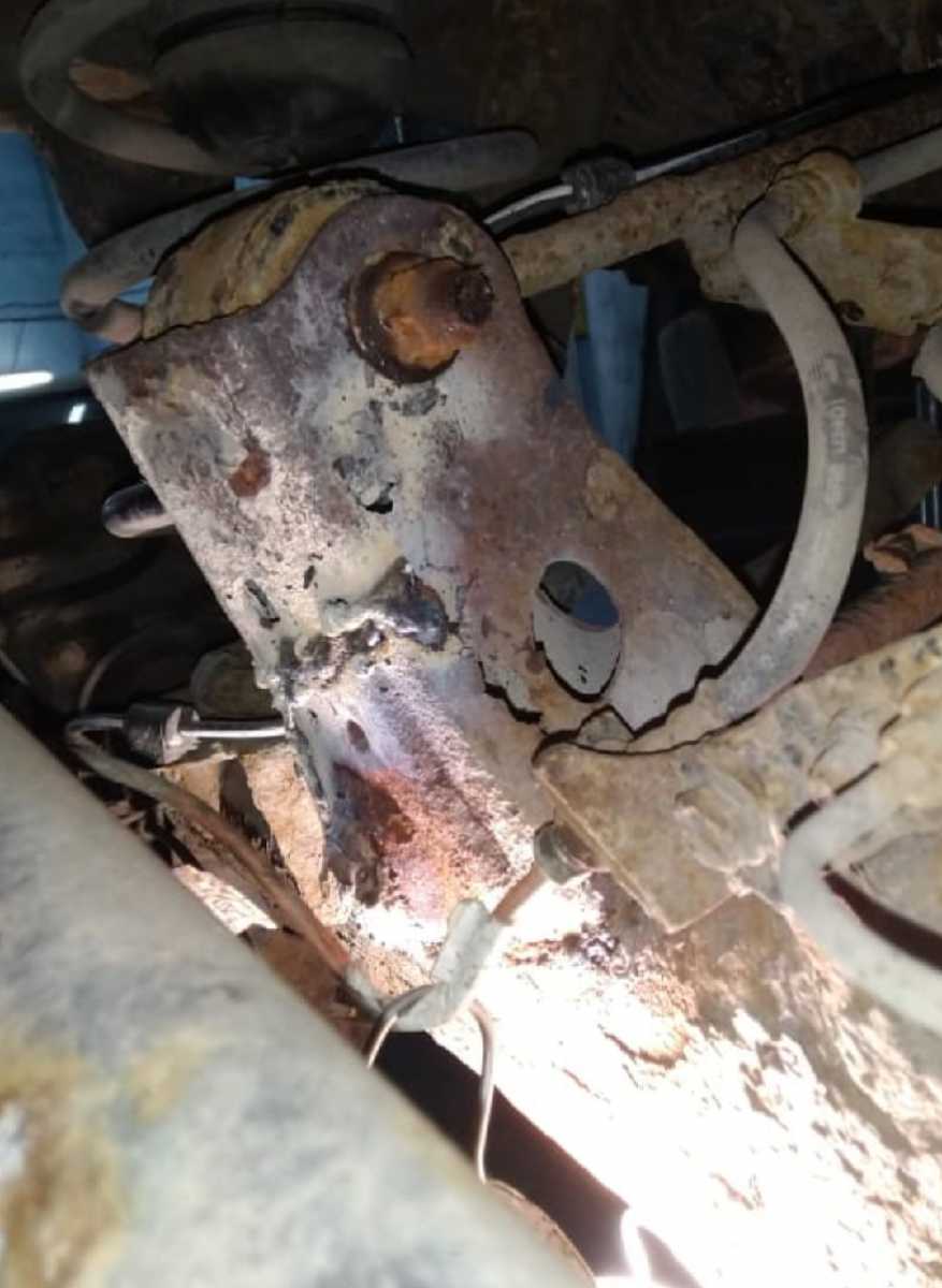

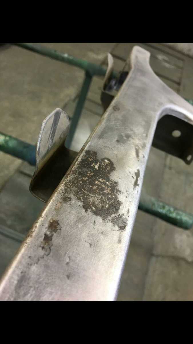

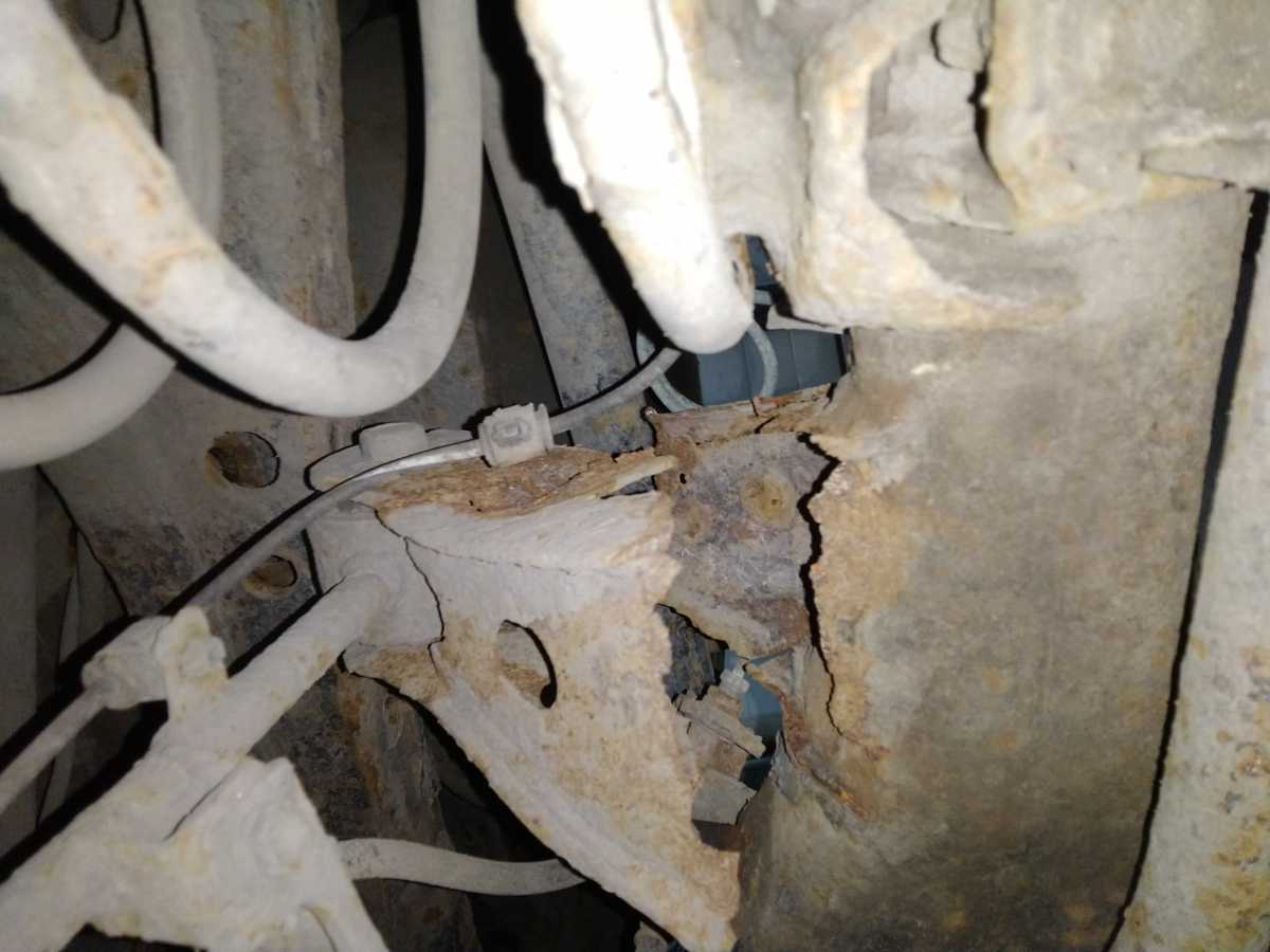

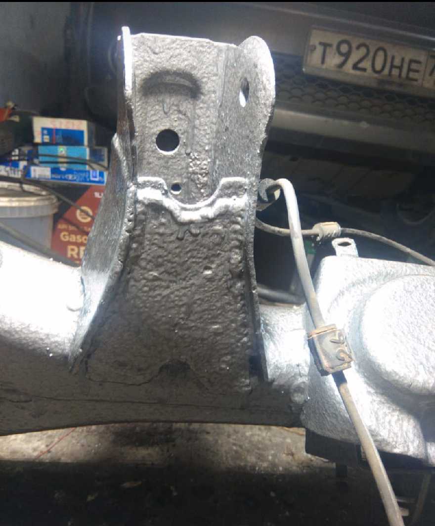

Приехал как то к ребятам в сервис после зимних покатушек с клубом масло менять ... Где меня "обрадовали"
Картиной состояния верхнего кронштейна моста ...
На первое время приварили как смогли и записался я к своему автосварщику для более тщательного решения проблемы ...

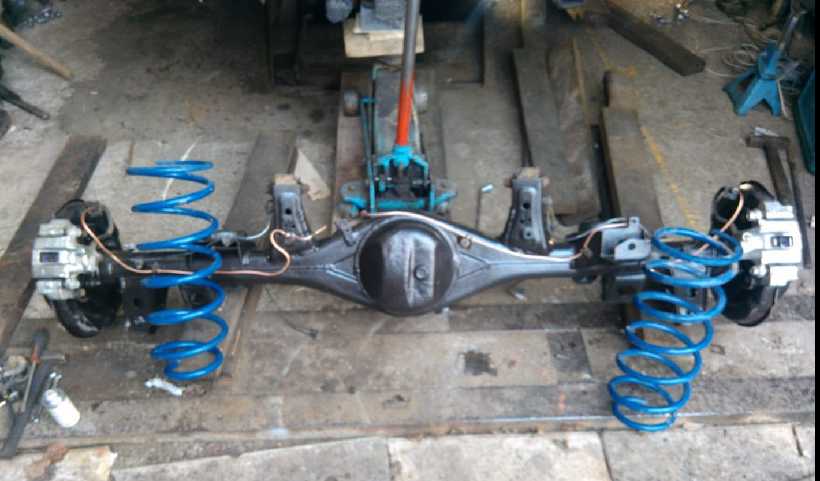

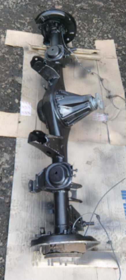

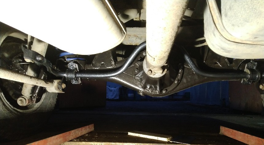

После более тщательного осмотра и ревизии всего моста было принято решение менять чулок моста ...
Но т.к. Секвойя относительно редкая , соответственно на разборках чулки мостов не горой лежат , а если и есть несколько то стоят не на много дешевле моста в сборе ... В итоге было принято решение взять мост в сборе . Взяли б.у. мост и отдали в пескоструй .
Мастер сразу наварил на все "уши" усиления дабы на века и покрасил
Но я все же настоял на черном цвете моста )))
В итоге соответственно поменяли масло , сделали новые тормозные трубки и шланги , поставили купленные по случаю и давно ждущие своего часа новые задние пружины ...
Зад поднялся хорошо ... Осталось поставить спереди проставки .

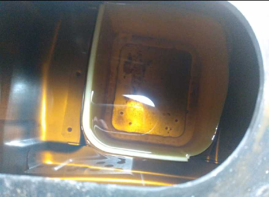

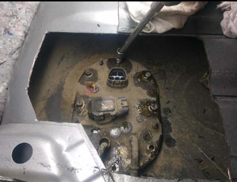

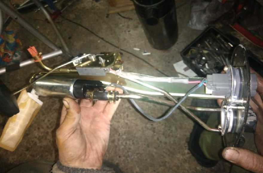

Пока решали вопрос с мостом сделали еще лючек в кузове для доступа к бензонасосу ...
В баке было чисто и сеточка тоже в принципе была чистой ...
В итоге крышку лючка сделали на винтах (эстетично и практично я считаю получилось ) ...

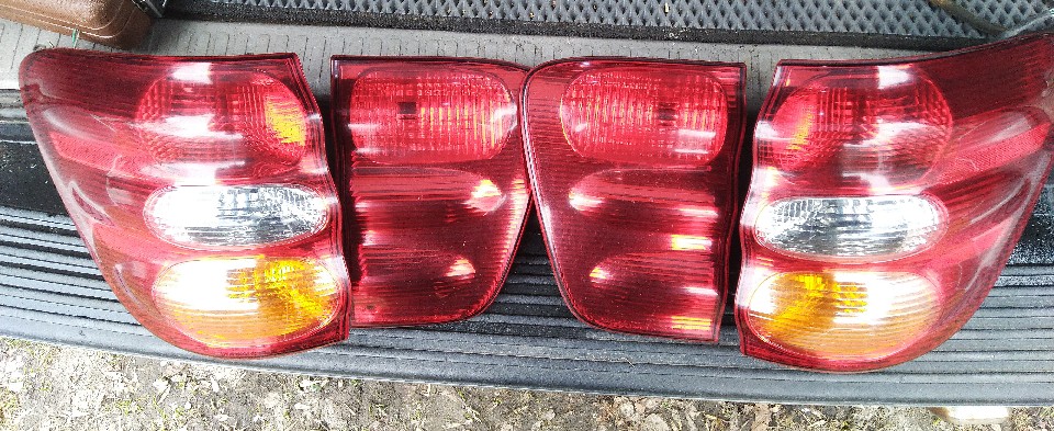

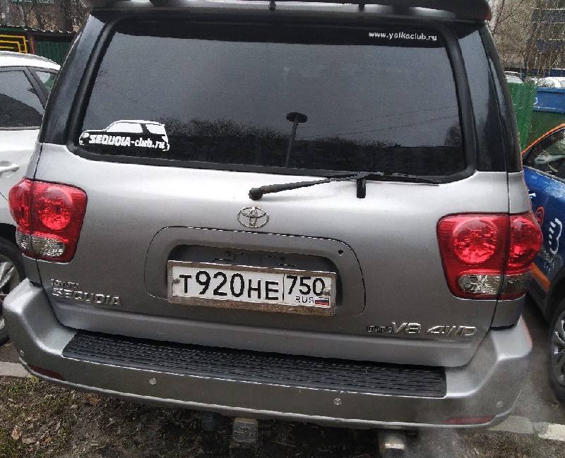

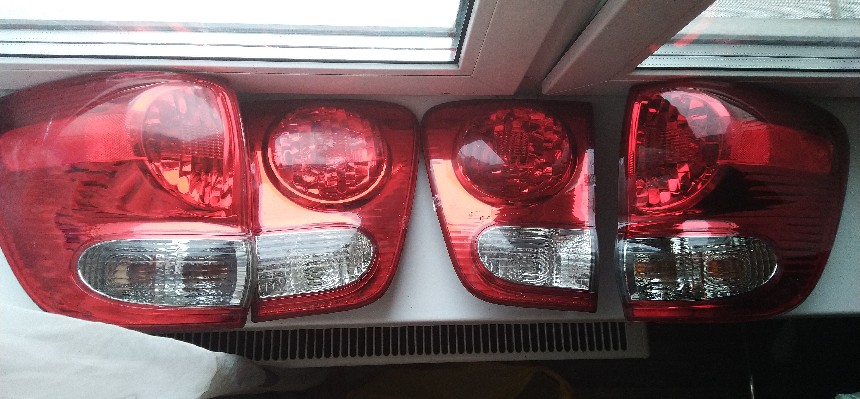

Ну и еще сделали с машиной то что давно хотел ... Поменял задние фонари на фонари от "рестайлинга" . Очень долго и упорно я искал их ...
в итоге собрав комплект ...
Комплект старых ...
Замена не так проста там , создам тему с описание нюансов чуть позже ...
Результатом в итоге мега доволен !
