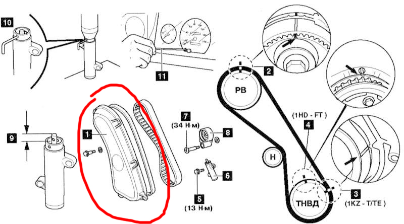

1. Отсоедините отрицательный провод от батареи.
2. Снимите все компоненты, мешающие снятию крышки ремня ГРМ.
3. Снимите крышку (1) ремня ГРМ (обратитесь к иллюстрации выше).
