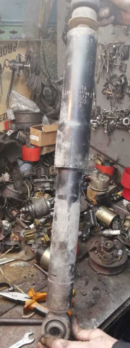

На Секвоях 1 поколения как оказалось есть 2 вида аммо. что лежат в оригинальных коробках.

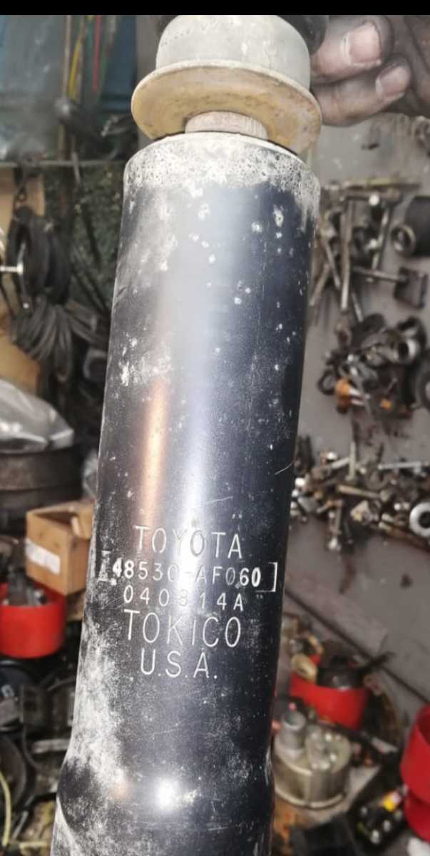

1й это простые от Tokico ( отдельно у Токико нет задних аммо таких же - только в ориг. упаковке Тойота)
Фото её :

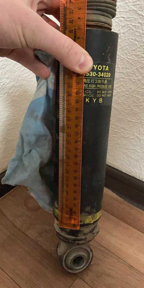

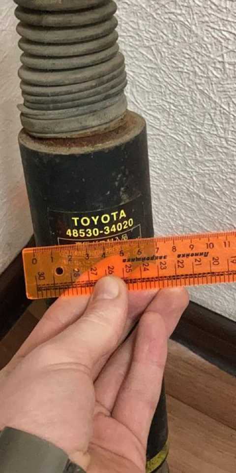

Размер в сжатом состоянии

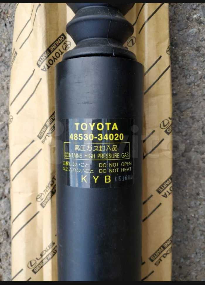

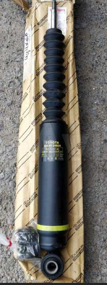

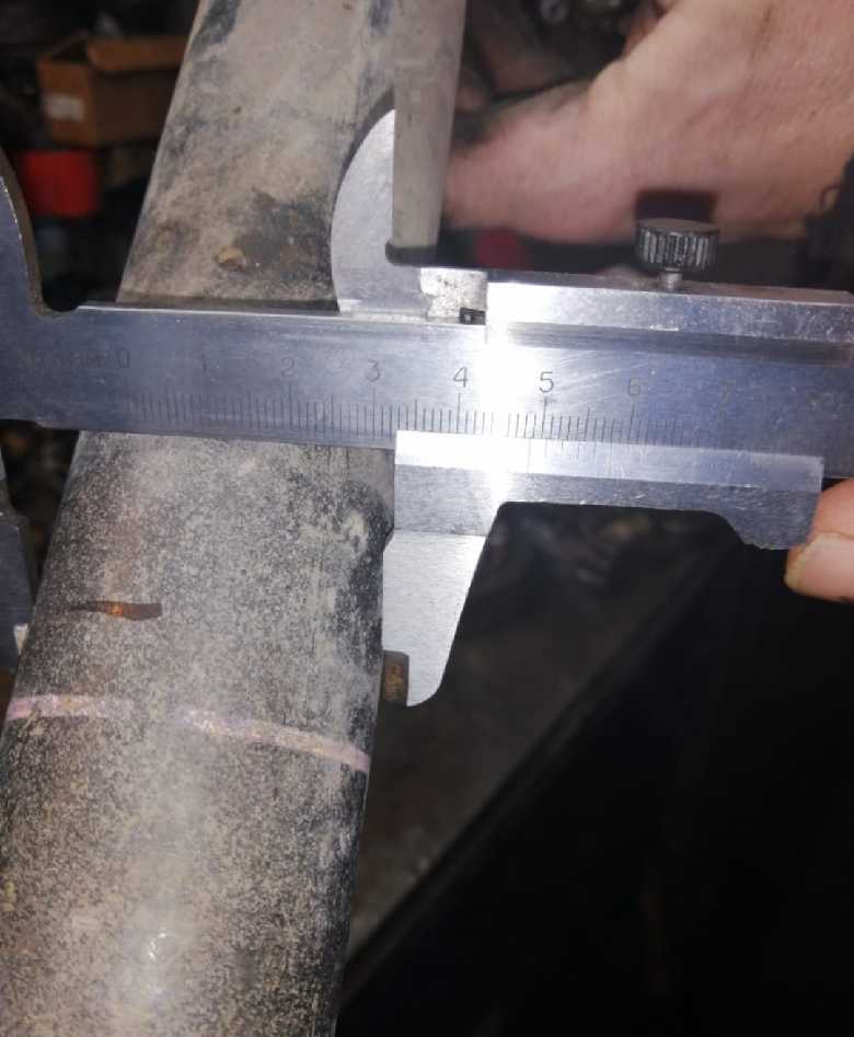

И не обычные Kayaba

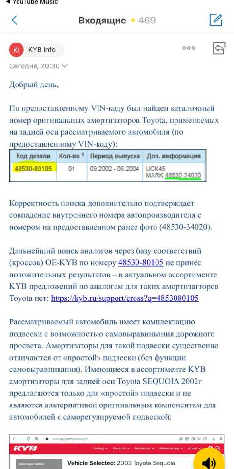

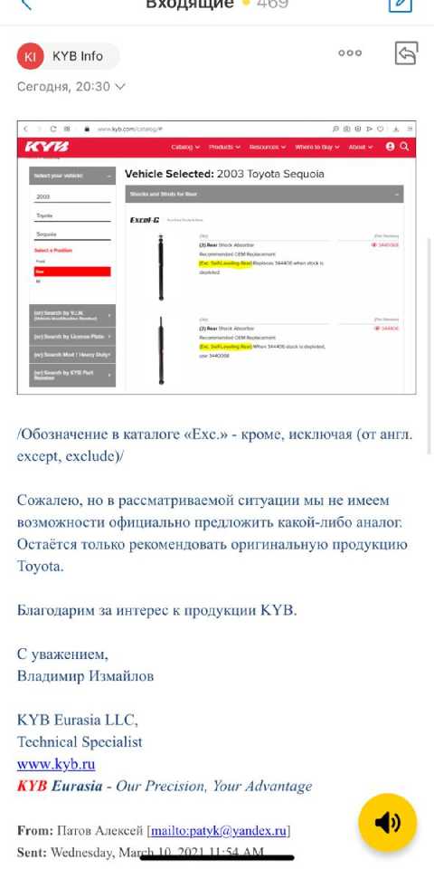

В попытках выяснить что это за Каяба - был сделан запрос к представителям Каябы . Далее скрин переписки .
Со слов представителя Каябы эти аммрты "самовыравнивающиеся" :o
Что и почему в итоге пока не выяснили - по факту дополним . Если кто владеете ответом про эти чудо амморты прозьба поделиться .
