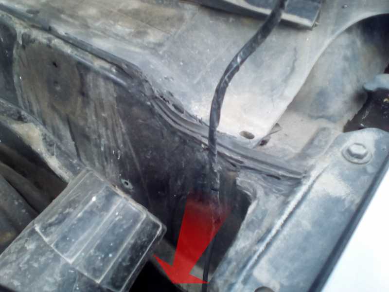

Тема относится к т.н. детским болячкам Секвойи. Мусолили её давно и много, нет в неё ничего трудного. Просто нужно следить за отверстиями дренажа в углах крыла, в районе петель капота.
Для тех кто не в курсе: засор вышеупомянутых отверстий чреват затеканием воды по косе проводов из-под капота в салон, а там сразу на входе её встречает блок Multiplex и блок предохранителей.
Я поступил следующим образом, кроме того что постоянно контролирую чистоту отверстий:

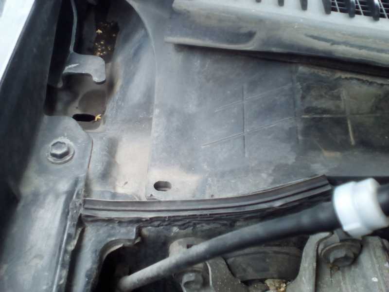

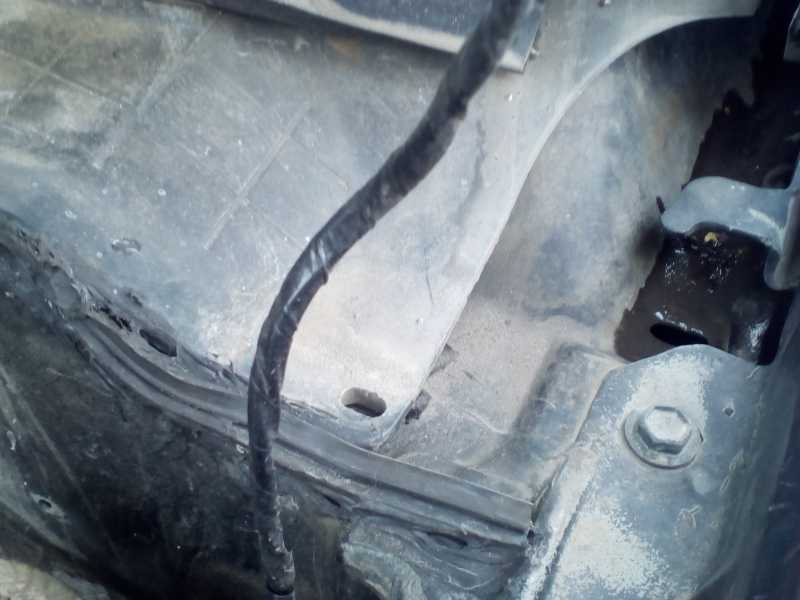

отрезал кусок старой резинки дворников, намазал жирно черным герметиком ABRO место где вода может переливаться, вплоть до начала пластмассового жабо, и посадил на него резинку.
Как видно из фото — там всё сухо и комфортно!
Еще есть в планах сделать нечто типа навеса аркой, непосредственно над входом проводов в салон.
