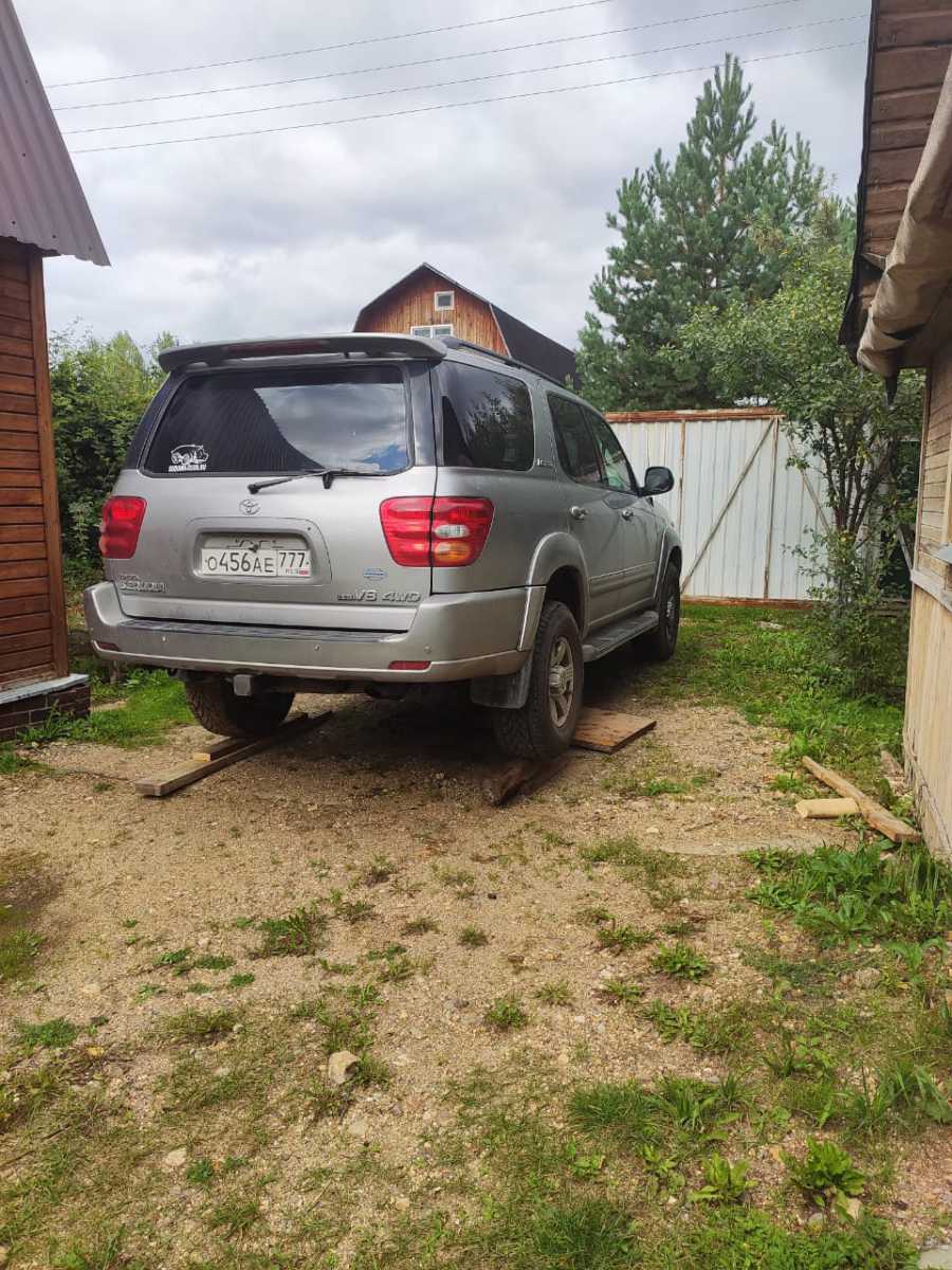

2. Потом необходимо раздобыть доски и заехать на них, чтобы не домкратить машину.

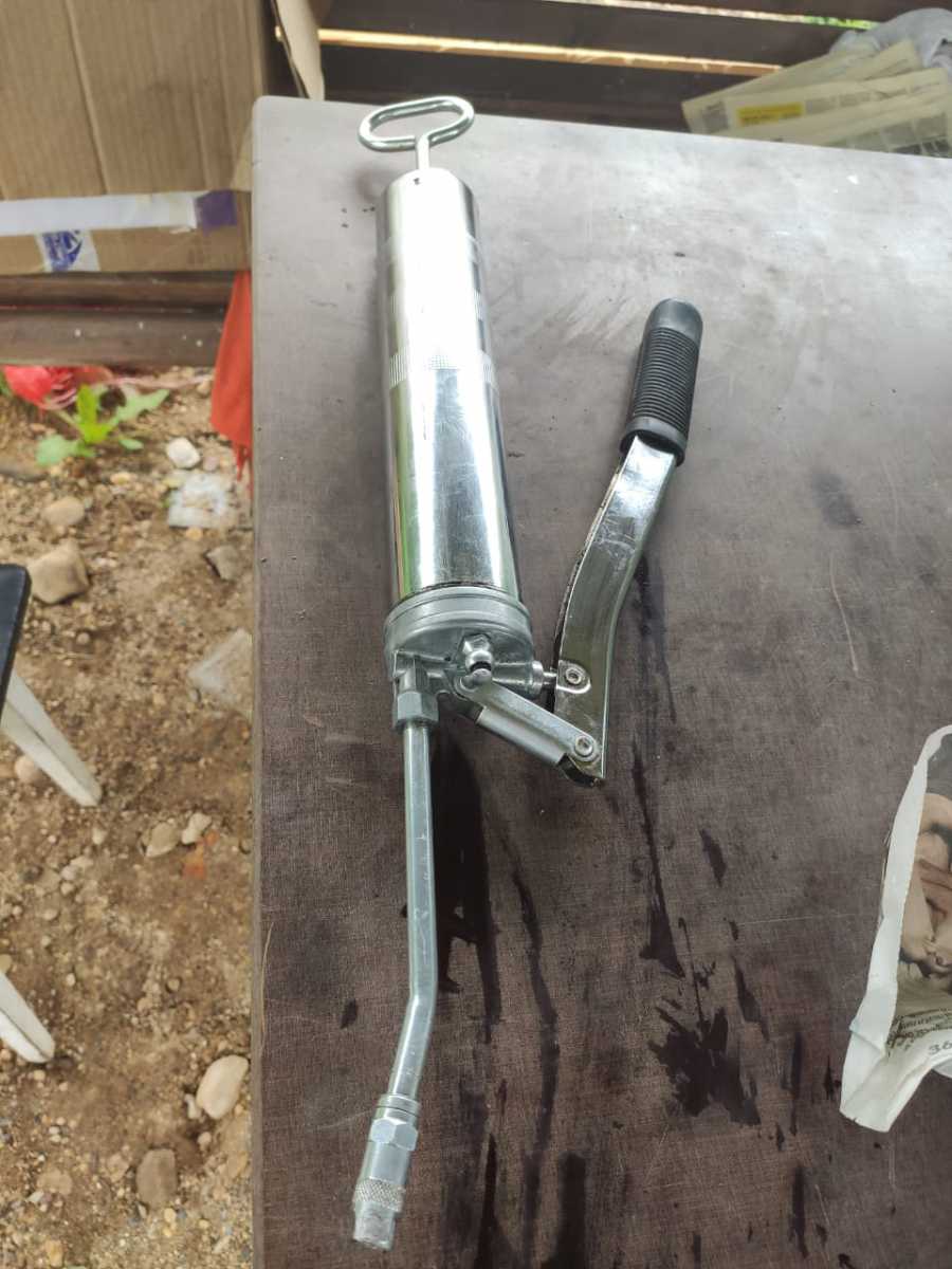

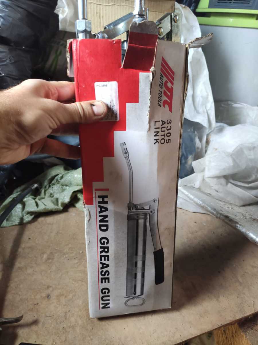

3. Далее берем и покупаем в магазине вот такой шприц для шприцевания. Я купил для картриджей!

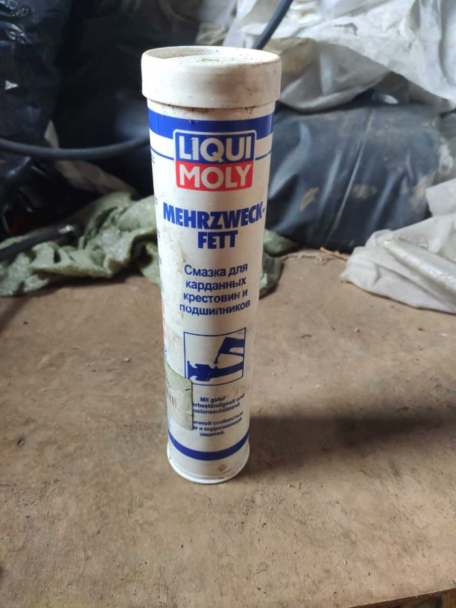

4. Далее необходимо купить картридж со смазкой. Ликви Молли самые крутые смазки карданов.

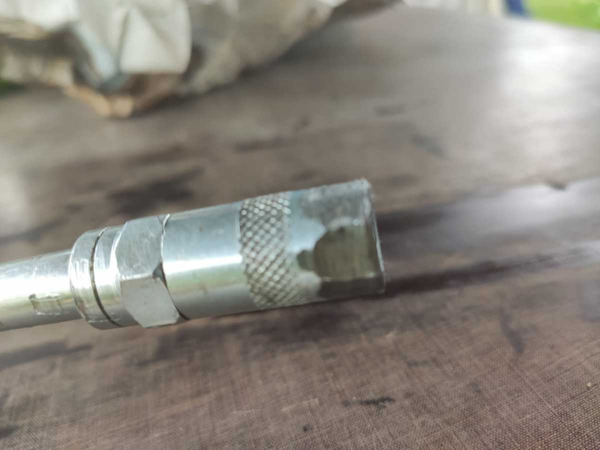

5.Внимание: передний кардан с передней части имеет узкое место и обычшный наконечник шприца не проходит.
Поэтому болгаркой срезаем или подтачиваем носик у шприца! и тогда он проходит и защелкивается.

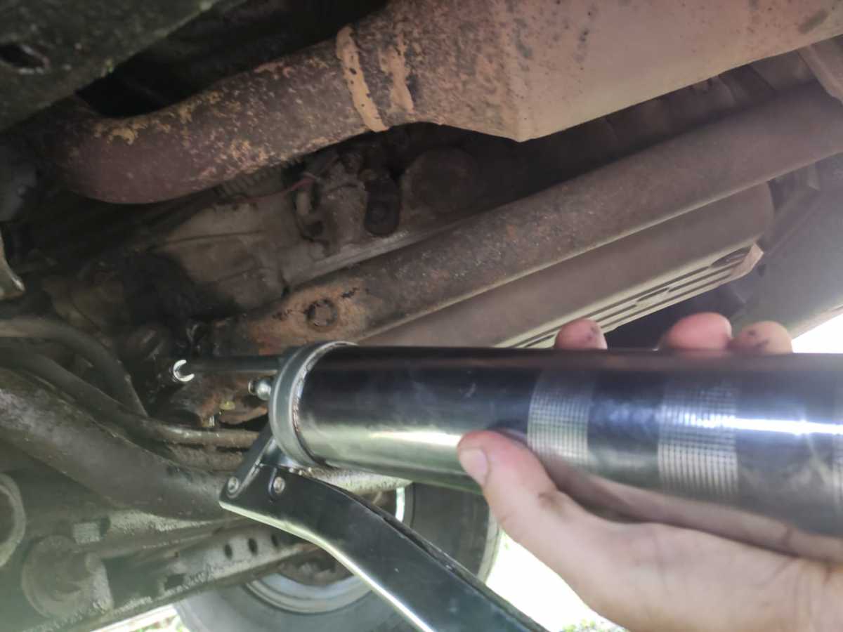

6. Ну и все! Далее подстилаем подстилку под машину. двигаем машину так, чтобы носики для смазки были внизу и чуть в сторону (чтобы удобно вставить шприц) и щприцуем пока смазка не полезет из крестовин!!
   Шприцевание проходит у Секвойи в 5 точках:
   На заднем кардане три точки - нижняя крестовина, верхняя крестовина и шлицевая часть! Со шлицевой частью не переусердтвуйте. Качайте туда раз 5 - 7 не больше и наче карнад начнет распирать между мостом и мотором и можно подушки надорвать мотора...

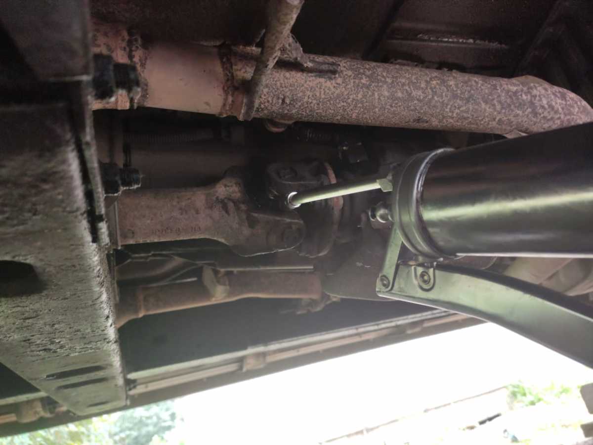

   На переднем кардане - нижняя крестовина и верхняя крестовина (верхняя как раз  шприцуется узким носиком шприца или подпиленым)
