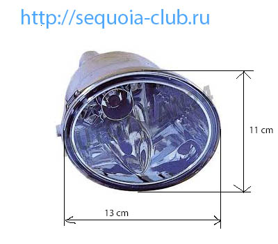

Решил не спеша вникнуть в тему и заменить туманку на линзу.
1. Измерил  туманку:
2. Накчал смотреть линзы закрытого типа и обнаружил, что к нам спокойно можно установить линзу максимального размера в 3 дюйма. Самые большае линзы диаметра 8см (80мм)
