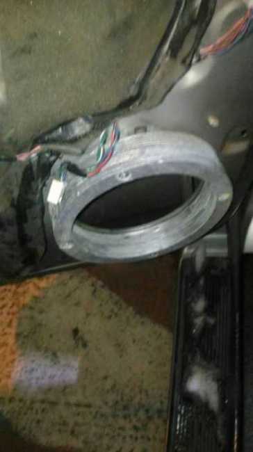

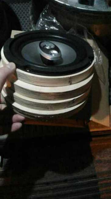

Решил поменять передние динамики в связи с заменой ГУ ! Передние динамики у нас имеют импеданс 2 Ом а пищалка верхняя и задние динамики 4 Ом ! Новое ГУ рассчитано под динамики 4 Ом  по этому решил поменять передние динамики ! В штатные пластиковые подиумы подобрать прям в размер очень сложно т.к. Размер редкий 18 см ! По этому было принято решение демонтировать штатные подиумы , и на его место поставить проставочные кольца нужного размера ! Динамики были выбраны типоразмером 20 см Alpain SXE-2035S ! Посадочные внутренние размеры у них 182х76 мм ! Кольца требуются 182 мм внутренний , 222 мм внешний и 30 мм толщина !

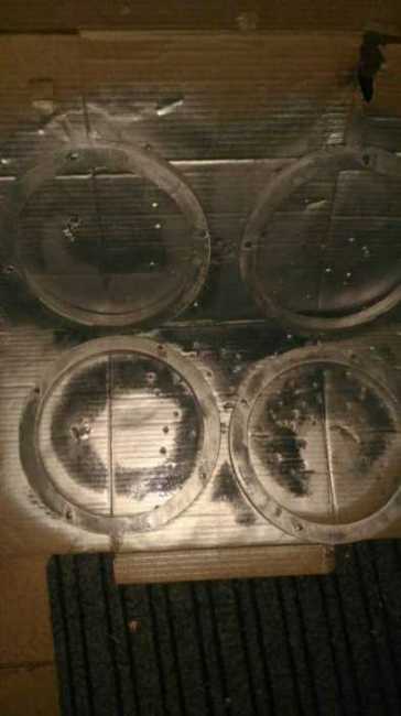

кольца из фанеры по этому решил их покрасить подручными средствами

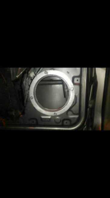

крепим кольца винтами потай 6х60 мм

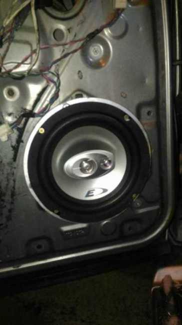

и крепим динамики саморезами по дереву к кольцам

Для монтажа обшивки двери пришлось подрезать ребра усиления чуть и подрезать лишнее в пластике вокруг выхода динамика под сеткой в частности полностью срезал бортик ! Все делал концелярским ножом ! Для примерки обшивки снимал сетку на обшивке и смотрел чтоб ни чего не мешало диффузору нового динамика !
Глубина с кольцами 3 см до опущенного стекла 85мм
