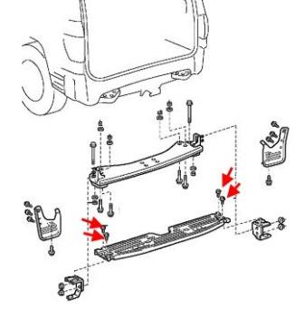

-открываем крышку багажника, выкручиваем по краям по два винта с каждой стороны и снимаем накладку-порог.

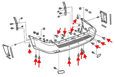

-за накладкой выкручиваем шесть винтов, которые крепят верхнюю часть бампера.
-в колесных арках выкручиваем винты и вытаскиваем пистоны, которые крепят подкрылки (чтобы не снимать колеса удобнее выкручивать трещоткой с насадкой).
-отводим подкрылки в сторону и выкручиваем по одному винту с каждой стороны, которые крепят углы к крыльям.
-по периметру в нижней части выкручиваем
винты и вытаскиваем пистоны (закручены и
схема крепления заднего бампера Toyota Sequoia (2001-2007)вставлены снизу вверх).
-с помощником освобождаем бампер из защелок в крыльях и снимаем на себя.
-снимаем разъем с парктроника (если есть).
-снимаем разъемы с дополнительного оборудования (если есть).
