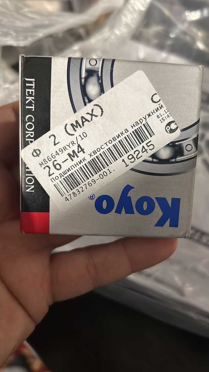

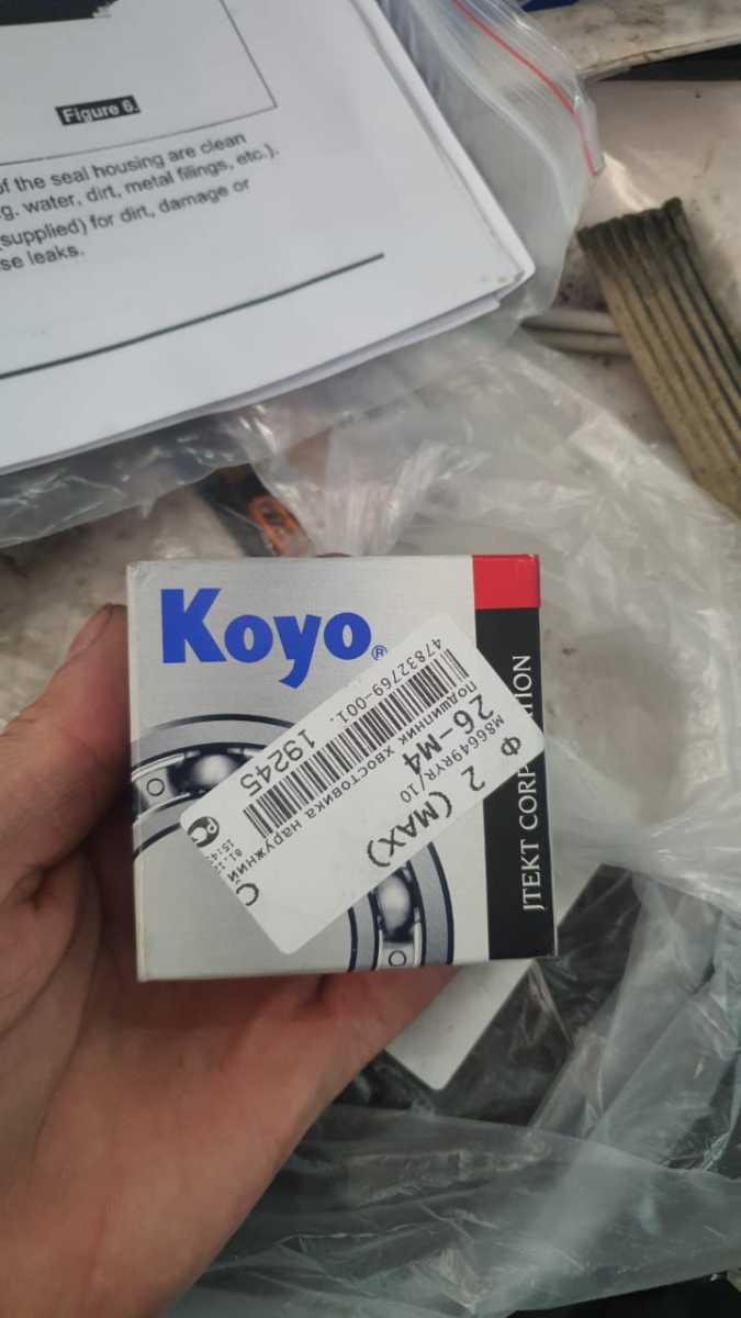

Два раза заказывал Koyo.

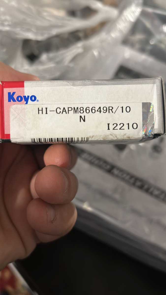

Первый раз стоил 1000р, пришел неверный с размерами 65/30/22
Второй раз заказывал со схожим номером уже за 4000р, ну думаю все, судя по цене значит верный. А нифига, приходит такой же.
Теперь думаю ну все, пукан бомбит, закажу оригу. И тут поставщики некоторые выдают размер оригинального схожий с тем что приехал. Тут я призадумался, ща закажу и подколюсь снова, пукан то не железный чтоб гореть постоянно.

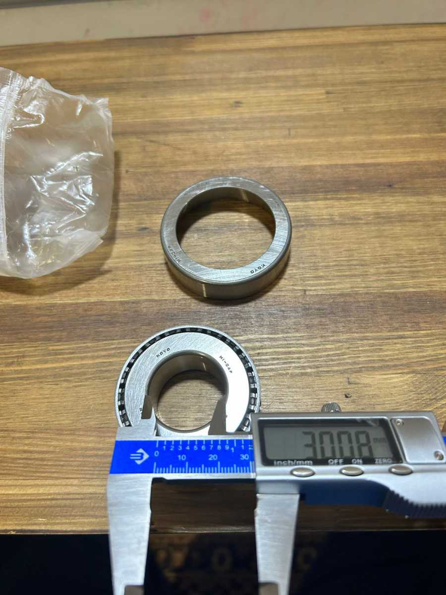

И вот еще Timken фирму выдает как аналог, он бьется двумя позициями - обойма и внутренняя часть. Его тоже ни в коем случае НЕ ЗАКАЗЫВАТЬ! Он тоже маленький тех же размеров что и мои койо которые заказывал.

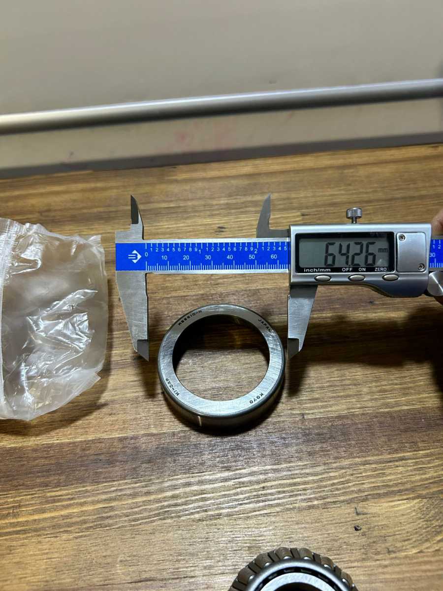

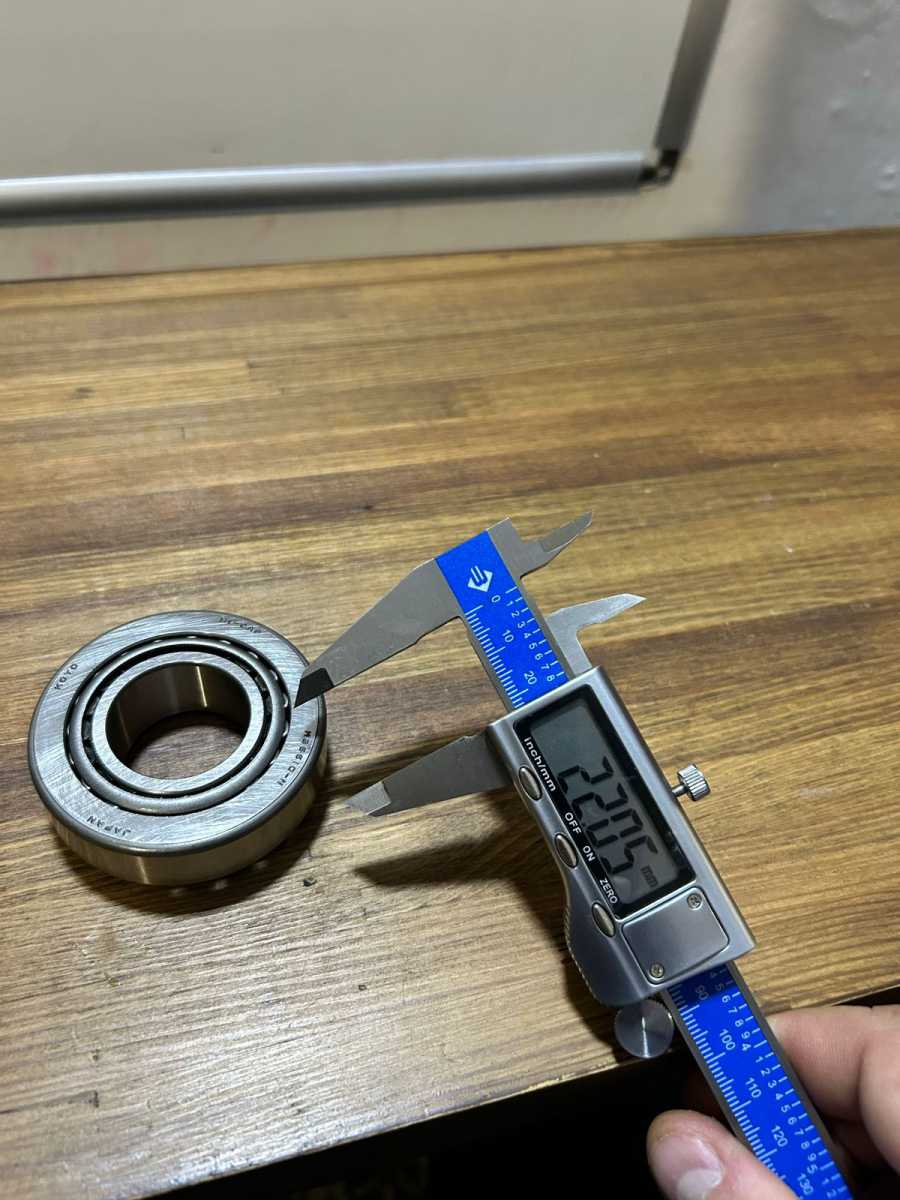

Должны быть такие размеры

Вот он бьется как аналог, нифига не подойдет, он тоже 65мм в диаметре

Это тоже неправильный
