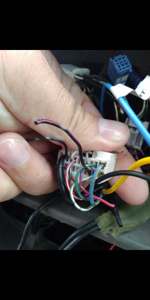

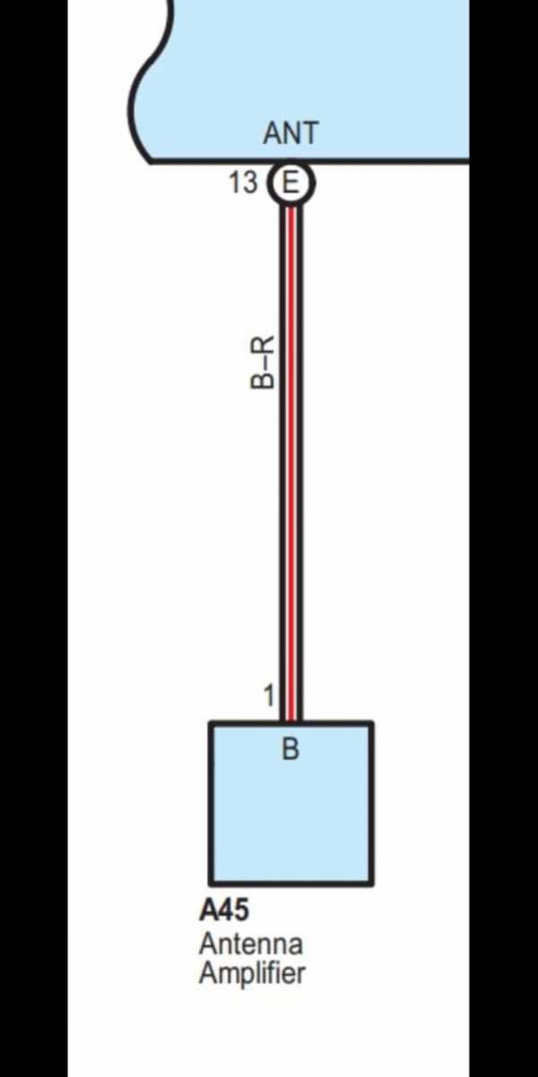

После замены штатной магнитоллы стало плохо ловить радио . На машинах 2001-09.2004 антенна стоит на переднем правом крыле и не имеет усилителя сигнала. А вот на машинах 09.2004-2007 "рестал" антенны на крыле уже нет - она расположена на задних боковых стеклах багажника . С одной стороны АМ с другой FM вот эта антенна уже имеет свой усилитель сигналла . Питается этот усилитель от магнитоллы - при вкл. радио питание подается на усилитель .
 Т.е. при смене магнитоллы и при использовании штатной антенны нужно подать питание на усилитель . Иначе получите очень плохо ловящиеся радио . У меня штатное ГУ было с навигацией - питание на усилитель был 13й контакт черный провод с красной полоской . Подаем на него + при включении радио либо сажаем на АСС
