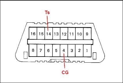

Внимание в оригинальном мануале используется оригинальный компьютер Тойота, мы же деревенский народ и компьютеры такие даже и не видели, поэтому вытаскиваем заколку у своей телочки из волос и ПИ3ДУEM машине.
Под ногами у водителя есть диагностический разьем, он называется DLC3, но нам п0х как он называется, соединяем заколкой два контакта TS и CG.
Изображение:
Заводим в тачилу, заморгает track off и абс. И так погнали по пунктам:
