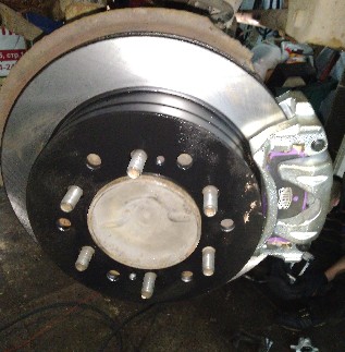

Тысяч 10~15 назад менял тормозные диски с колодками ... И проблем с суппортами на тот момент не было но не ожиданно услышал что где то кончились колодки и торможу уже металлом ...
Заклинил задний суппорт и съеденная колодка запорола свежий тормозной диск ...
Вообщем было заменено :

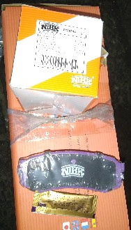

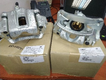

1 НОВЫЕ задние суппорта Aisin A5L047 (левый) И A5R047 (правый)
2 Новые задние торм. диски Nibk RN1216
3 Новые задние колодки Nibk PN1243
Чем понравился Nibk так тем что - диски покрашены на не "рабочих" поверхностях а колодки идут уже с противоскрипными пластинами и смазкой (у ориг. пластины отдельно и стоят около 1000 )

За одно были заменены и передние суппорта на бОльшего размера от Ёлки 2003 по аналогии как в теме http://sequoia-club.ru/index.php?topic=247.0
Хотел их подготовить к установке почистить/покрасить но задние супорта не дали на это времени по этому поставил без "марафета"
Были куплены :
1 Б.у. 2 суппорта от Ёлки 2003
2 Ремкомплект резинок Toyota 04479-60080
3 Набор противоскрипных пластин Toyota 04945-35120
4 Комплект колодок Toyota 04465-35290
(Пункты 3 и 4 можно заменить колодками NIBK PN1482 )
5 Купил комплект  направляющих и пружинок TRW PFK208 из которого подошли только некоторые пружинки ... Благо старые были еще "живы" и использовали их ...
6 Цилиндры не покупал (благо не понадобилось) но вместо 47731-0C020 по 1000+ за шт народ ставит не ориг. Frenkit от Прадо  по 200-400 руб шт.
Тормозные диски у меня свежие и они одинаковые на всем 1 поколении Ёлок по этому оставил !
Теперь главное не забывать колодки на перед от 2003+ брать  ;D
