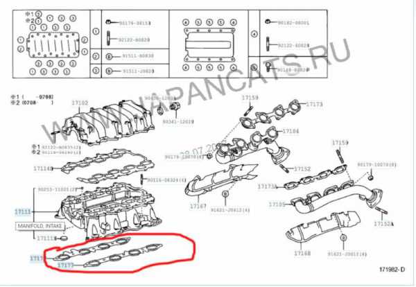

Стартер находится под впускным коллектором, его не так просто снять. И после снятия потребуется прокладка впускного коллектора!
   Коды прокладки: дорестайл: 17171-50020 , рестайл: 17171-50030

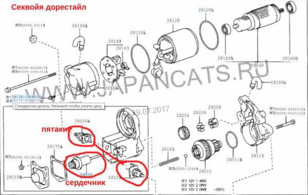

И так, снимаем стартер! Если решили менять, то просто ставим новый и собираем с новой прокладкой, если решили ремонтировать, то:
1. дорестайл, если сдохли пятаки: Пятаки: 28226-50080, Сердечник: 28235-54380

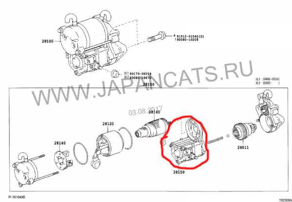

У рестайла все хуже. там нельзя уже купить пятаки и сердечник.
Там идет все в корпусе. вот код: 28150-50110
Коды целиковых стартеров:
дорестайл: 28100-50100
рестайл: 28100-50101
Возможно можно сердечник и пятаки поставить из дорестайлового стертера в рестайловый, но не факт!!
