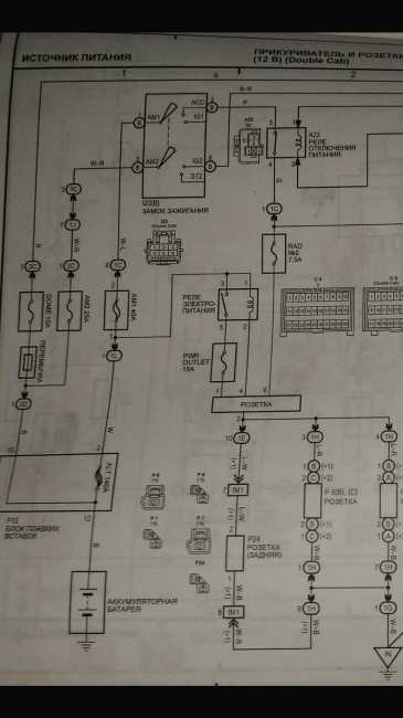

С момента как купил авто у меня не работали розетки 12v (в ногах переднего пассажира 2 шт , под климатом 2 ряда 1шт и в багажнике 1 шт ) У меня канадка и нет инвертора 110V ! Начал поиск проблемы с предохранителя ( PWR OUTLET  на 15 А ) который находится в блоке предохранителей под рулем слева ! Он оказался цел ! Ткнув прозвонкой стало понятно что на него не приходит "+" ! Значит надо копать выше по схеме А выше по схеме у нас только реле "РЕЛЕ ЭЛЕКТРОПИТАНИЯ " !

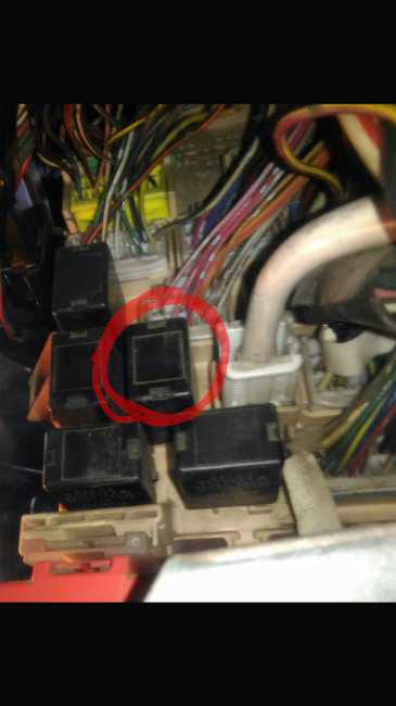

Долго я искал где оно стоит ... В итоге оно стоит на том же блоке предохранителей только с другой стороны
Реле оказалось полностью исправно ! Просто не приходил управляющий "-" !

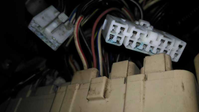

Начал вытаскивать разъёмы из блока и увидел окислы контактов !
Посоветовали мне спрей "очиститель контактов" Higear для борьбы с этим !
Вооружившись балончиком вытащил все разъёмы из блока пролив "очистителем" все ! Но решил  раз уж полез то посмотреть сам блок ...

Вообщем контакты были в окислах ... Решил разобрать сам блок !
Для этого нужно вытащить все реле и предохранители ! Сам блок представляет из себя слои контактных плат ...

Для очистки контактов мне посоветовали спрей HiGear очиститель контактов ! Основная проблема я думаю была в сильно окислившейся плате на которую попала вода каким то образом ! Что конкретно это за плата я так информации и не нашел ! Вообщем разобрав блок и почистив все что смог - собрал все на место и О чудо ! Розетки заработали !
