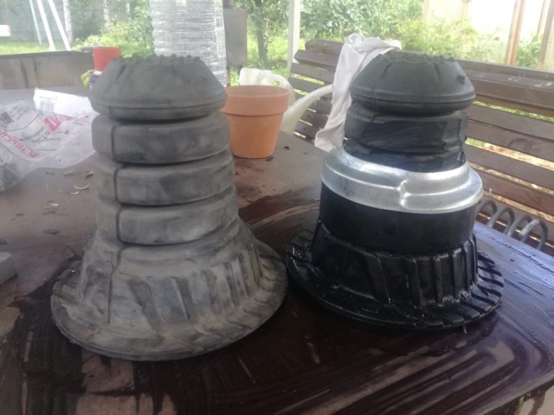

Железная часть от Подушки, на  которую будет установлена пружина не лезет в отбойник, так как отбойник конусообразный!
Берем острый нож или лезвие. мыльную воду, и макая нож в воду срезаем отбойник, до момента пока железная часть подушки не пройдет до конца! Я сначала пытался вместе с резиновой частью запихать в отбойник, как на фото, но потом мне не удалось сжать как надо.. и пришлось бы еще витой лишний резать... поэтому я сделал как на фото, но только засунув одну железку без резиновой подушки! Поэтому срезать не надо будет так много как срезал я изначально.

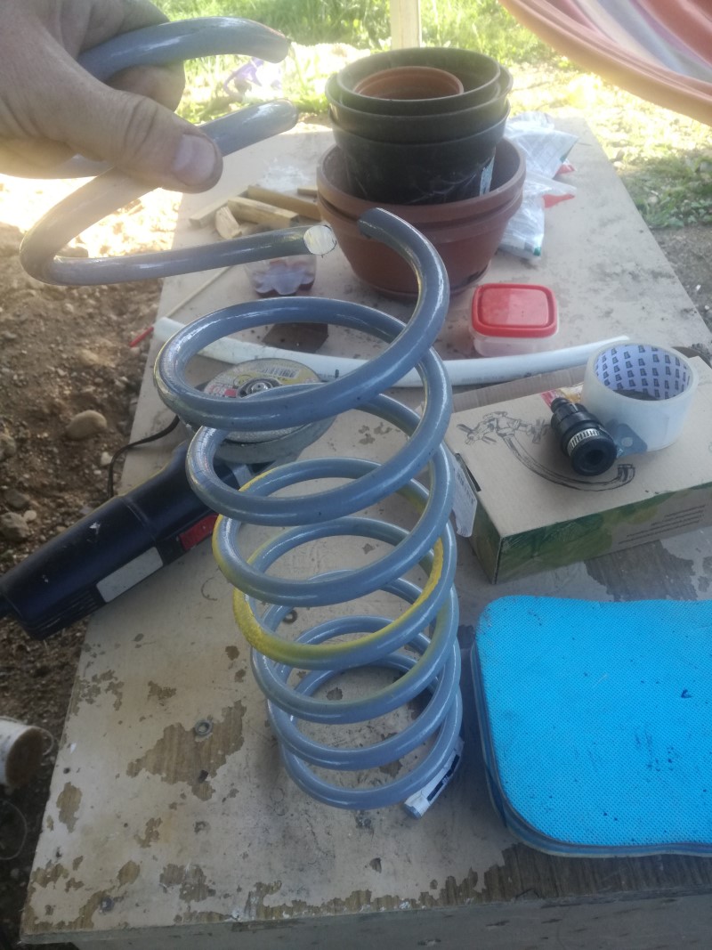

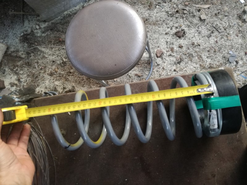

Далее я беру линейку и пилю вторую пружину так же как и первую!

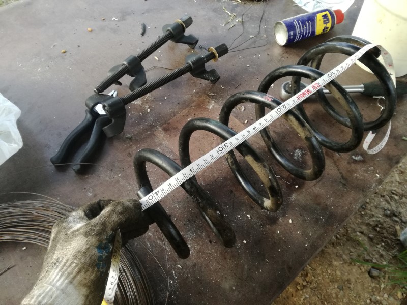

Решил померять и родную пружину секвойи

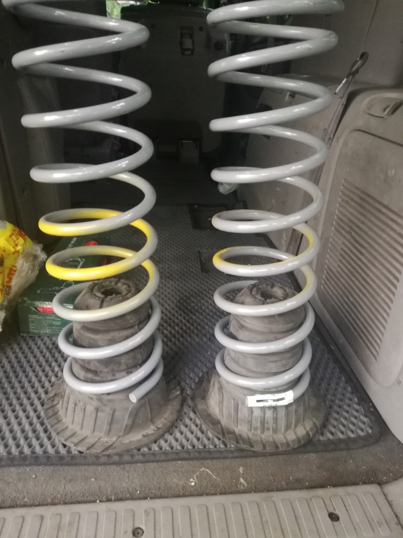

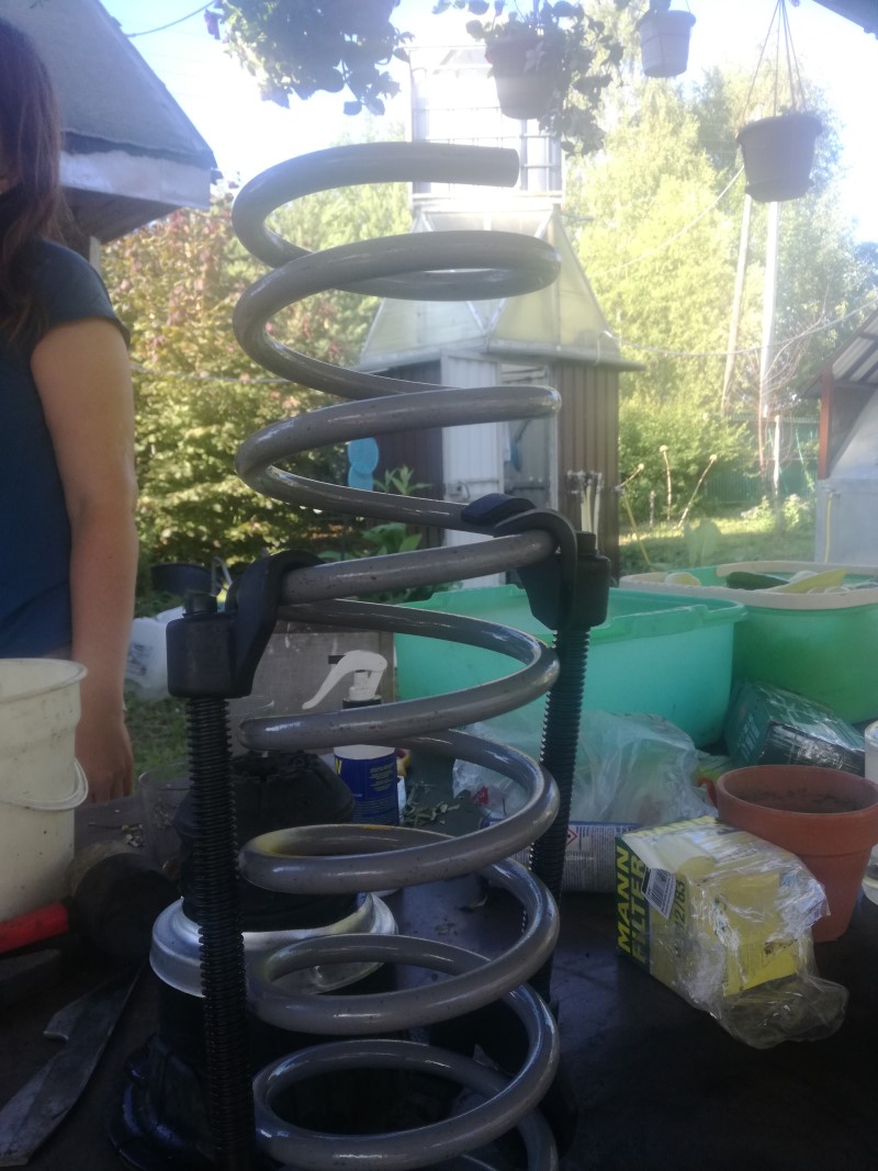

Ну все, а дальше сжимаем  все 4 пружины, вязальной проволокой наматываем с 4 сторон каждой пружины.
вставляем готовый бутерброд из пружин от классики в пружину от секвойи, втыкаем это все в мост.

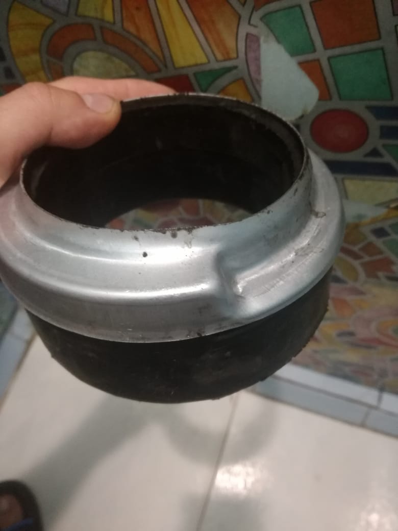

Снизу у нас получается пружина от классики стоит на резиновой подушке, с железкой
Сверху пружину упирается просто в железку, а железка лежит на отбойнике.

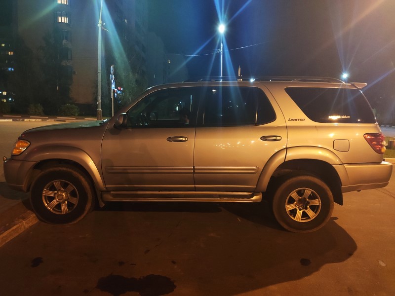

В итоге вот что вышло:
« Последнее редактирование: Август 18, 2019, 05:52:57 pm от Yurandex »

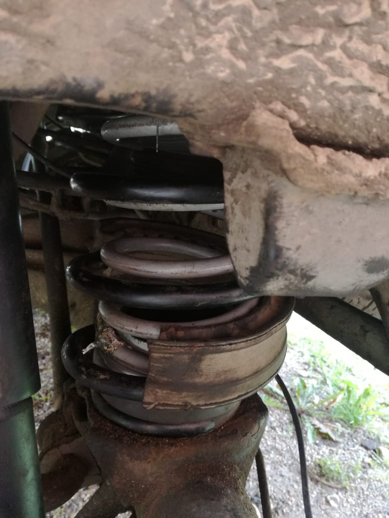

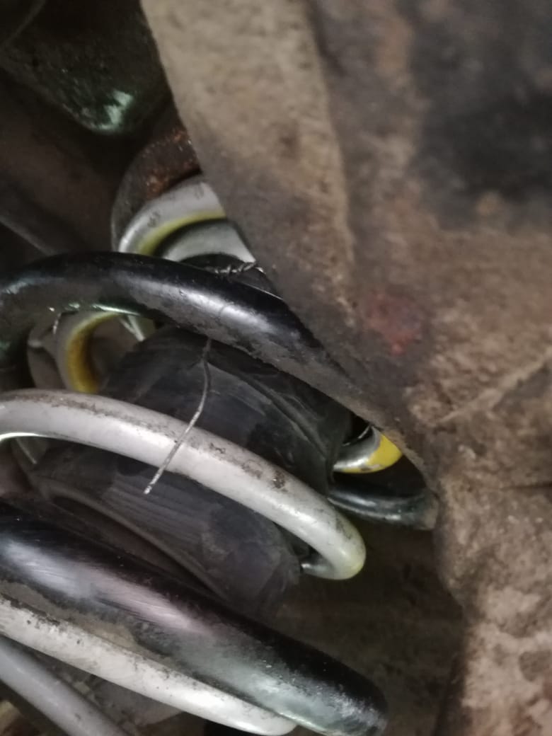

Вот я залез и пофоткал спустя месяц:
