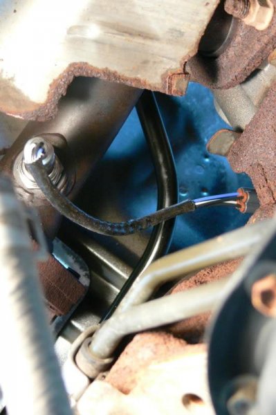

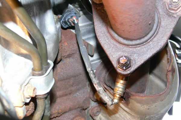

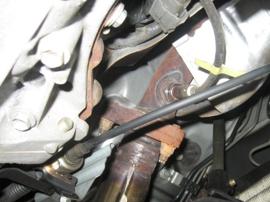

Для облегчения процедуры можно снять защиту, но это необязательно. Можно поднять передние колеса машины, можно работать под ней как есть, свободного пространства немного, но достаточно. Датчик расположен на заднем по ходу конце выпускного коллектора. Вам наиболее удобно будет достать его лежа на спине, готовой вперед. На фото - расположение датчика.

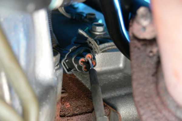

Он серый и находится приблизительно на расстоянии 18 см. от датчика. Можно вставить отвертку и ею надавить на удерживающий фиксатор. Не торопитесь Smiling

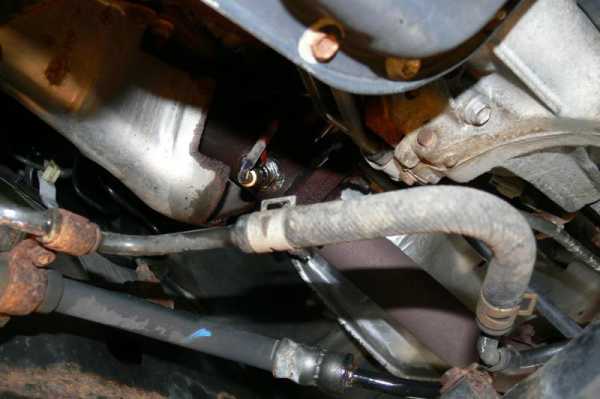

Ниже есть еще пара датчиков (топливовоздушной смеси). Они стоят дороже, но менять их намного легче. Специальный ключ для него не нужет, но рекомендуется менять также уплотнительное кольцо и крепежную гйку. Этот датчик отличается от кислородного (лямбда-зонд). Расположение – фото ниже.

Из-под машины определите расположение датчика в конце выхлопного коллектора, щедро обрызгайте его проникающим маслом и найдите (проследите по проводам) электрический разъем на блоке двигателя.

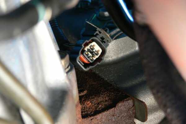

4. Обычно чтобы освободить подобный разъем нужно надавить на фиксатор одной рукой и в этот момент другой рукой можно вынуть разъем. Однако места там едва для одной руки хватает.
Поэтому понадобится небольшая (даже маленькая) отвертка. Расположите ее так, чтобы она надавила на фиксатор, и одновременно несильно потяните за провод. Разъем выйдет. Если не получится с первого раза – возьмите потолще отвертку, надавите посильнее и тяните провод слегка покачивая из стороны в сторону.
Если с отверткой совсем не получается, можно попробовать одной рукой. Для этого обязательно лежать на спине, ногами вперед. Указательным пальцем надавить на фиксатор, а мизинцем и остальными пальцами придавливать провод, вытягивая его. Этого давления достаточно.
Немного терпения, бранных слов и стенаний и он выйдет, на самом деле это не очень сложно.

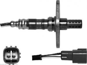

Кислородный датчик
Для авто 2001-09.2004 мотор без Vvt-i
Передние датчики:
Toyota 89465-34120 FRONT LH (передний левый)
Toyota 89465-34130 FRONT RH (передний правый)
Хорошо зарекомендовавший себя аналог DENSO D0X-0109 (подходит на обе стороны т.к. универсальный только требуется переставить разъем с старой ! Инструкция там прилогается)
Задние датчики :
Toyota 89465-09310 REAR RH (задний правый)
Toyota 89465-09320 REAR LH (задний левый)
Аналог от Denso DOX -0111

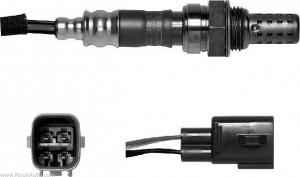

Для авто 09.2004-2007 мотор с Vvt-i
Toyota 89467-0C010 (Перед правый/левый) (Датчик широкополосный)
Аналоги:
Denso Dox-0261
Toyota 89465-0C160 (задний правый/левый)
Аналоги:
Denso Dox-0261
Оригинальный стоит просто космических денег, указанный аналог является датчиком воздушно-топливной смеси (air-fuel meter sensor), но я не нашёл информации о его успешном применении именно для 2UZ-FE VVT-i.
Может где есть информация о реальном применении аналога для 2UZ-FE VVT-i?
В электронном каталоге Denso для 2UZ-FE VVT-i указан DOX-0506.
« Последнее редактирование: Февраль 28, 2019, 04:43:17 am от dimonartur »
Владелец на "рестайл" установил именно 0261 и сказал что работает !
iskanderperm
  • Сообщений: 7
УСТАНОВИЛ 0261 НА VVTI ВСЕ РАБОТАЕТ!!!
