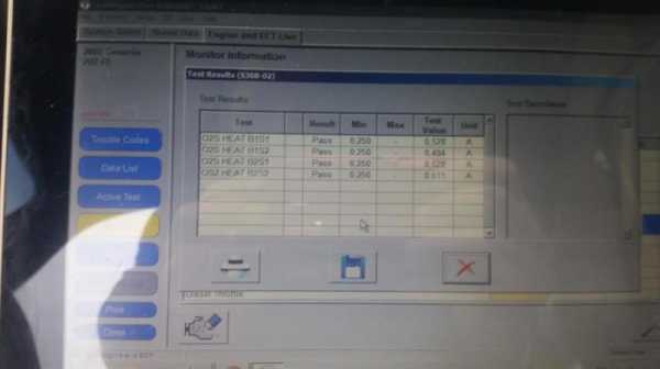

Я подключил кабель к компу и залез в раздел подогрева лямбды.
там увидел минимальное значение силы тока, которое необходимо, чтобы комп видел, что подогрев работает, это 0,255 ампер.
Посмотрев на силу тока прогретых лямбд, я увидел, что они жрут 0,5 ампер (на холодную 0,9а)

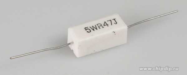

Вот и все... если не находим такой резистор, то можно купить несколько и скрутить их паралельно.. я купил 3штуки на 100ом и 5ватт
в итоге получил 33ом и 15ватт..
Вот так выглядит 1 резистор:

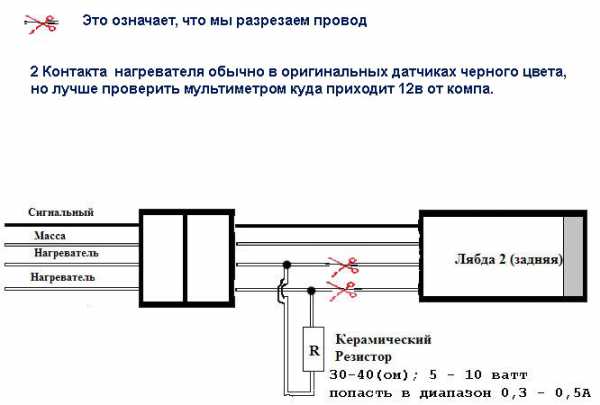

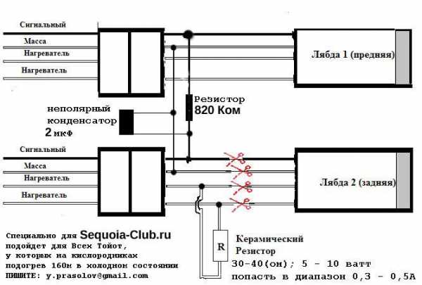

Вот схема, как нужно делать, чтобы побороть только разрыв цепи подогрева:
И так мы побороли только лишь разрыв цепи подогрева!

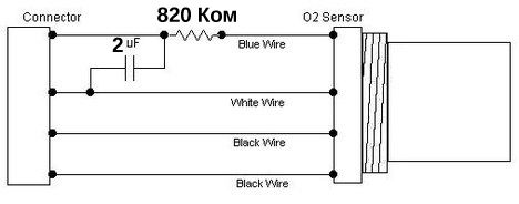

Разрезаем сигнальный провод и впаиваем туда резистор на 820 КилоОм (это голубой провод в оригинальных датчиках)
И ближе к фишке между сигнальным и массовым проводом впаиваем неполярный конденсатор на 2uF.
Все это дело подсоединяем к машине и все должно прекрасно работать.

Вот схема:
А вот теперь все эти пункты если сделать вместе, то получится вот такая схема, которая исключает полностью вторую лямбду, и ее можно смело выкинуть :)
Вот Подробная схема:
Спрашивайте ,если что-то не понятно!

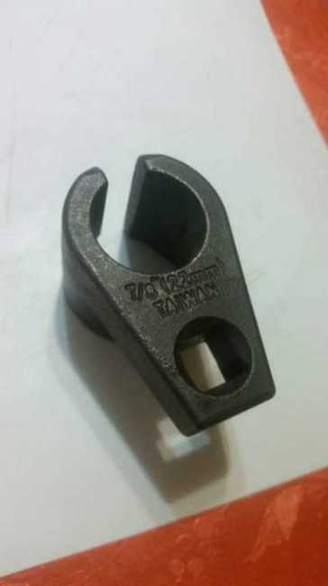

Использовался вот такой инструмент:

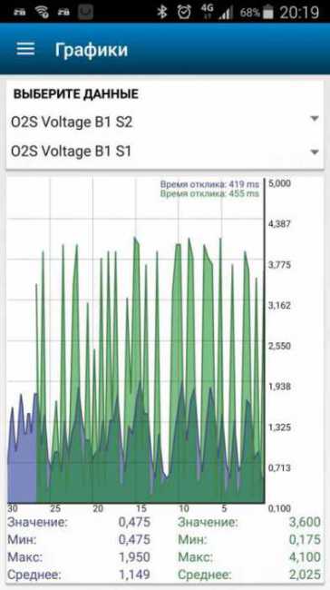

Далее начал смотреть на график. на график с рабочей лямбдой с рабочим катализатором и на график той лямбды, где стоит эта обманка.
так вот на графике с рабочей системой напряжение поднималось и опускалось волной плавной.
а на обманке более резко и сигнал был выше. то есть напряжение выдавало выше.
поэтому я чутка подкорректировал конденсатор и сопротивление. и в итоге сдвинул так, что компьютер перестал выдавать ошибки при любых условиях.
1МОМ это 1000ком. поэтому 820ком, это рядом впринципе :) но сигнал в сочитании с 2мф получает более плавную волну и сигнал чуть ниже. покаааа там 2мф заполнится электричеством, а потом покааа он его отдаст.. вот и волна.

Скажите пожалуйста, с каких программ показаны фото экрана и скриншот с графиками напряжений O2S?
фото с экрана программа toyota techstream
скрин с телефона на Андроид: программа ELM Scan Toyota
