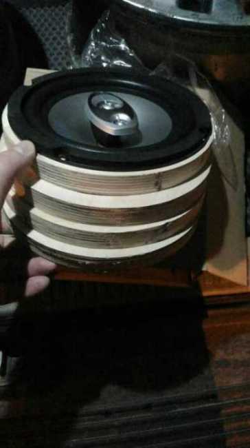

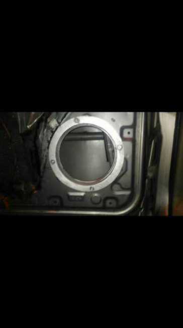

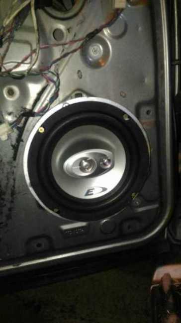

Решил поменять передние динамики в связи с заменой ГУ ! Передние динамики у нас имеют импеданс 2 Ом а пищалка верхняя и задние динамики 4 Ом ! Новое ГУ рассчитано под динамики 4 Ом  по этому решил поменять передние динамики ! В штатные пластиковые подиумы подобрать прям в размер очень сложно т.к. Размер редкий 18 см ! По этому было принято решение демонтировать штатные подиумы , и на его место поставить проставочные кольца нужного размера ! Динамики были выбраны типоразмером 20 см Alpain SXE-2035S ! Посадочные внутренние размеры у них 182х76 мм ! Кольца требуются 182 мм внутренний , 222 мм внешний и 30 мм толщина !

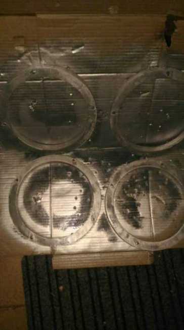

кольца из фанеры по этому решил их покрасить подручными средствами
крепим кольца винтами потай 6х60 мм
и крепим динамики саморезами по дереву к кольцам
Re: Передние динамики !
« Ответ #4 : Декабрь 24, 2017, 11:46:22 pm »

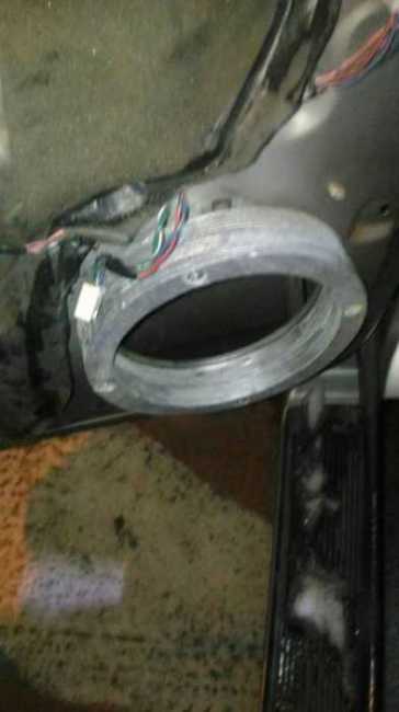

Для монтажа обшивки двери пришлось подрезать ребра усиления чуть и подрезать лишнее в пластике вокруг выхода динамика под сеткой в частности полностью срезал бортик ! Все делал концелярским ножом ! Для примерки обшивки снимал сетку на обшивке и смотрел чтоб ни чего не мешало диффузору нового динамика !
Глубина с кольцами 3 см до опущенного стекла 85мм

 Вообщем то и всё ! По хорошему бы еще двери проклеить вибро и шумо изоляцией !

подскажи. если все таки найти динамики стокового 18 см размера - они ведь по креплениям могут тоже не подойти в штатные места или вряд ли?
можно ли как то обойтись с подиумами как у тебя (для размера 20 см), что бы не резать обшивку двери изнутри? или только резка? может просто подиумы более тонкой толщины? или тогда динамик в жестянку двери упрется?
и еще вопрос - задние динамики тоже 18 см с такими же креплениями, как и спереди?
  • Сообщений: 289
Re: Передние колонки ремонт и замена на Sequoia !
« Ответ #10 : Декабрь 25, 2017, 05:12:57 pm »
Там на фото рулетка. Ты прикинь: толщину своего подиума (и резать не надо и звучать будет лучше) + глубину до стекла = толщина требуемого динамика. И подбирай нужный.
Я на вскидку посмотрел динамики 18 см - выбора особого нет. Что увидел стоит под 10 000 р.
« Ответ #11 : Декабрь 25, 2017, 05:20:17 pm »
Я не нашел 1 в 1 передние а что-то близкое по размеру не бюджетно совсем ....  и по хорошему надо примерять !
Кольца 3 см вызваны тем что глубина посадочная 76 мм у динамика который я ставил а расстояние от металла до опущенного стекла порядка 5-5.5 см ... ! Если ставить динамики не 20 см а 16-17 см то и глубина у них меньше по идее должна быть но опять же надо мерить и смотреть т.к. они все разные ...
Вырез под динамик в железе двери диаметром 18 см !
По задним не подскажу т.к туда не лазил еще НО народ говорит что в задние штатные подиумы встают динамики 16 или 16.5 см ...
