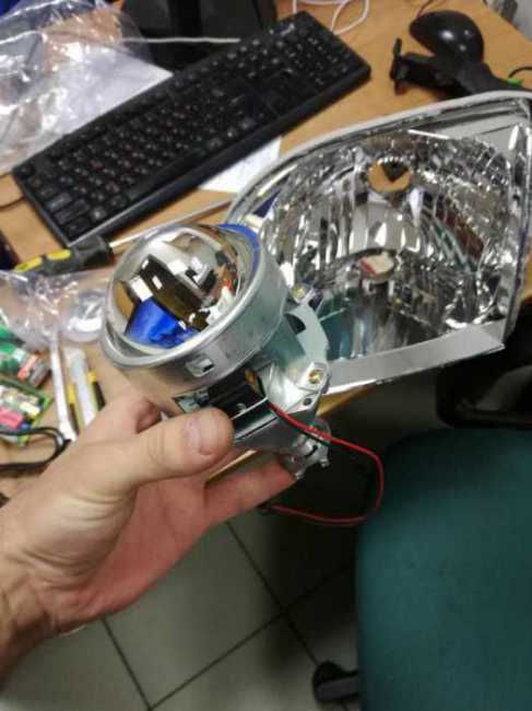

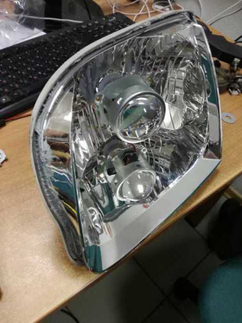

Имеем в наличии линзы +в фары Депо! Главное не помутненное пластиковое стекло :)
1. Покупаем Би-линзы Morimoto 3'' mini gen6
2. Покупаем конвертер, который из h4 конвертируем питание в h1+шторка!
У Секвои электрика работает следующим образом.
Ты включаешь ближний и загорается первая нить накала, потом включаешь дальний и первая нить накала гаснет, а вторая загорается. А у лампочки h1 всего одна нить накала, а между дальним и ближним переключает шторка.
Задача переходника чтобы в момент включения дальнего не только опустилась шторка, но и не погасла лампочка. На входе переходника разъем для h4, на выходе разъем для штоки и разъем для Лампочки h1
Теперь у нас всегда подается питание на лампочку, и когда включаем дальний лампочка продолжает гореть и опускается шторка.

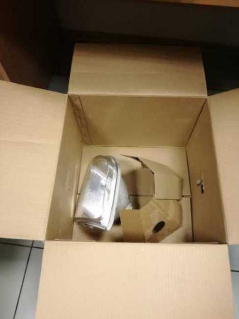

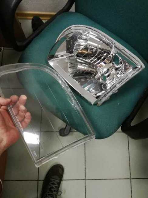

3. Берем и снимаем фару, кладем ее в коробку. картонкой прокладываем ее вокруг, чтобы не расплавить фару.

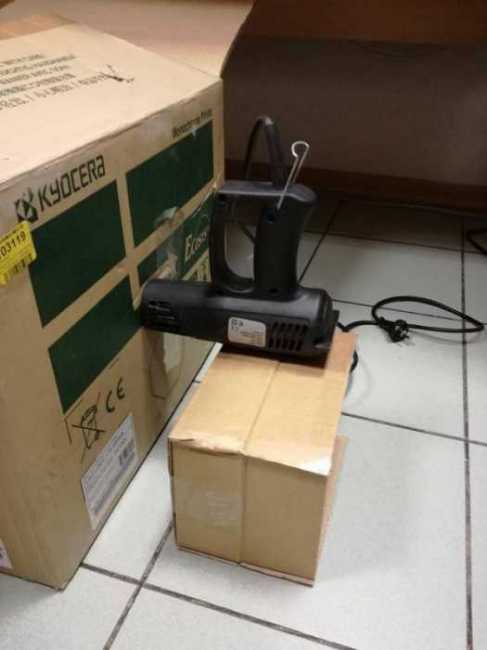

4. Барем строительный фен, делаем дырку для фена и вставляем его в коробку. закрываем коробку и включаем на 15 минут фен.
5. Через 15минут в перчатках вынимаем фару и аккуратно отверткой отделяем стекло от фары.

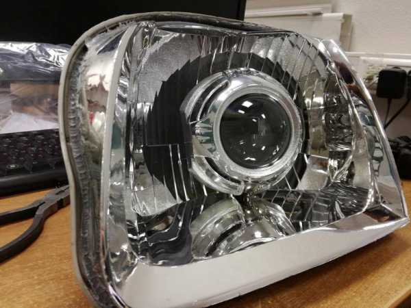

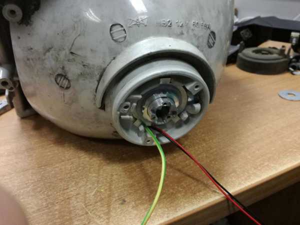

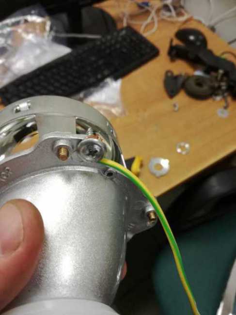

6. Далее прикручиваем минусовой провод к массе линзы.
7. Протаскиваем провода в дырку, которая не занята
8. Через силиконовые кольца крепим линзу к фаре. В комплекте есть переходное кольцо под h4, его и применяем. Затягиваем гайкой посильнее, проверяем нчто нету люфтов.
9. Закрываем фару стеклом, опять греем феном 10 минут, прижимаем посильнее, ждем пока остынет и несем подключать к машине.

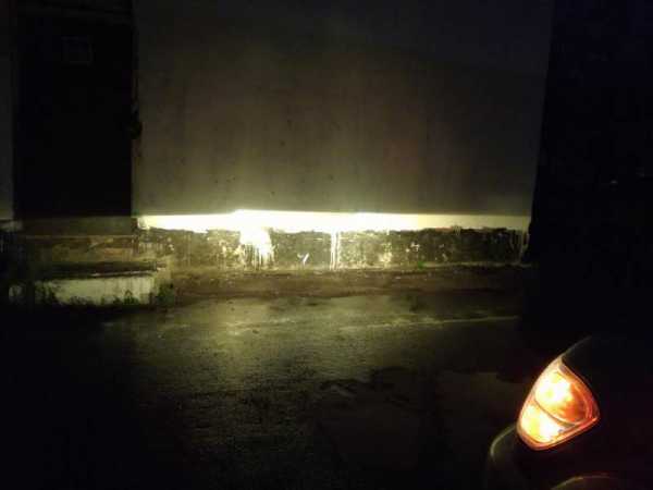

Результат:
Видим четкую свето-теневую границу, никаких засветов.
По трассе светом заливается все равномерно.  Галка очень четкая.
Дальний тоже светит равномерно.

Из начально в предыдущем посте, я вывел из линзы провод, который крепился на массу линзы! и тем самым сделал себе возможность подключить эту галогеновую лампу!

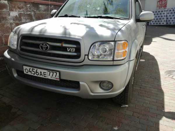

Мне досталась Секвоя 2001г.в с уже установленым ксеноном, правда желтого цвета.
