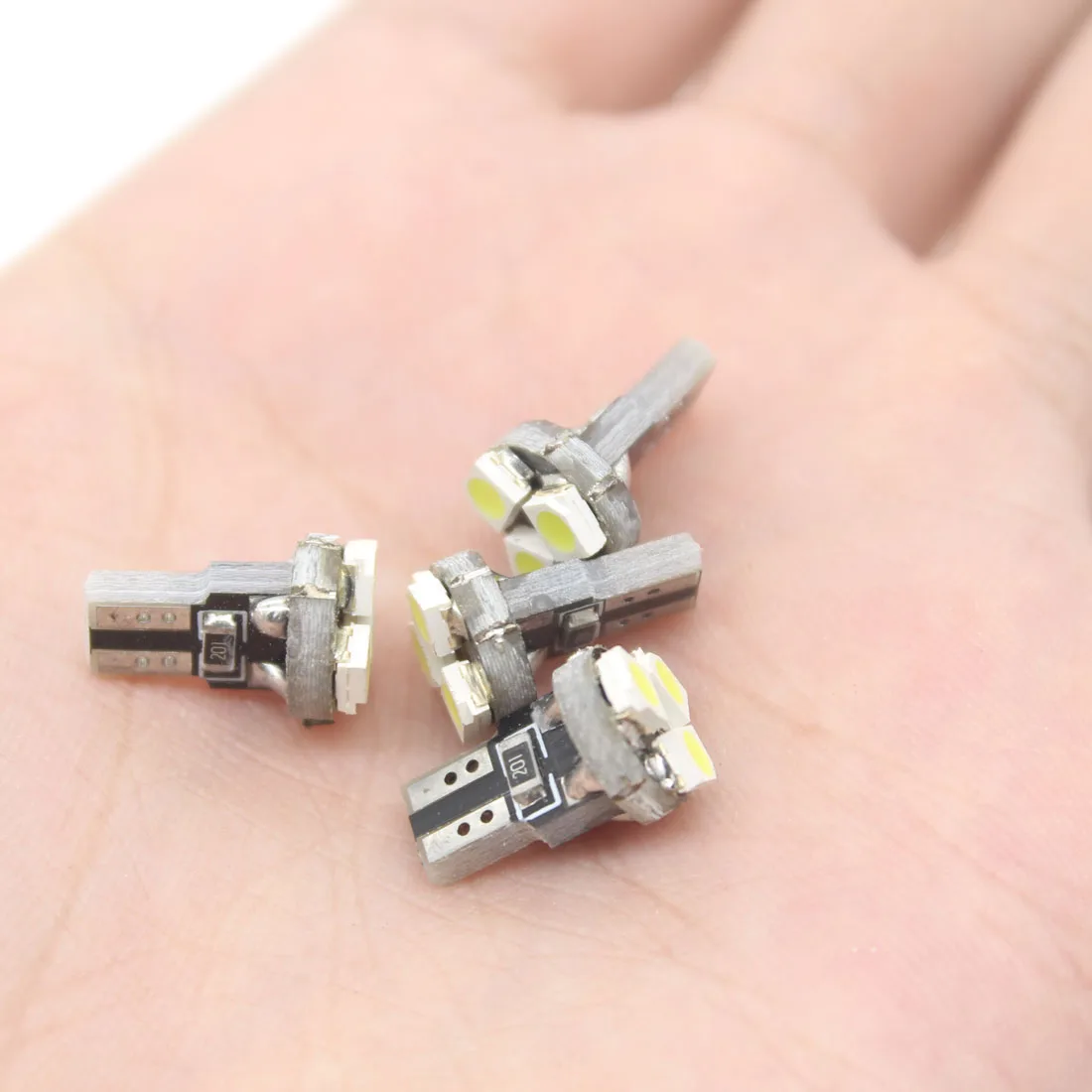

Заменил таки лампочки в климате (почти все сгоревшие были) на диоды.
Брал пачку дидов на али/
1 - такие - не подошли. В штатные отверстия не заходят вообще. При насильственном впихивании - ломаются, вываливаются потроха )))
2 - такие - для замены самой лампы с сохранением родного цоколя. Подошли идеально. Светят хорошо. "Гандончики" не надевал - получился белый цвет кнопок.
Следующая по плану приборка и центральный тоннель.

Продолжаю эпопею с диодами.
Попробовал поставить такие
Головка не влезла в посадочное отверстие.
Поставил SMD 5050
Пока светят ровно. Однозначно лучше первых головастиков.
Будем продолжать наблюдение на сколько хватит...

Прошло больше месяца, диоды SMD 5050 работают стабильно. На данный момент это лучший вариант оказался. Прокатаюсь еще с "ёлочной подсветкой". Если и дальше будут стабильно работать, буду меня все на одинаковый цвет и в приборке тоже заменю на такой же тип.
