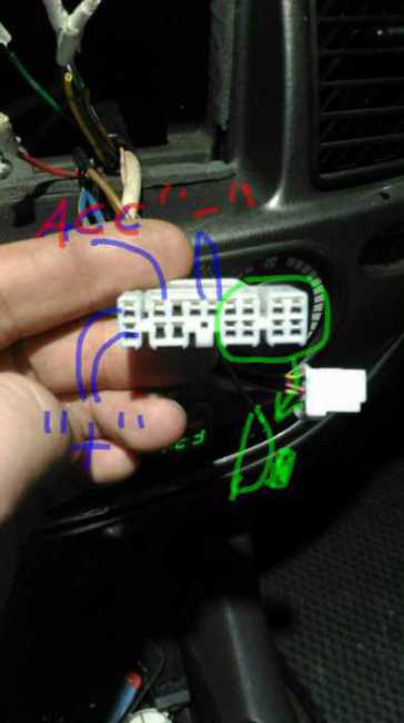

Подключение передних динамиков без штатного усилителя - находим разъём выходящий из усилителя как на фото
в Этом разъёме берем постоянный "+" и "-" их там по 2 провода каждого и тонкий провод это "АСС" (это "+" появляющийся при повороте ключа вообщем)
и в зеленом кружке 8 пинов это передние динамики и пищалки
Левая дверь :
Нижний динамик - зеленый(+) и голубой(-)
Верхняя пищалка - фиолетовый и розовый
Правая дверь :
Нижний динамик - желтый(-) и красный(+)
Верхняя пищалка - синий и салатовый провод
