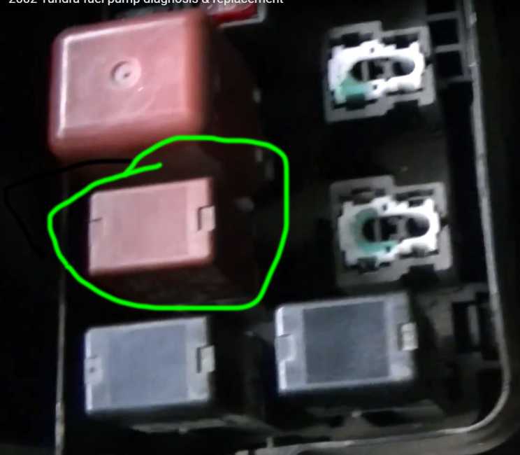

Реле насоса схематично
Реле насоса

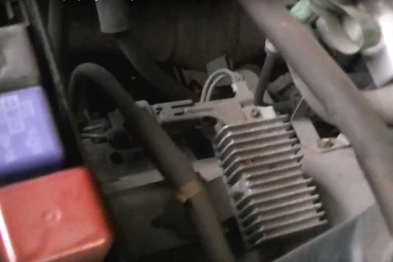

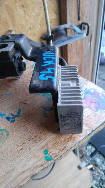

Резистор
Резистор, как отдельная деталь

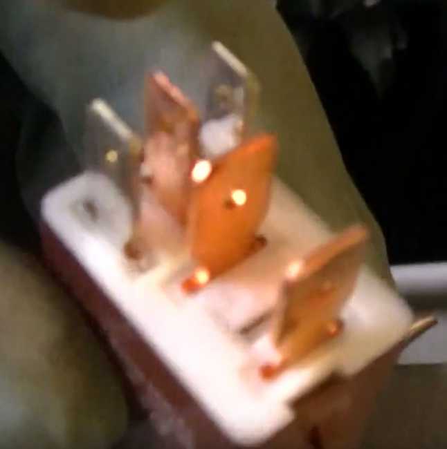

5 контактное реле бензонасос В Тойоте Секвойя или Тундра.

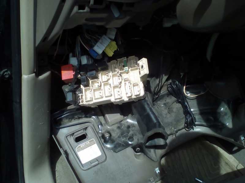

Здравствуйте. Подскажите а если на тундре 2009 там где судя по крышке должно было стоять реле "FuelPump" попросту пустота, да и где должен стоять соответствующий пердохранитель тоже было пусто, куда смотреть еще, откуда запускается бензонасос?
Дмитрий Князев
  • Сообщений: 8
Вот фото крышечки, на ней обозначено место реле и предохранителя, а по факту Тама дыра. И предохранитель этот уже я сунул в пустое гнездо. Может оно куда то еще вынесено?
Дмитрий Князев
  • Сообщений: 8
кыршка
Дмитрий Князев
  • Сообщений: 8
Совпало так, или нет, но тишина из бака с утра понедельника, после того как ночью воскресенья минус даванул.Он может перемерзнуть если вода в баке? машиной не пользовались несколько дней
