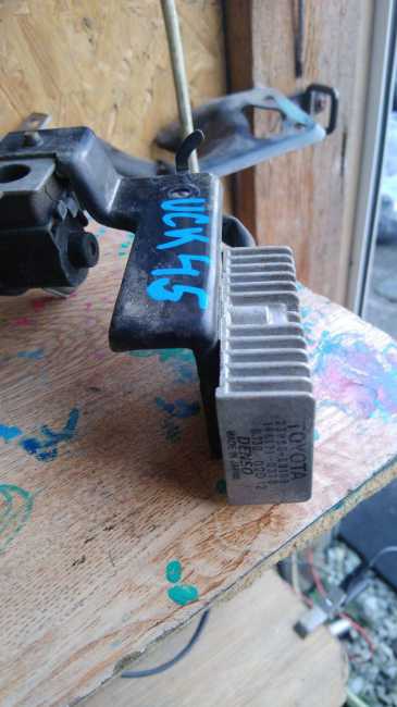

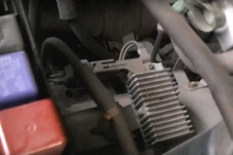

Резистор, это Алюминевый блочок с радиатором, расположенный рядом с блоком реле-предохранителей
Если вы знаете все ньюансы, то можете проверить все эти реле и уже потом замерять даление в топливной рампе. И делать выводы, лезть в бак или нет.
Реле насоса схематично
Реле насоса
Резистор
Резистор, как отдельная деталь

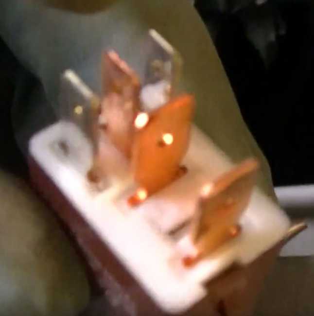

5 контактное реле бензонасос В Тойоте Секвойя или Тундра.

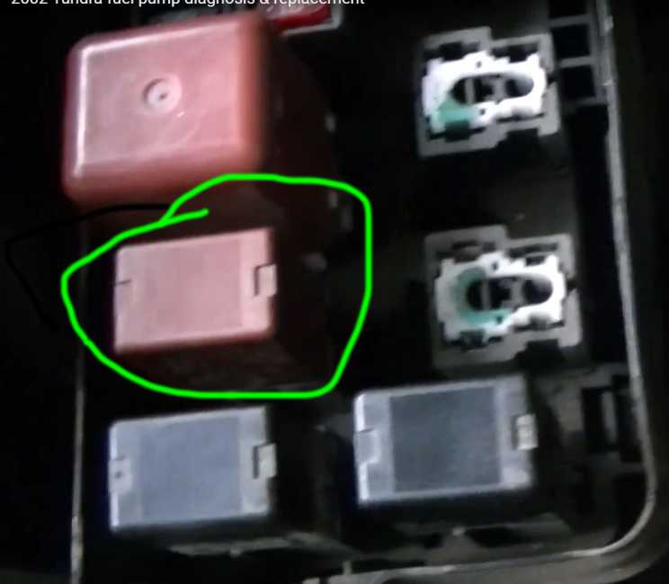

б. открываем крышку блока предохранителей, что под капотом, ищем реле С/ОР (или Circuit Opening) вынимаем его и перемыкаем 2 контакта. Контакты расположены ввиде буквы Т, перемкнуть нужно те, что на ножке буквы. Включаем зажигание и топливный насос работает.
