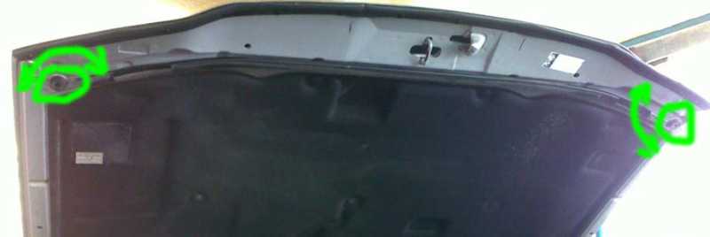

Так что Есть возможность отрегулировать двумя резинками по краям капота покрутив их по часовой и обратно. По часовой резинки закручиваются и становятся короче, против часовой резинки вылазят и убирают люфт.
 Но тогда люфт уйдет и капот поднимется высоко вверх и испортит эстетику и увеличит зазоры..

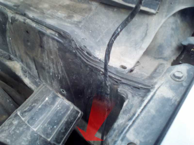

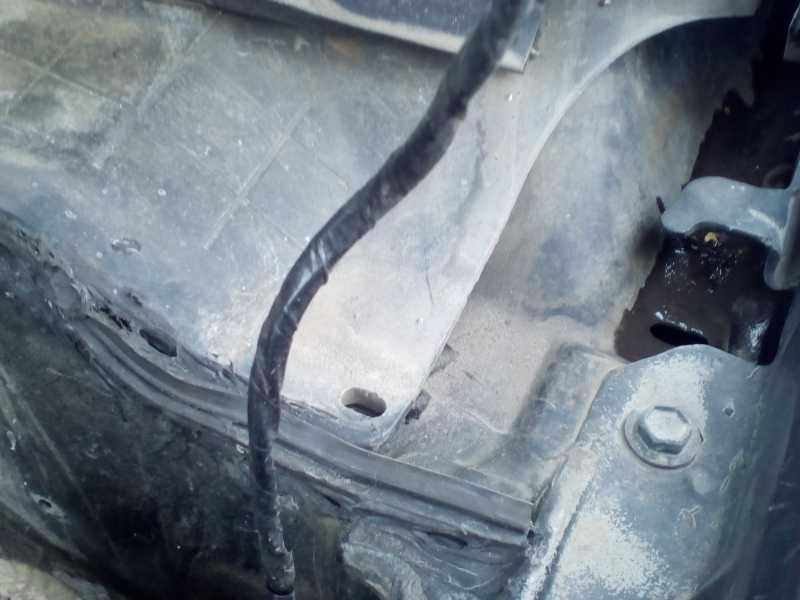

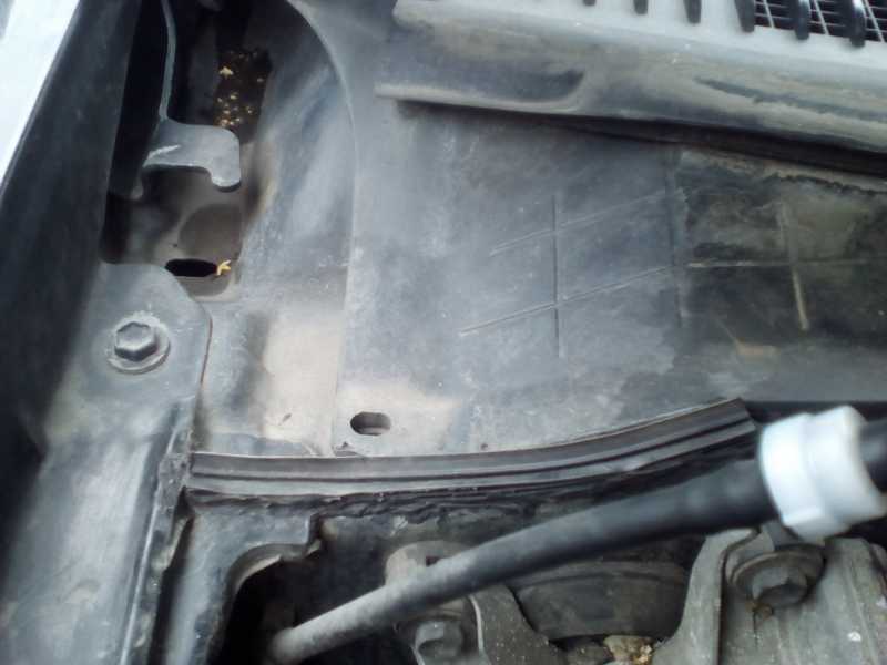

   Посмотрел на верхнюю петлю, которая на самом капоте, а она сточена от многих лет вибраций и трений с внутренней стороны.
   Постучал молотком... потом подумал, что ну его нафик... отвелится эта петля.. что потом буду делать...

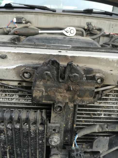

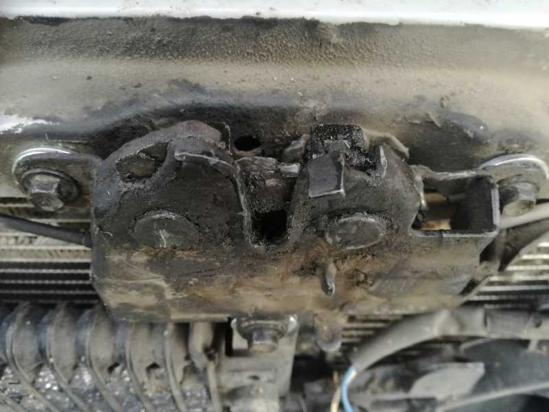

   Решил сдвинуть сам замок относительно петли, чтобы замок захватывал саму петлю в том месте, где еще не сточен металл на петле.

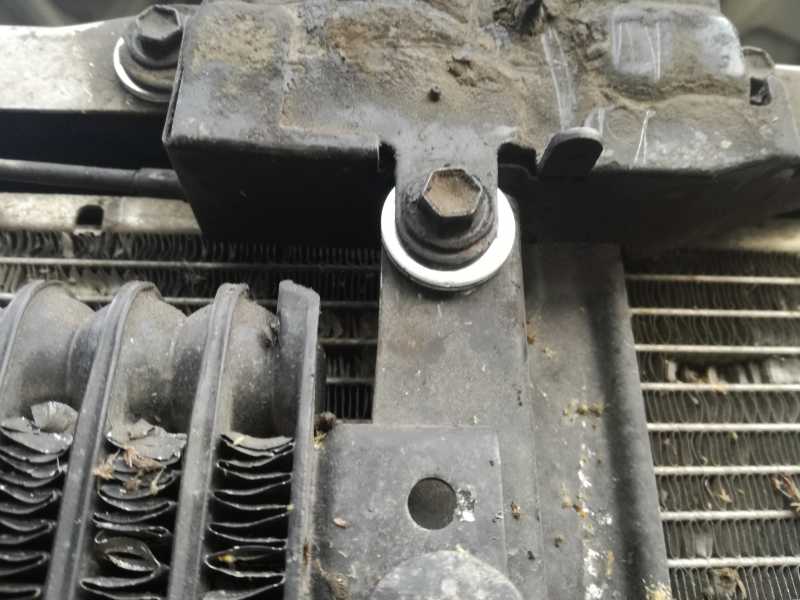

   Сдвинул замок шайбами в сторону и теперь петля цепляется не сточенным местом.
По две шайбы на каждый болт. После чего регулируем резинками на капоте, чтобы капот ровно с крыльями шел. И все. На мертво закрывается и не торчит. Плюс грязь не залетит.

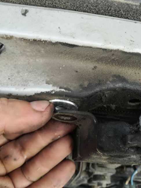

Открутил три болта замка:
Подложил по две шайбы под каждое отверстие:
Закрутил болты.
После чего надо отрегулировать боковые резинки капота, чтобы капот с каждой стороны встал в ровень с ккрыльями!
