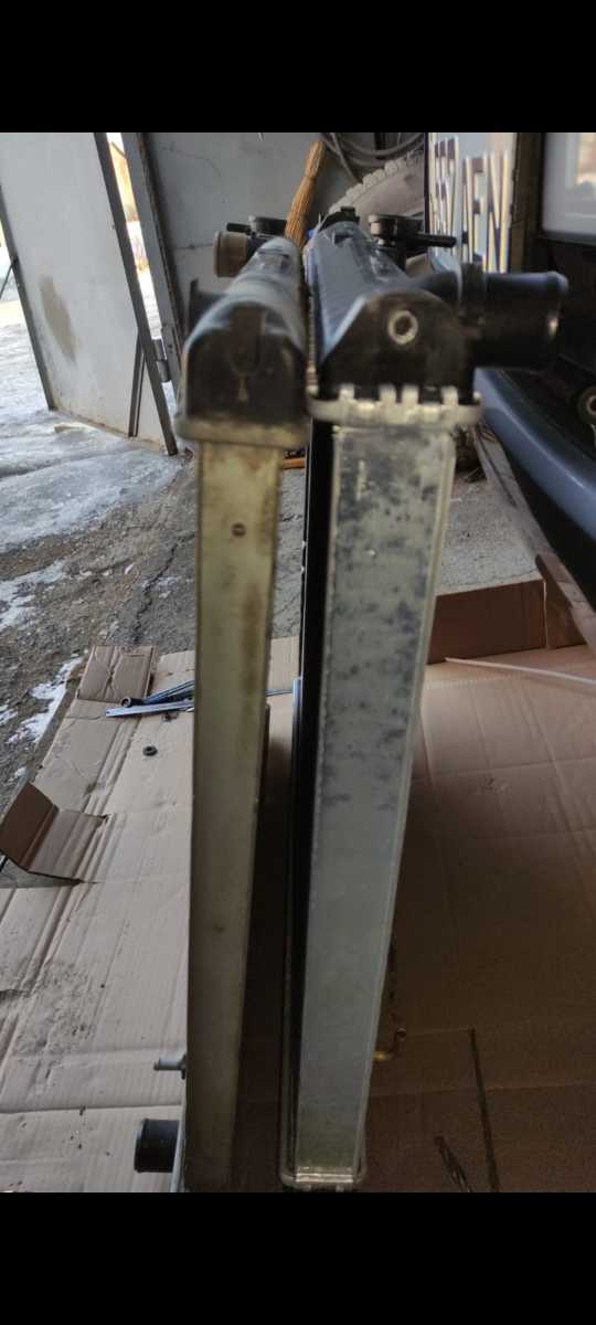

Есть опыт у соклубников по установке радиатора от LC200 (Toyota  16400-50380/81 ) он на 4.7 и 5.7 у них одинаковый - но он толще чем на Секвойе на ~1 см .  Радиатор от двухсотки встаёт как родной с заменой верхнего патрубка.
От двухсотки радиатор  48мм а от Ёлки 36 оригинал а китай 30
И еще нужно будет заменить верхний патрубок  (номер на фото )

Мастер поставил 4 радиатора на Секвои от тлк200 V5,7. Они по толщине все разные будьте внимательны у меня были 48мм
Нужно заменить верхний патрубок  поставить от двухсотки,
нижний патрубок можно оставить родной но га нем будет загиб небольшой так как выход будет под 45°.
По радиатору:
Снять родные пластиковые крепления с радиатора от двухсотки и выкинуть их.
Снять родные железные крепления с радиатора Секвои, в этих креплениях верхние отверстия подходят 1:1
В низу нужно будет просверлить 2 отверстия так как на двухсотои стоит по болта.
На самом радиаторе нужно будет немного подогнуть боковые ребра они там нина что не влияют. Это для того чтобы железные крепления плотно прилегали к бачкам.
Так как радиатор шире( от фары до фары) на 1,5см нужно с железных креплений убрать приваренные гайки для крепления радиатора и просверлить рядом новые отверстия. Отверстия получатся элипсные. Радиатор ставить на родные места через болт с гайкой.
В диффузоре нужно  будет сделать новые выемки под шланги так как они в других местах.
Диффузор к радиатору крепить через больше шайбы.
Разница 36 против 49мм в ширине
С лева Секвоя
С права тлк200
