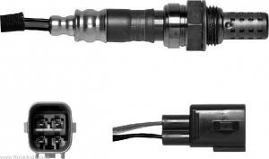

Опыт показывает, что если заменили один датчик, то второй вскоре потребует того же, поэтому разумно менять оба сразу. Они одинаковые для обеих сторон. (для 2002 Tundra, но может не для всех) Не поддавайтесь импульсу купить более дешевые устаревшие или универсальные модели. Блок управления не распознает их.
Новый лямбда-зонд.
Также обязательно понадобится специальная головка под лямбда-зонд (с отверстием под провода).

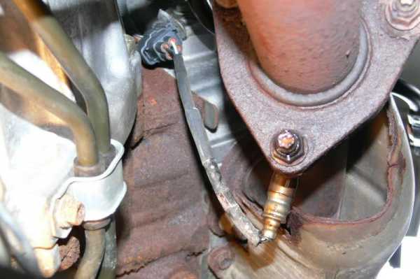

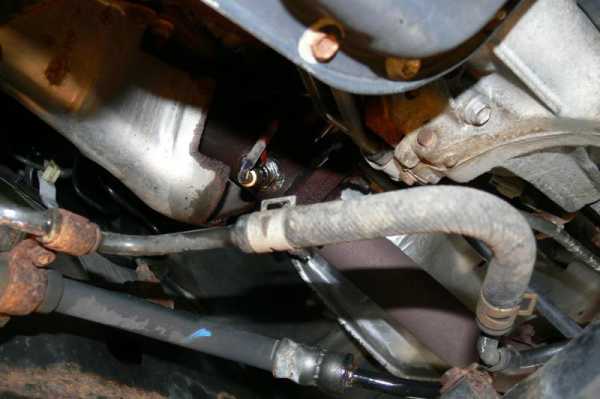

Для облегчения процедуры можно снять защиту, но это необязательно. Можно поднять передние колеса машины, можно работать под ней как есть, свободного пространства немного, но достаточно. Датчик расположен на заднем по ходу конце выпускного коллектора. Вам наиболее удобно будет достать его лежа на спине, готовой вперед. На фото - расположение датчика.

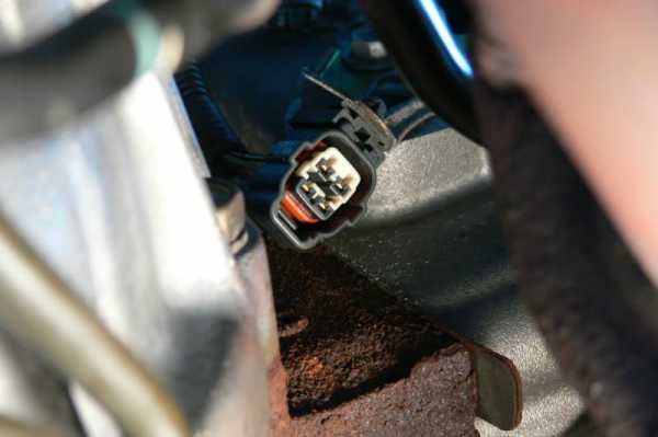

1. Разъединить разъем жгута проводов.

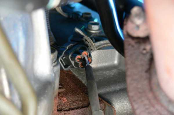

Он серый и находится приблизительно на расстоянии 18 см. от датчика. Можно вставить отвертку и ею надавить на удерживающий фиксатор. Не торопитесь Smiling
Совет: если совсем не получается можно почистить задние датчики очистителем для CRC MAF (датчик массового расхода воздуха). На них вы потренируетесь снимать и одевать разъем. Это все же проще и даст больше толку, чем пытаться отсоединить вслепую.

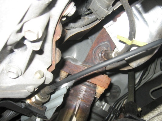

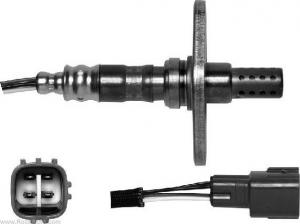

Ниже есть еще пара датчиков (топливовоздушной смеси). Они стоят дороже, но менять их намного легче. Специальный ключ для него не нужет, но рекомендуется менять также уплотнительное кольцо и крепежную гйку. Этот датчик отличается от кислородного (лямбда-зонд). Расположение – фото ниже.

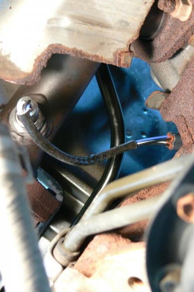

Из-под машины определите расположение датчика в конце выхлопного коллектора, щедро обрызгайте его проникающим маслом и найдите (проследите по проводам) электрический разъем на блоке двигателя.
4. Обычно чтобы освободить подобный разъем нужно надавить на фиксатор одной рукой и в этот момент другой рукой можно вынуть разъем. Однако места там едва для одной руки хватает.
Поэтому понадобится небольшая (даже маленькая) отвертка. Расположите ее так, чтобы она надавила на фиксатор, и одновременно несильно потяните за провод. Разъем выйдет. Если не получится с первого раза – возьмите потолще отвертку, надавите посильнее и тяните провод слегка покачивая из стороны в сторону.
Если с отверткой совсем не получается, можно попробовать одной рукой. Для этого обязательно лежать на спине, ногами вперед. Указательным пальцем надавить на фиксатор, а мизинцем и остальными пальцами придавливать провод, вытягивая его. Этого давления достаточно.
Немного терпения, бранных слов и стенаний и он выйдет, на самом деле это не очень сложно.
