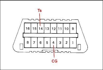

Под ногами у водителя есть диагностический разьем, он называется DLC3, но нам п0х как он называется, соединяем заколкой два контакта TS и CG.

Заводим в тачилу, заморгает track off и абс. И так погнали по пунктам:

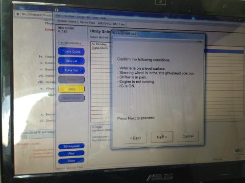

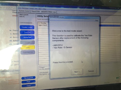

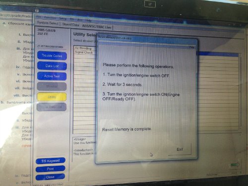

3. В программе тойотовской Techstream:
а). Сброс памяти (нулевой точки датчиков) yaw и руля: на вкладке System Select выбрать раздел ABS/VSC/TRAC -> Utility -> Reset Memory
б). Установка нулевой точки yaw и руля (руль прямо, двиг не заведен, и др все условия напишет до калибровки): на вкладке System Select выбрать раздел ABS/VSC/TRAC -> Utility -> Test Mode
И следовать инструкциям.
