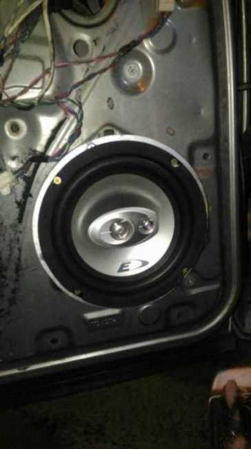

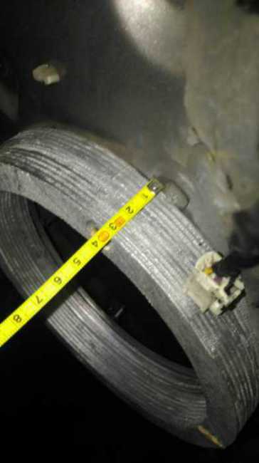

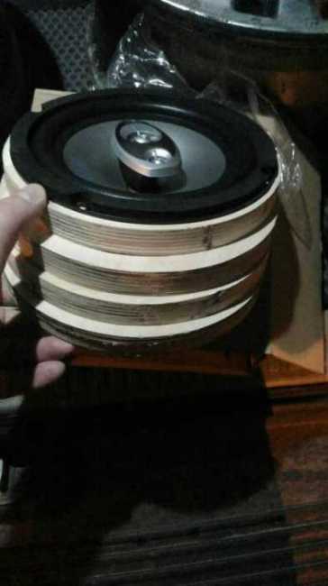

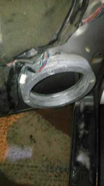

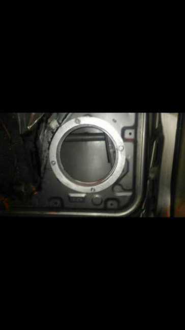

Решил поменять передние динамики в связи с заменой ГУ ! Передние динамики у нас имеют импеданс 2 Ом а пищалка верхняя и задние динамики 4 Ом ! Новое ГУ рассчитано под динамики 4 Ом  по этому решил поменять передние динамики ! В штатные пластиковые подиумы подобрать прям в размер очень сложно т.к. Размер редкий 18 см ! По этому было принято решение демонтировать штатные подиумы , и на его место поставить проставочные кольца нужного размера ! Динамики были выбраны типоразмером 20 см Alpain SXE-2035S ! Посадочные внутренние размеры у них 182х76 мм ! Кольца требуются 182 мм внутренний , 222 мм внешний и 30 мм толщина !

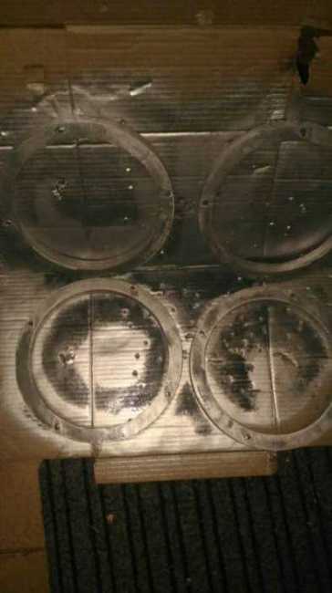

кольца из фанеры по этому решил их покрасить подручными средствами
крепим кольца винтами потай 6х60 мм
и крепим динамики саморезами по дереву к кольцам

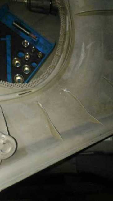

Для монтажа обшивки двери пришлось подрезать ребра усиления чуть и подрезать лишнее в пластике вокруг выхода динамика под сеткой в частности полностью срезал бортик ! Все делал концелярским ножом ! Для примерки обшивки снимал сетку на обшивке и смотрел чтоб ни чего не мешало диффузору нового динамика !
Глубина с кольцами 3 см до опущенного стекла 85мм

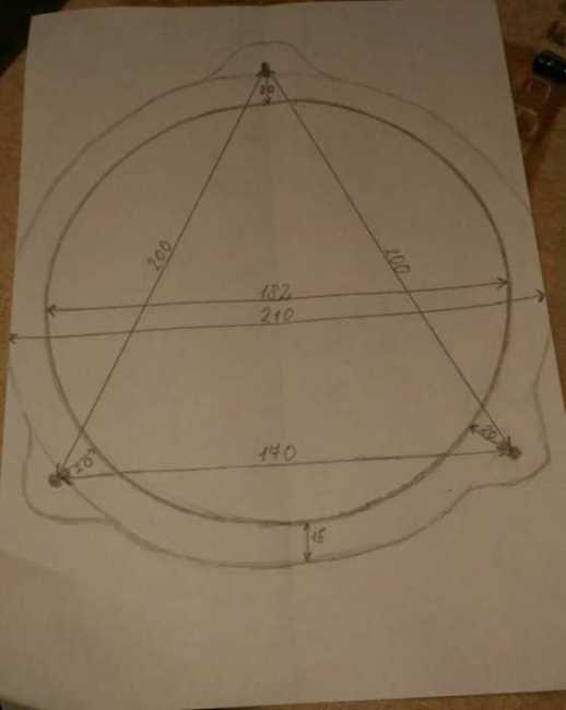

Что бы не сверлить новые отверстия можно использовать старые через которые крепился штатный подиум и изготовить проставки как на рисунке ...
Название: Re: Передние колонки ремонт и замена на Sequoia !
Отправлено: Shurik_designer от Декабрь 25, 2017, 10:24:35 am
Если кому удобнее - просто распечатать pdf и под копирку на фанэру.
https://cloud.mail.ru/public/AU3n/Gw7W148H6 (https://cloud.mail.ru/public/AU3n/Gw7W148H6)

Отправлено: BaBoN от Декабрь 25, 2017, 02:13:57 pm
Прикольно ! У тебя был или сделал по моему ?
Отправлено: Shurik_designer от Декабрь 25, 2017, 03:29:31 pm
По твоему карандашу набросал (пока делать было нечего  ;))

Отправлено: BaBoN от Декабрь 25, 2017, 05:20:17 pm
Я не нашел 1 в 1 передние а что-то близкое по размеру не бюджетно совсем ....  и по хорошему надо примерять !
Кольца 3 см вызваны тем что глубина посадочная 76 мм у динамика который я ставил а расстояние от металла до опущенного стекла порядка 5-5.5 см ... ! Если ставить динамики не 20 см а 16-17 см то и глубина у них меньше по идее должна быть но опять же надо мерить и смотреть т.к. они все разные ...
подскажи, этот чертеж именно со штатными креплениями штатных динамиков? именно "треугольник" интересует.
просто продаванов могу попросить промерить этот треугольник на динамиках 18 см и если размеры совпадут, должны же подойти тогда?
Отправлено: BaBoN от Декабрь 25, 2017, 10:56:19 pm
Этот "чертеж" размеров крепления штатного подиума а не динамиков ! Динамики если вы и найдете чтоб можно было их зацепить в эти отверстия то они не пройдут по глубине от металла до стекла .... Вообщеем лишний геморой с примеркой и подгонкой ! Я выложил готовый свой итог работ в этом направлении где много времени было потрачено на многочисленные замеры и подгонки которые заняли массу времени и средств которые остались за кадром этого "отчета" ! На пример - изначально кольца были толщиной 4 см - я не смог вообще защелкнуть обшивку , ну и т.д ...  Если есть желание пройти мой путь по новой и потратить на это кучу времени то - ради бога - буду только рад увидеть новый вид решения данной проблемы !
