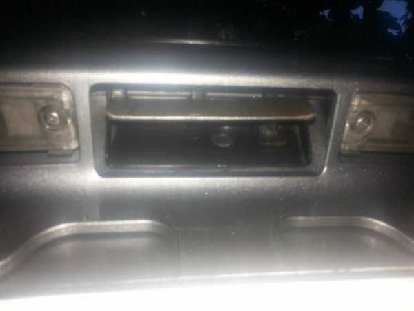

У Вас постоянно ломается ручка 5 двери на Секвойя?
Не беда, Вам нужно лишь найти опытных специалистов и заказать им такую ручку :)
Куда вставать в очередь за ручкой?
Нафиг эту ручку! Приделал рычажок снизу к замку и забыл о проблеме! (на дроме в форуме секвойи увидел)

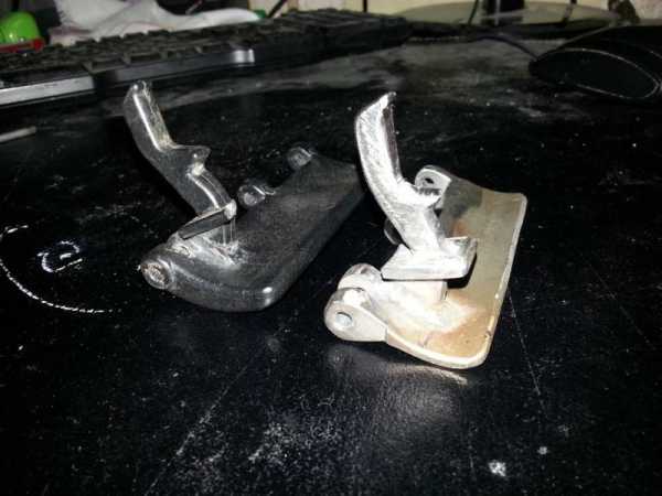

Отломился нах сей девайс....
Кто заказывал металлические и где???? дайте ссыль плиз... чтоб пластик не получить под видом металла...
ну или кто могёт сделать... заплачу!!!
https://www.avito.ru/cheboksary/zapchasti_i_aksessuary/ruchka_zadney_hlopushki_toyota_sequoia_2002_897709243

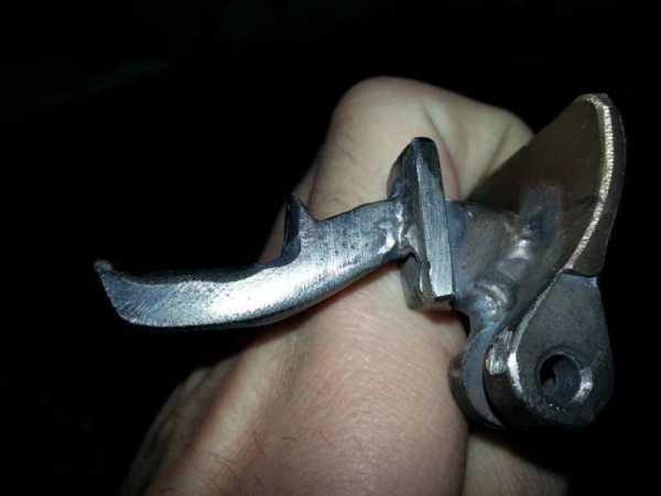

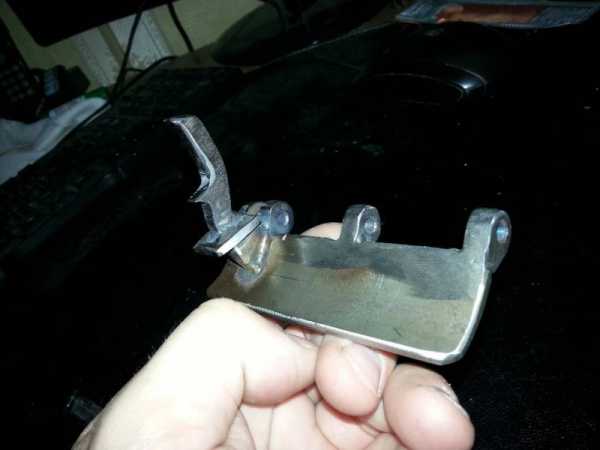

Вот человек делает железные ! Народ брал у него - вроде довольны !
Ручка как правило ломается из-за тугого хода тросика - причина этого сам тросик или уже сам замок ...
Я купил себе замок в сборе с тросиком оригинальные за 2000 руб. и поставил пластиковую китайскую ручку за 500 руб - пол года пока полет превосходный !
