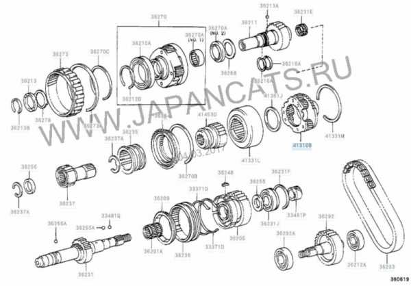

Для дисскуссии скину схему с екзиста :
Раздатка Секвойя 2001-2004:
http://www.japancats.ru/toyota/Parts.aspx?Model=d2a21381-f629-4d74-b23e-cfb7b7967f82&Unit=5fb5e16a-f685-44f2-bb2a-2f37ec64bd05

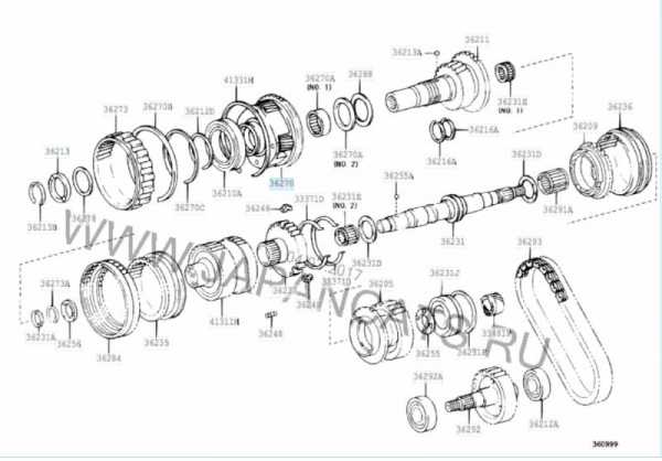

Раздатка Секвойя 2004-
http://www.japancats.ru/Toyota/Parts.aspx?Model=cdb73c27-94f2-45a1-ac90-78746fb5529a&Unit=bfc014b3-45b2-40e0-8601-23b00b1d7811
И так. на первом фото, я вижу, что есть две планетарки, а на втором одна.
На секвойе 2004 года есть еще синхронизаторы, а на 2001-2004 не вижу...

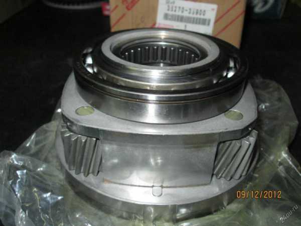

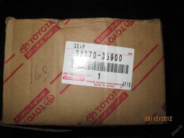

Взглянем на фото детали (на фото номер 36270):
У елки 2001 года 36270-35900
Она называется шестерня понижающей передачи!
Она же идет на прадо!

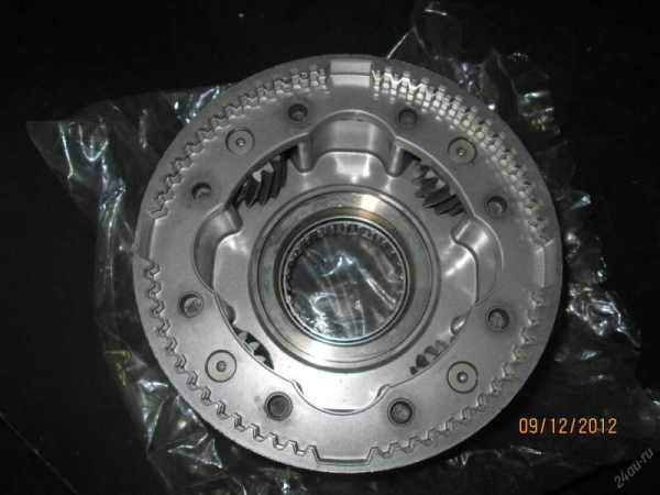

Я правильно понимаю что в первом варианте, на елках до 2004г дифференциал блокируется ТОЛЬКО на остановленной машине?
А на более свежих можно блокировать НА ХОДУ
так?
