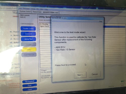

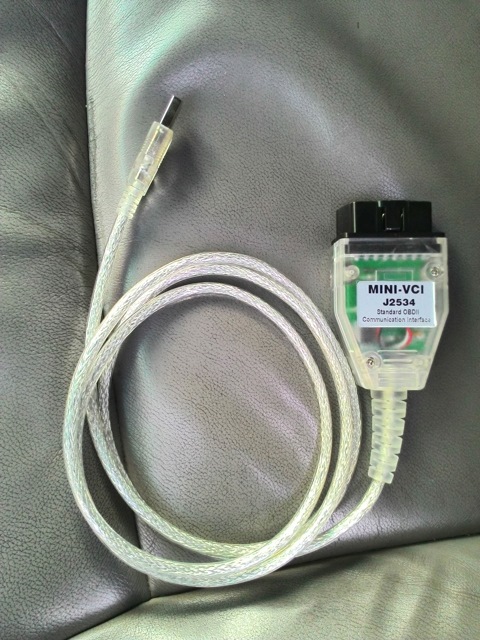

1. Кабель Тойота MINIVCI + программа официальная программа от тойота лексус Techstream
Программа умеет работать с АБС, VSC, круиз контролем, двигелем и акпп автомобилей тойота и лексус.
Ссылка на кабель:
https://ru.aliexpress.com/w/wholesale-minivci.html?spm=2114.03010208.0.0.71KW5W&site=rus&SearchText=minivci&g=y&SortType=total_tranpro_desc&groupsort=1&tc=af&initiative_id=SB_20170324024205
Кабель выглядит так:
Программа так:

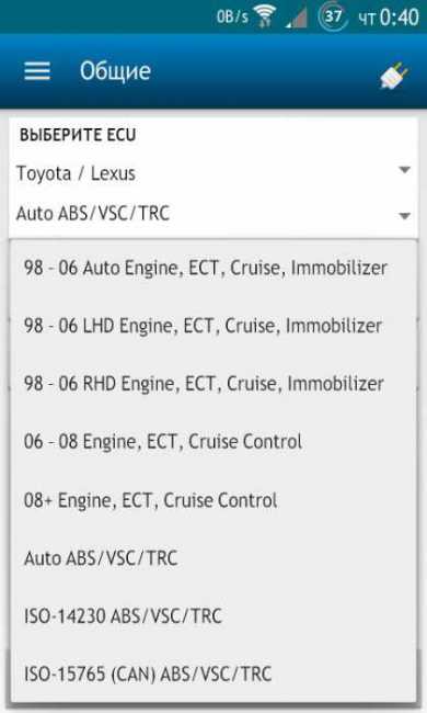

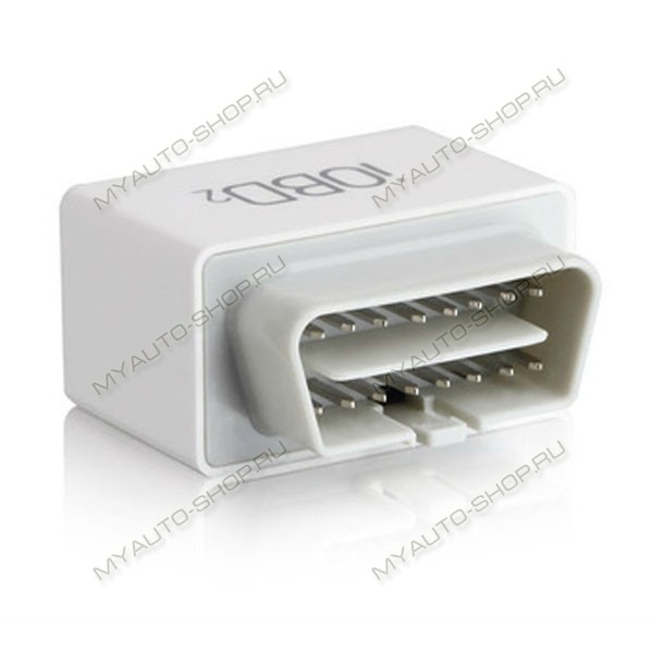

2. Адаптер elm327, называется IOBD2 блютус и версия программного обеспечения 1,5 (это важно) программа не будет работать с версией более свежей. только 1.5
Фото адаптера:
Фото программы:
elm scan toyota
