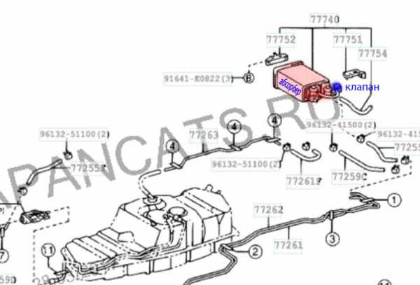

Скажу, что в первом видео он ищет клапан, но проверяет под капотом не те клапана.
потом он находит абсорбер с нужным клапаном, проверяет его и он не работает.
Клапан находится над запаской. То есть надо опустить вниз колесо запаски и тестировать клапан.
При подачи питания, он должен клацать. если не клацает, значит клапан умер.
я сразу посмотрел в екзисте и увидел, что абсорбер идет в сборе с клапаном, а клапана отдельно не продается.
но я нашел код от камри, который один в один как на секвойе. его код 90910-12264
Но я подозреваю, что проще поискать бу от праворукой где нибудь на дроме или на japancats вместе с фишкой.

Вот абсорбер в сборе с клапаном
код для секвои 2001-2007: 77740-0C011
