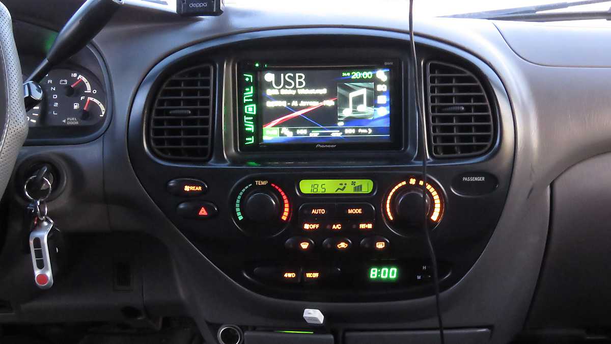

				Господа, а может кто-нибудь сделать фото торпедо ночью. Нигде не могу найти как она вообще подсвечена.
 Интересует блок лимата - у меня вообще там ничего не светится, кроме часов. Может и не должно? Лампочки в круглых отверстиях кнопок загораются, при включении, но в потемках пока нужную найдешь...
				Всё! сам нашел!  ;D
 (http://yolkaclub.ru/files/IMG_1303.JPG)
 Кстати, а можно разжиться информацией о точном количестве ламп в приборке и в климате?

				О!) Моя Елка на фото)))
				Походу ты единственный, кто выложил фото с подсветкой на всем просторе интернета ))))  ::)
				ТАк это с другого форума)
				Да я вообще имею ввиду - ГЛОБАЛЬНО! Кроме твоей гугл больше фоток не нашел )))

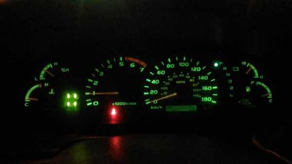

				Прошло больше месяца, диоды SMD 5050 работают стабильно. На данный момент это лучший вариант оказался. Прокатаюсь еще с "ёлочной подсветкой". Если и дальше будут стабильно работать, буду меня все на одинаковый цвет и в приборке тоже заменю на такой же тип.
 (https://c.radikal.ru/c10/1801/1c/b30188f97baf.jpg) (https://radikal.ru)
				Вот такие нужны в приборку для подсветки ...

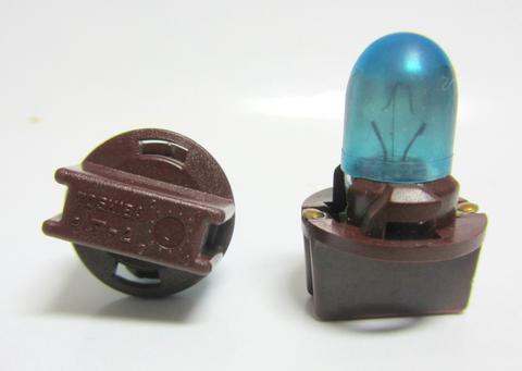

				Нашел еще именно те что стоят у нас в стоке ...
 Toshiba V-2 size T10 green socket
 Fits Mazdas & TOYOTAS from the 1990's - 2000's
 Toyota Part # 90010-03010
 Mazda part # B21M55431
				Есть еще такие варианты ....
 Toshiba V-2 size T10 Brown Terra Cotta
 Nissan part # 24860-35f00
 Toshiba V2 T10 Brown Socket blue cap on bulb
 T10 - Nisssan Part # 26260-T8002
 Land Rover Part # YAW100040
 Subaru part # 85068AE070
 Toshiba V2 T10 Brown Socket Green cap on bulb

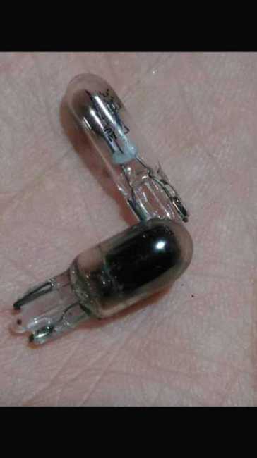

				Вообщем заказал в приборку колпачки зеленые Polarg на Т5 лампочки .... Поставил - подсветка получилась по мне слишком насыщенно зеленой и стала темнее чем подсветка кнопок руля и климата ( в руле светодиоды штатные) ... Решил на пробу заказать лампочки Koito E1590 (они уже с колпачками зелеными) - в итоге они оказались то что надо и они 1в1 по оттенку с остальными подсветками !
 В приборку нужно 5 лампочек !
 На фото все получилось на несколько оттенков светлей чем в реале ...
 Колпачки
 Лампочки
 Те что потемнее это колпачки а черненькая это родная видимо (у неё цоколь как и у Т5 но головка у неё чуть больше чем у простой Т5 и "Които" )

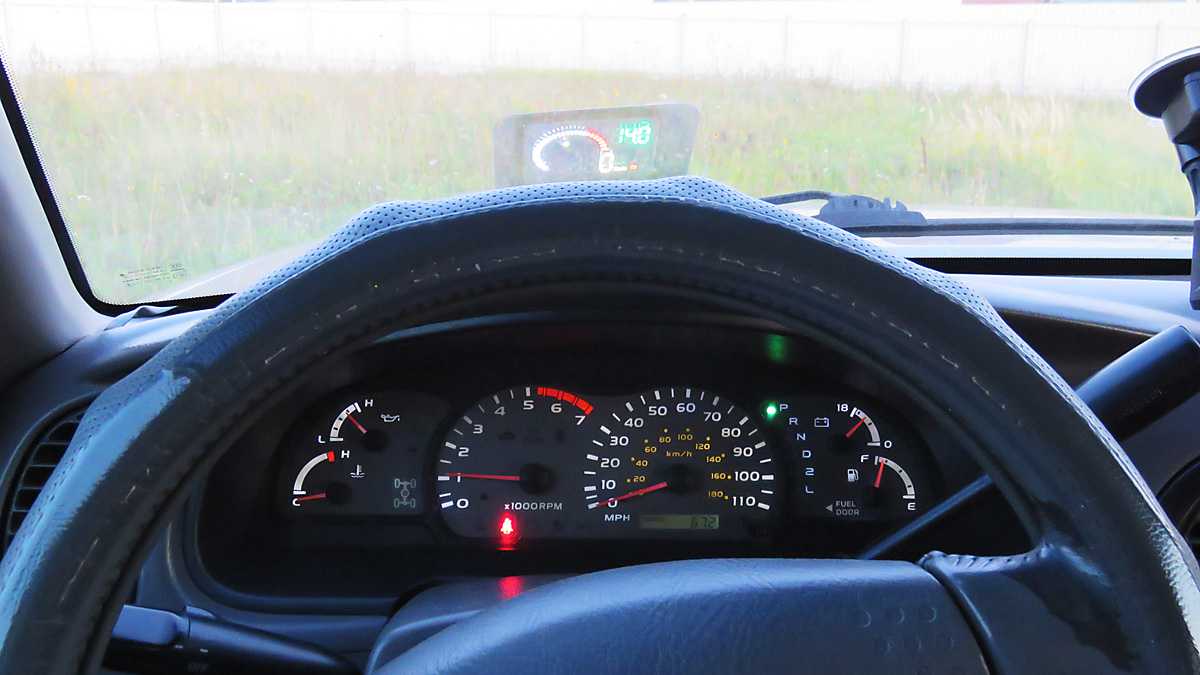

				Я себе на рестайле поменял обычную приборку на оптитрон. И пересветил весь салон. Получилось неплохо на мой взгляд)
				:) фото можно ?
				Пожалуйста)

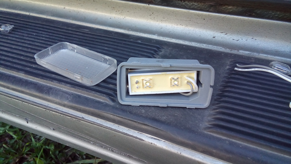

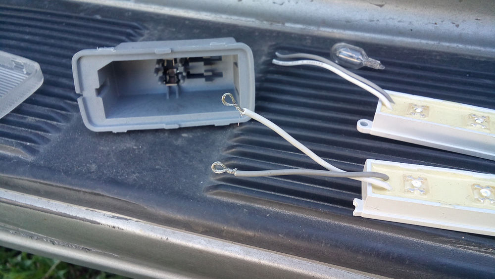

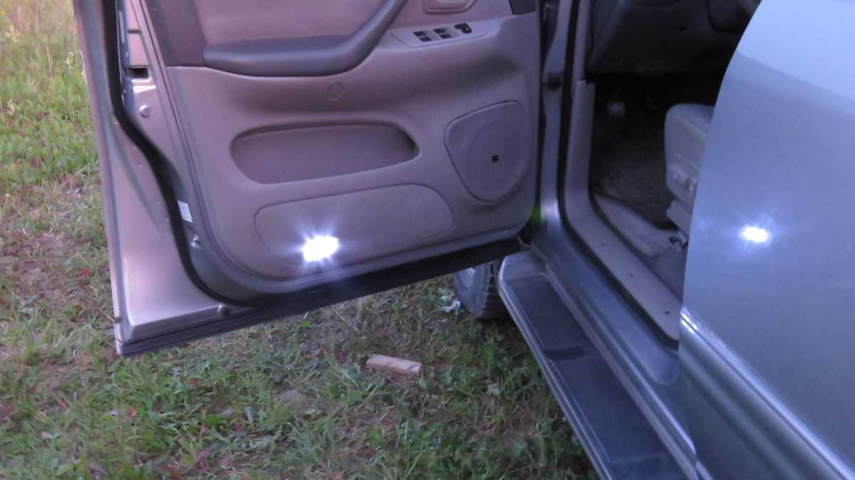

				Как то заразно вы это все меняете :-) Не удержался — тоже насовал диодов, где смог.
 В климат надо еще насовать.

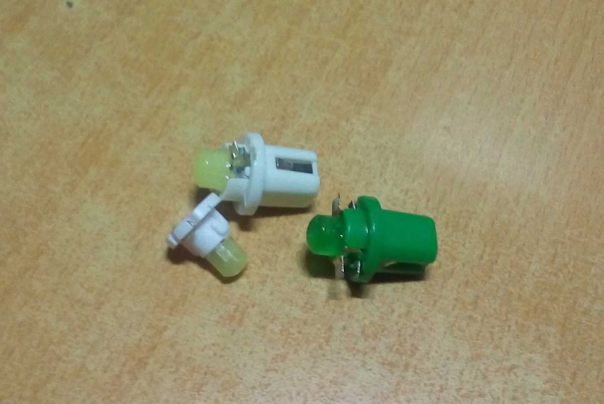

 Светодиоды брал тут https://ru.aliexpress.com/item/32681962588.html?spm=a2g0s.9042311.0.0.f31233edvbF76y , на фото они у них почему то другие, какие то прозрачные.
 Но пришли вот такие (зеленые мне не пригодились)
 В двери засунул светодиодные кластеры, которые у меня остались со времен занятия вывесками :-) Они яркие, и гидроизолированные.
