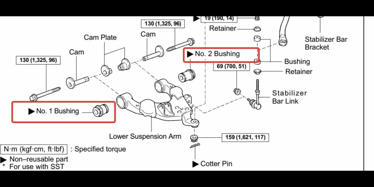

Картинки по правильной установке сайлентблоков в передних нижних рычагах :
передний -вертикально
задний-горизонтально
