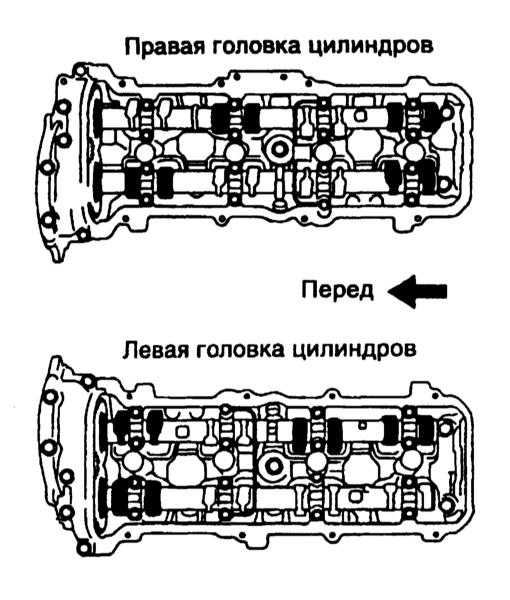

7. При помощи щупов лезвийного типа произведите измерение зазоров указанных на сопроводительной иллюстрации клапанов.
8. Проверните коленчатый вал на один полный оборот в нормальном направлении и произведите измерение зазоров оставшихся клапанов (обратитесь к сопроводительной иллюстрации).

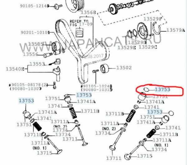

Товарищи, вот тут на схеме указаны где искать эти регулировочные шайбы:

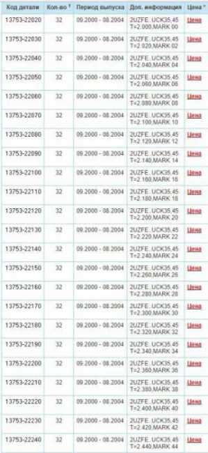

А вот коды с размерами регулировочных шайб!
Коды подходят как на рестайловые машины Тойота Секвойя, так и дорестайловые!
Соответственно на тундры с 2uz это тоже подходит!
