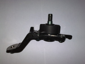

На 2001-09.2002 год довелось сравнить шаровые визуально не оригинальные "555" и "SH autopars"
Кстати нет опыта ни у кого по переделке нижних шаровых 2001на 2004 у которых "палец" толще !?
у меня стоят, те , что справа, вроде живые пока... отличие по мнению механика только в эстетике
555 еще имеют винтик с боку видимо для шприцевания...

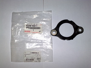

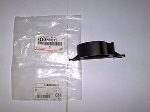

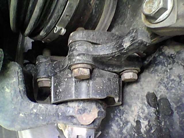

На авто с 09.2002 по 09.2003 (возможно по 09.2004) штатно ставились дополнительные пыльники нижней шаровой опоры 43346-60011 крепится по диагонали винтами которыми она же и прикручивается к поворотному кулаку ! Так что у кого он не стоит то можно заказать его отдельно и на более ранние года !
А вот на авто с 09.2003 (возможно с 09.2004) шли уже шаровые с более толстым "пальцем" и этот пыльник уже крепился отдельными маленькими винтами к самой шаровой
Эти шаровые уже не подходят на более ранние года выпуска авто !
Есть маленький нюанс при установке доп пыльников 43346-60011 туда где их не было шаровые прикручиваются винтами с длинной резьбы 32 мм ( 90080-10066 или 9010510406 ) а при наличии пыльников шли винты с длинной резьбы 38 мм ( 90119-10933 или 90105-10505 ) ! Но кто-то оставлял и старые винты и ездит без проблем !

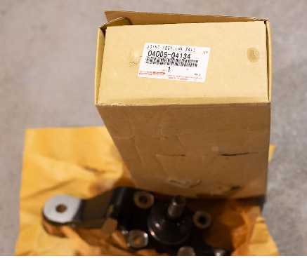

Для "дорестайл" существует парный комплект оригинальных нижних шаровых . Т.е под одним номером продают комплект из 2шт лев. и прав.
Toyota 0400504134 это кит для моделей 2001- 09.2002
Toyota 0400521134 комплект для моделей 10.2002-09.2003

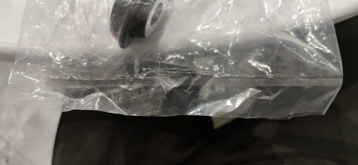

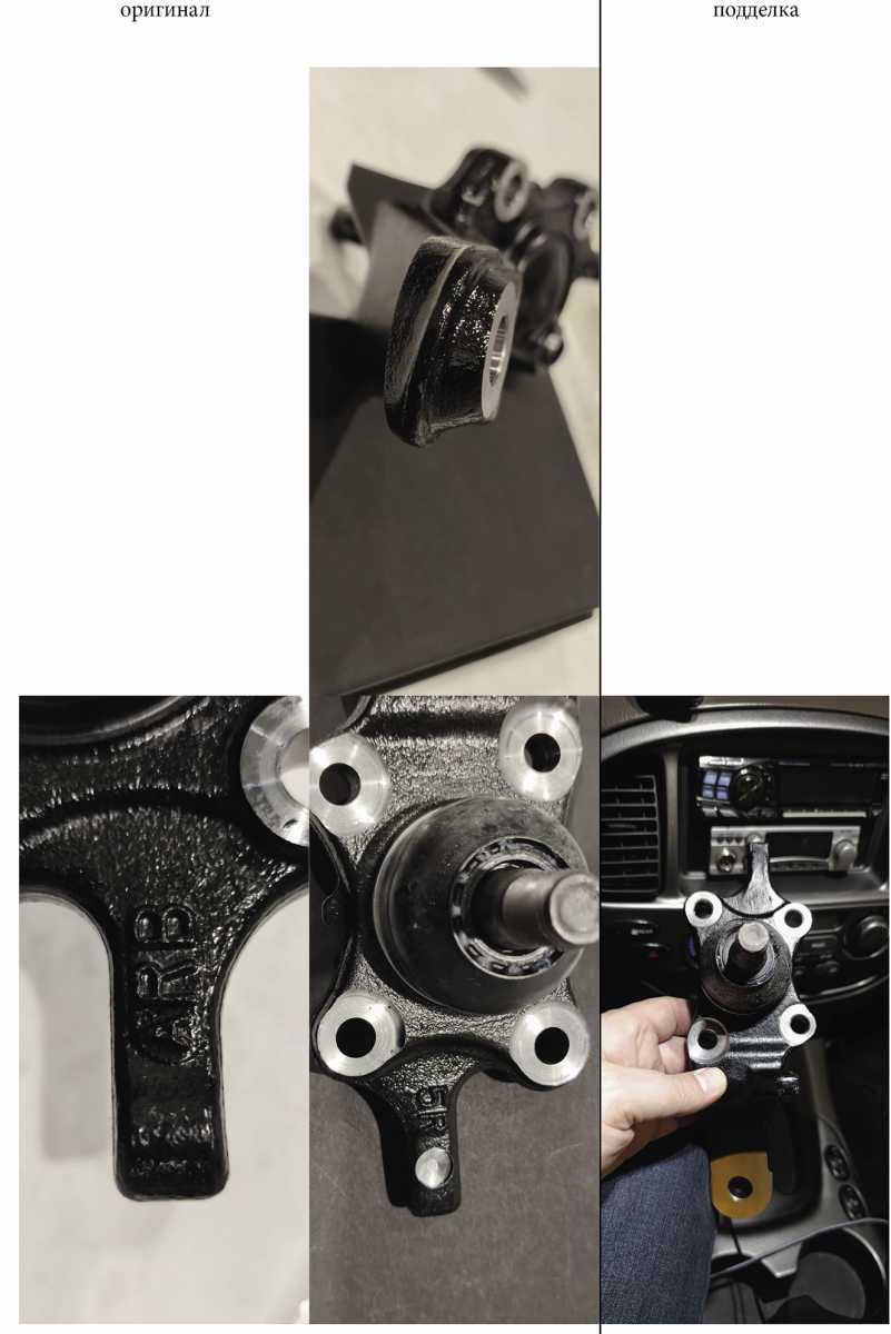

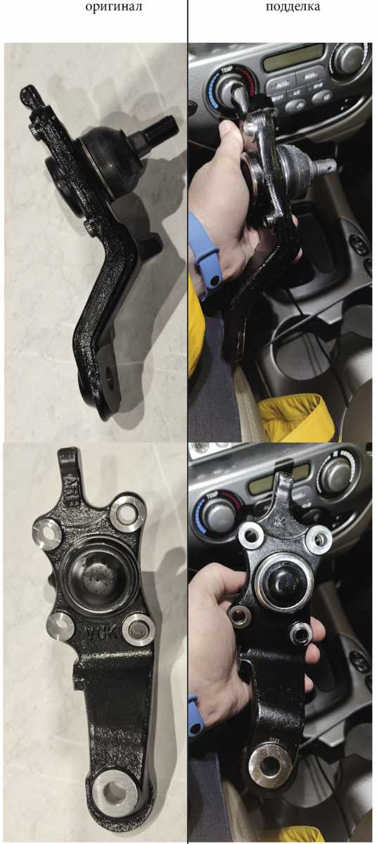

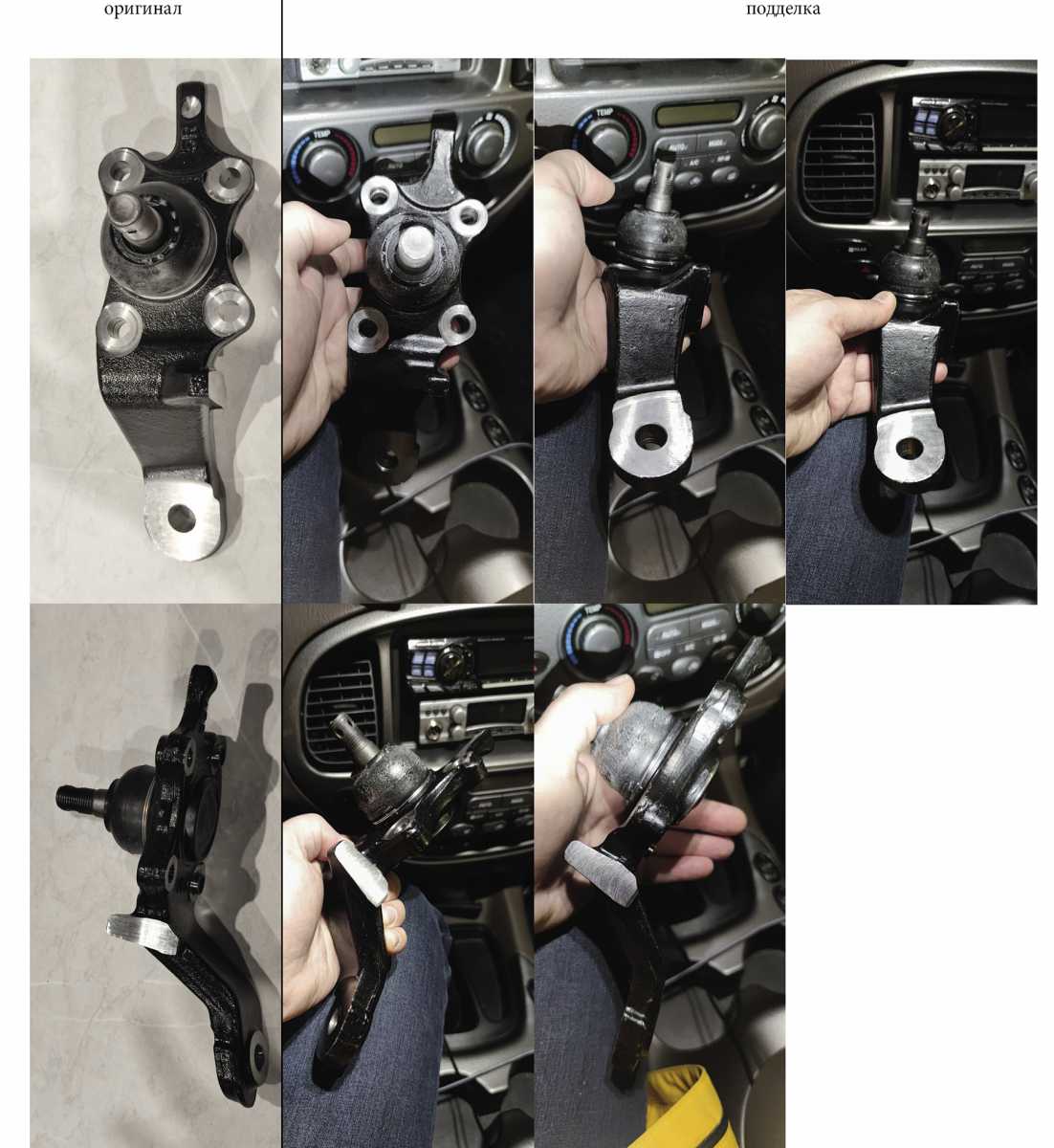

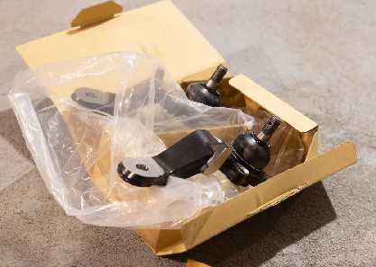

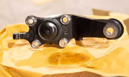

Информация от Антона, по каким признакам отличить шаровые оригинал от подделки.
Оригинальная упаковка и этикетка. Пластик запаян.
Поддельная шаровая.
Пакет шуршит, запаян плохо. Обратите внимание на надпись на этикетке.
Отличия видны
