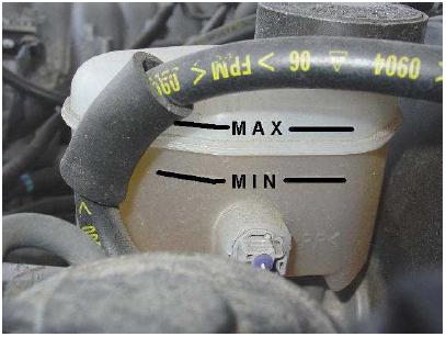

8. Долейте тормозную жидкость до максимального уровня (см. фото). Если вы зальете меньше, сигнальная лампочка будет гореть или мигать.
