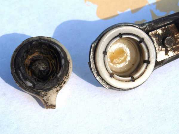

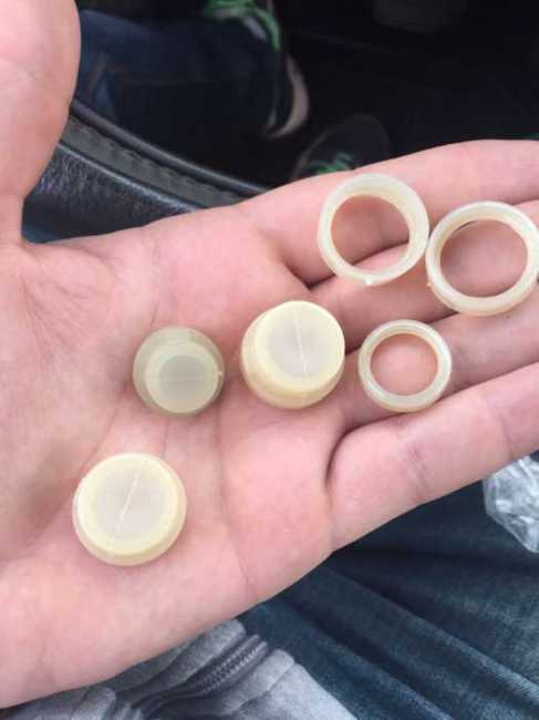

Износились пластиковые шарниры механизма работы дворников! Дворники стучали либо об стойку водительскую либо об жабо. Новый комплект трапеций от моторчика до поводков продается в сборе ориг. От 15т.руб. а аналог Dormann от 10 т.р. И все это под заказ. Вообщем был куплен рем.комплект трапеций от Лада Калина за 300руб. (там 2 больших и один маленький ! А нам для полной замены нужно 2 больших 2 маленьких шарнира ) т.е. Покупайте 2 комплекта! Они на вид чуть другие но функционал тот же ! Снимается там все просто! Потом я молотком разбил старые пластиковые шарниры! В эти же отверстия вставляем новые и закрепляем стопорным кольцом которое идет в комплекте! Я добавил еще смазки в шарниры! Собираем все в обратной последовательности и радуемся бюджетному ремонту! Эксплуатирую уже больше полугода -нареканий нет. Я поменял только 3 из 4 и в принципе хватило и их!

Да про этот пластик .... Фото к сожалению у меня утеряны с моей замены ...

Большое спасибо за данный пост! ;) В эти выходные остался без дворников, т.к. совсем износилась втулка, соединяющая трапецию с рычагом моторчика дворников. Купил ремкомплект от Калины и заменил старую втулку, а остальные пока не трогал. Всё отлично работает.
Кстати от приоры такой набор состоит из 4 больших
Каталожный номер одинаков у рем.комплекта дворников от 2110/приора (4 больших) и калина (2 больших и 2 маленьких) ! Будте внимательны ;)
Рад что кому-то еще помог мой опыт !
А у меня был ремкомплект от Калины, но в нем все 4 втулки были одинаковые большие :)

Берем новую втулку из набора для Лада Калина (1118-370533, Ремкомплект стеклоочистителя 1118 втулки, 172 руб.). Втулку берем маленькую. Тут тоже не обошлось без казуса: я заказывал через интернет два набора ремонтных втулок, один набор пришел некомплект, не оказалось как раз кольца для нужной мне маленькой втулки, не перестаю восхищаться отечественными производителями запчастей! Если бы мне нужно было менять несколько втулок — было бы попадалово.

По не проверенным данным комплект для Приоры содержит как раз нужное колличество крепежных фтулок (2 большие и 2 маленькие ) т.к. в Калиновском наборе их 2 больших и 1 маленькая ....
