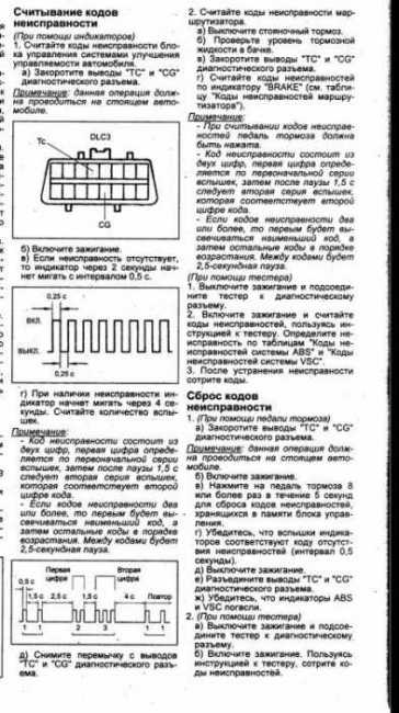

Для начала сделать самодиагностику ....

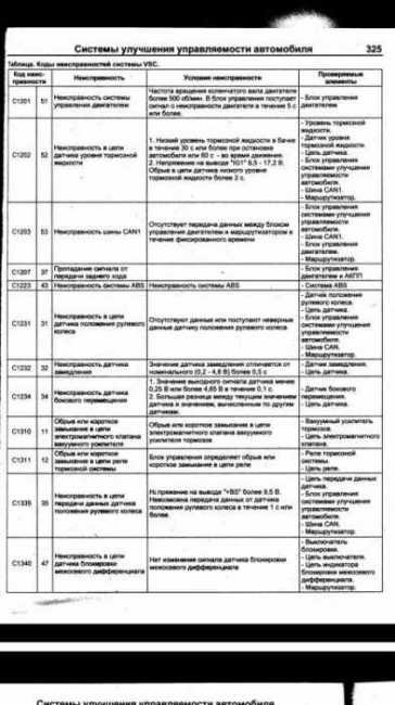

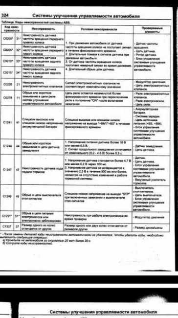

вот коды :
Огромное спасибо .Попробую.
