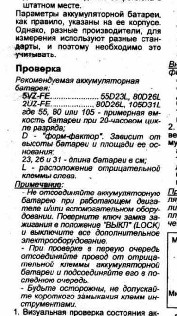

Коллеги, добрый вечер. Кто помнит размеры наших АКБ?
В мануале вот что пишут ...
ВВот ты заморочился) Спасибо) Меня длина интересовала)))
