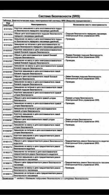

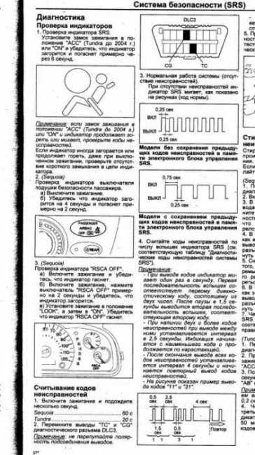

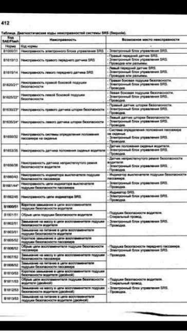

Это не не пристегнутый ремень а ошибка SRS ! Надо провести самодиагностику и смотреть на что ругается ! Либо в сервис на диагностику ! Возможно где то просто контакт пропал ...
Самодиагностика ....
Коды ...
Володь, больше не кидай сканы литературы. А то могут наехать на нас.
